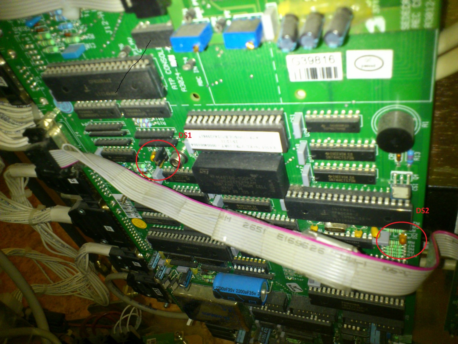

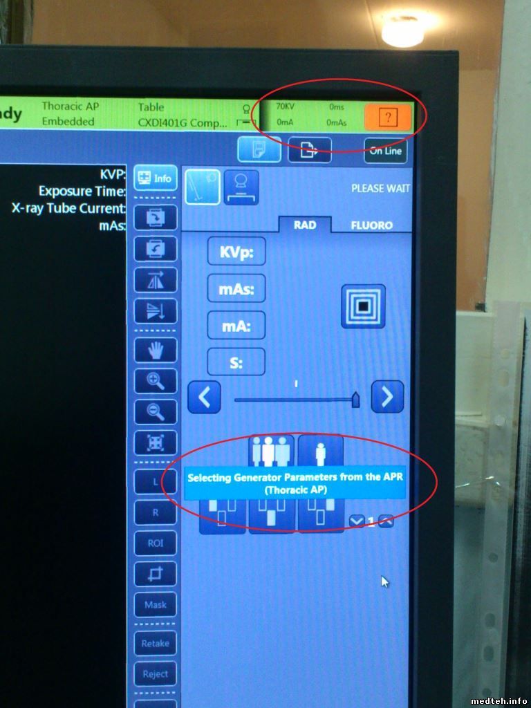

Периодически при включении возникает проблема со связью: аппарат не видит забитые в APR параметры.
Связь между АРМ и генератором есть, звонится от компа до АТР консоли.
На АТР горит DS1-правильная работа процессора,а DS2-связь между АТР-console и HT control при включении некоторое время мигает штатно (2 раза в сек),затем гаснет.На HT control DS1 вначале -штатно,затем раз в сек.
(шлейф звонится).
Первое время после передергивания СОМ на АРМе аппарат заводился, сейчас 2 из трех стоят грустно попикивая.
Прошу великодушно Вашего совета!!!

посмотри есть стабильное питание 5 вт, и 12 на входе ( вроде как тр1) и на выходе тр2 ( надо уточнить на схеме ). бывало выходил из стороя dc-dc преоброзователь, еще возможно села батарейка в микросхеме с паматью, и тогда либо не читиаются или сбиваются настройки ( она такая толстая, под микросхемой с белой наклейкой.

У меня при такой неисправности не было одной дорожки микросхемы U3 с набором резисторов. Кинул перемычку и всё пошло.

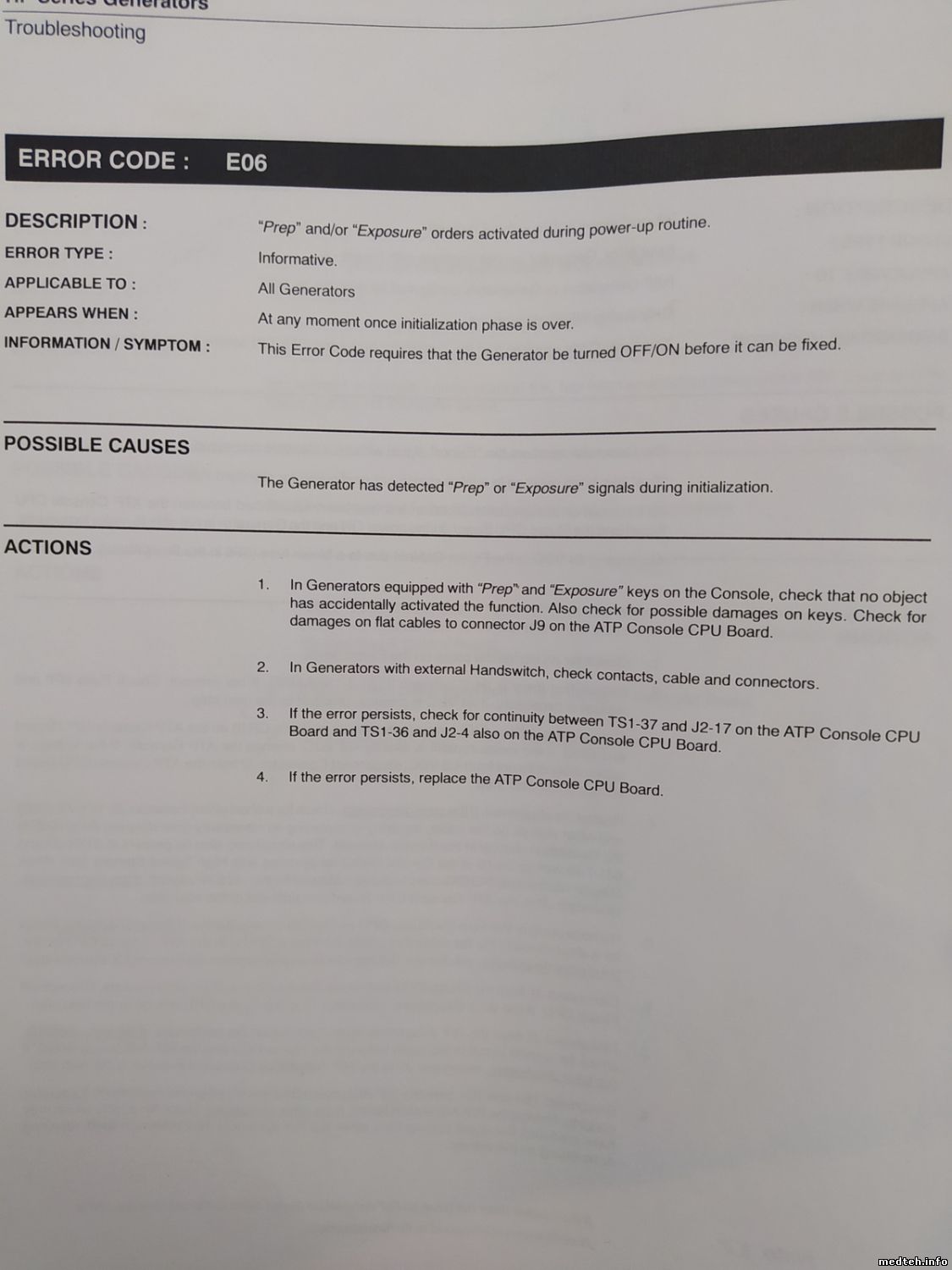

Добрый день всем! Может кто сталкивался, подскажите. Генератор N50HF .2010 г/в.
При включении появляется ошибка Е06 "Prep and/or Exposure orders activated during power-up routine" .

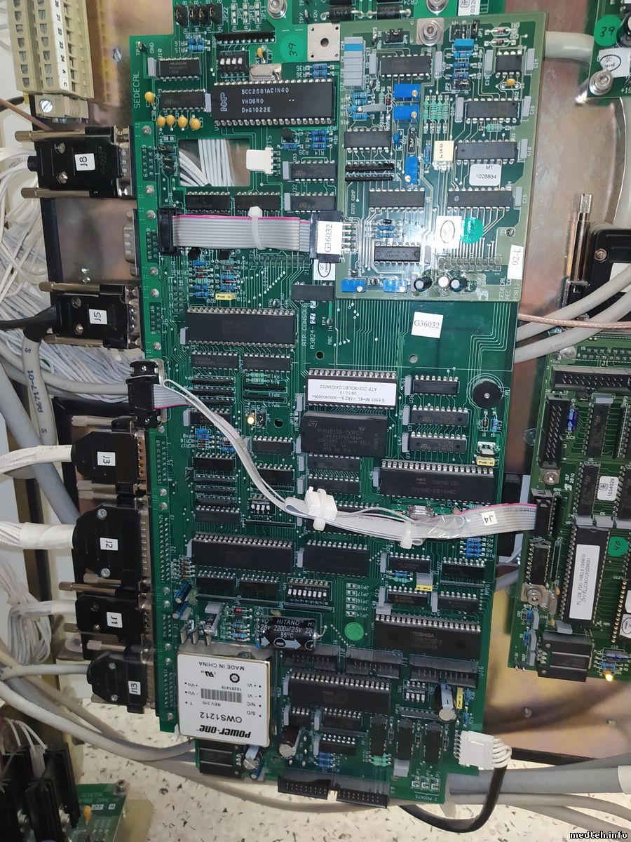

Причем сначала была редко,потом чаще и сейчас уже постоянно. Проверил все как описано в мануале и согласно ему виновата плата ATP Console.
Есть ли вариант это как-то устранить или только менять плату? и есть ли особенности при замене платы, скажем прошивки или калибровки

"Проверил все как описано в мануале и согласно ему виновата плата ATP Console." конкретно что смотрел
brookdДата: Среда, 16.Дек.2020, 19:00 | Сообщение # 8
Поволжье
abcdif, целостность цепи TS1-37 и J2-17 на ATP, TS2-16 и J2-4 на ATP. Разъемы все поперевтыкал. Плюс все кнопки подготовки и экспозиции на пультах проверил, чтобы не залипли. Других рекомендаций в мануале к проверке нет.

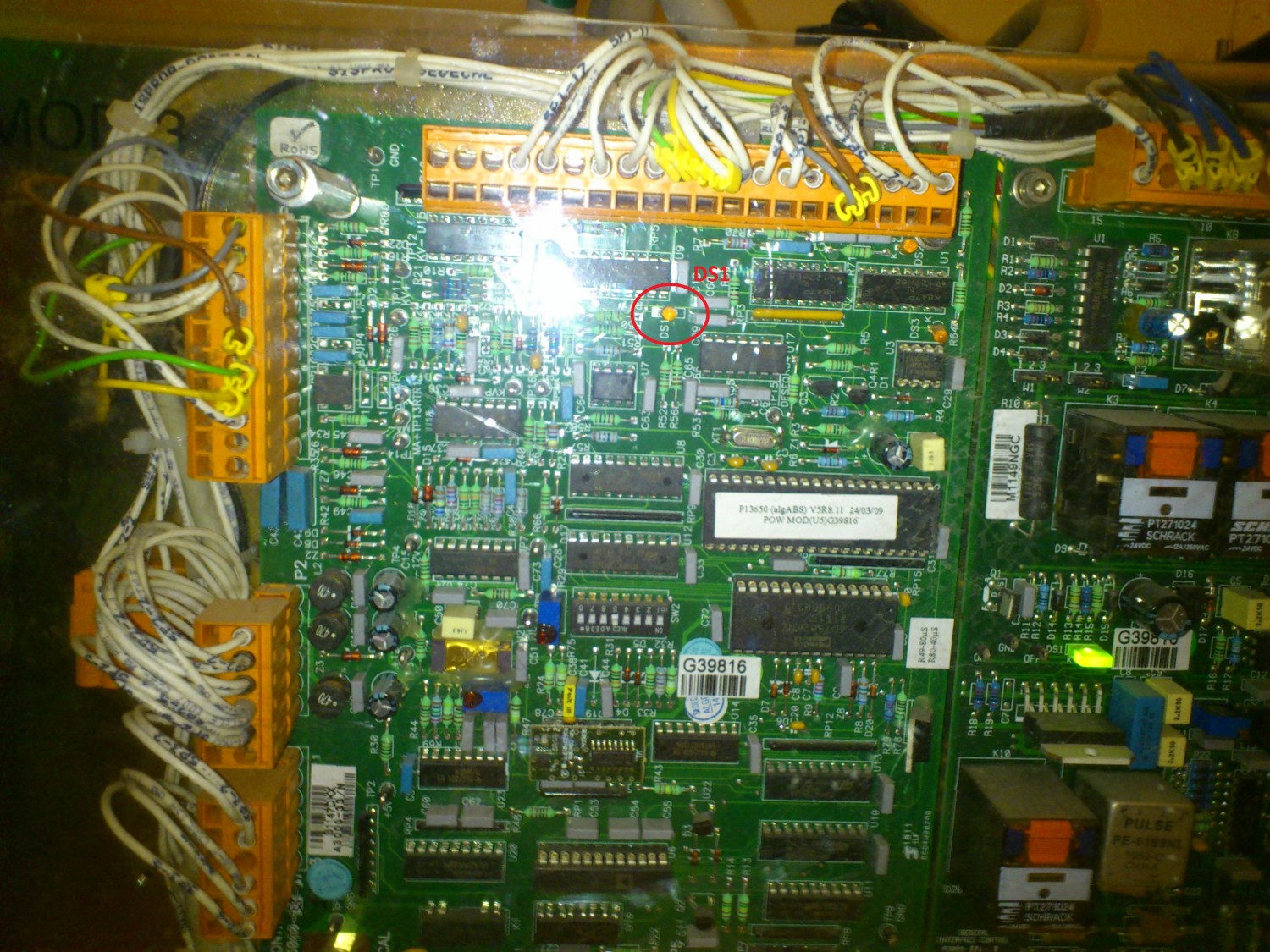

Замените реле К4 на R&F Adaptation doard
brookdДата: Вторник, 22.Дек.2020, 10:51 | Сообщение # 10
Поволжье
bocman200101, нашел плату ATP, подкинул заменив со старой U24 и U18. Аппарат сразу завелся. Однако пропала скопия, хотя подготовка срабатывает но нет высокого, обычные снимки проходят. Настройки рабочих мест в режиме сервиса проверил, как на старой плате. В чем еще может быть дело?
Со старой платой скопия была. если дело в плате R&F Adaptation doard то почему сразу не возникает ошибка Е06? два дня аппарат включается стабильно
