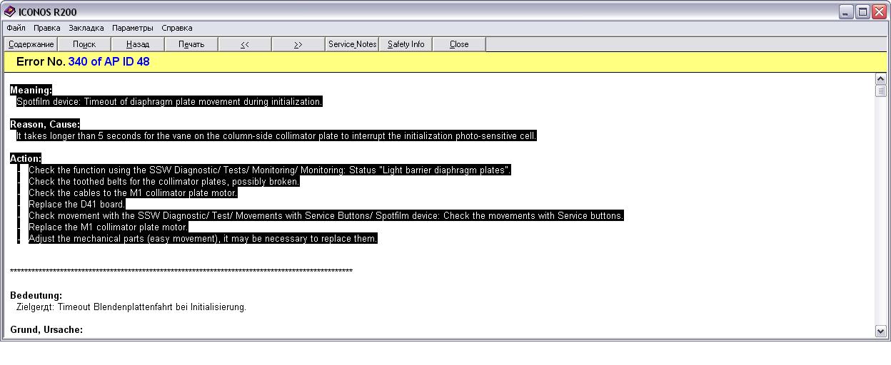

Аппарат Siemens AXION ICONO R200 2012 года в процессе тестирования выдает ошибку 340/48, после чего перестает работать кассетоприемник, все движения аппарата остаются в норме, предохранители проверены, напряжения и стабилизаторы соответствуют норме. Помогите с классификацией ошибки в описании данные отсутствуют.

Смотри.

Похоже связано со шторками на коллиматоре. Придется все проверять согласно рекомендуемым пунктам по устранению ошибки.
