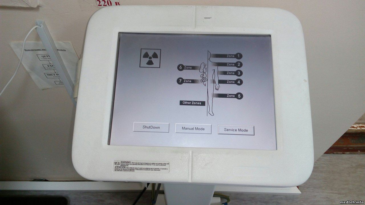

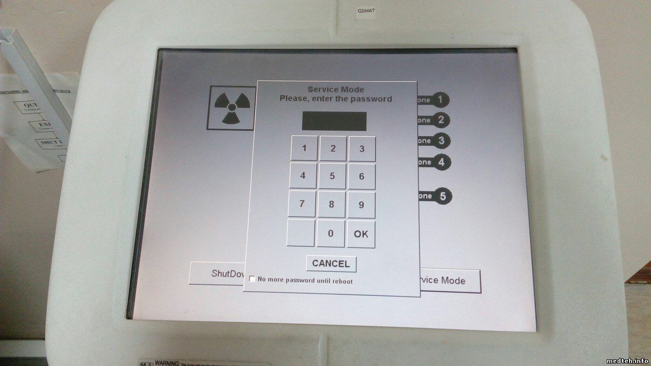

Добрый вечер. Сбились режимы графии на аппарате. Питающие Sedecal SHF-635 с сенсорным пультом. Что бы сделать калибровку нужно зайти в сервисный режим, который требует пароля. Если у кого то есть другие варианты калибровки трубы, буду рад совету. По хорошему, конечно, мне нужен пароль от сервисного режима
proff1279omegaДата: Понедельник, 26.Дек.2016, 10:28 | Сообщение # 2
У вас сообщений: 217
Есть такая инструкция : Digtial_Vet_Generator_Calibration_revA.pdf , на сайте http://www.xraypartsdepot.com/uploads....evA.pdf .
Может подойдет тот пароль (2434).
Спасибо Всем написавшим! Мануал оказался очень полезным drinks
