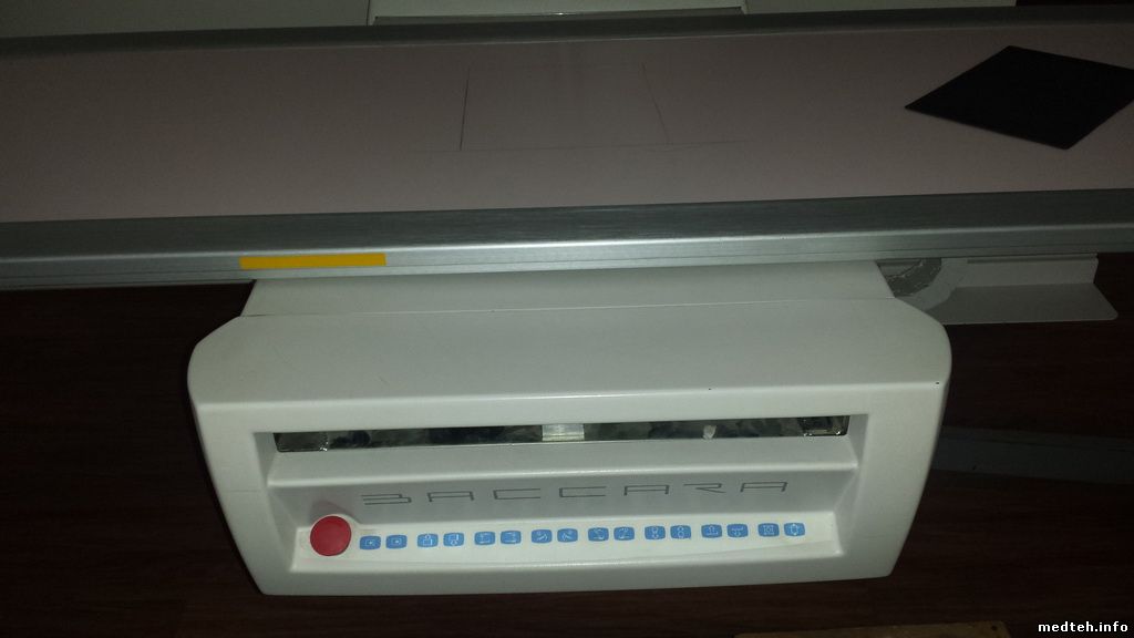

Помогите опознать аппарат.
petroveechДата: Четверг, 26.Янв.2017, 07:59 | Сообщение # 1
У вас сообщений: 1072
Иженер
Вроде спектр. Нужно узнать точного производителя и куда обратится в сервис.

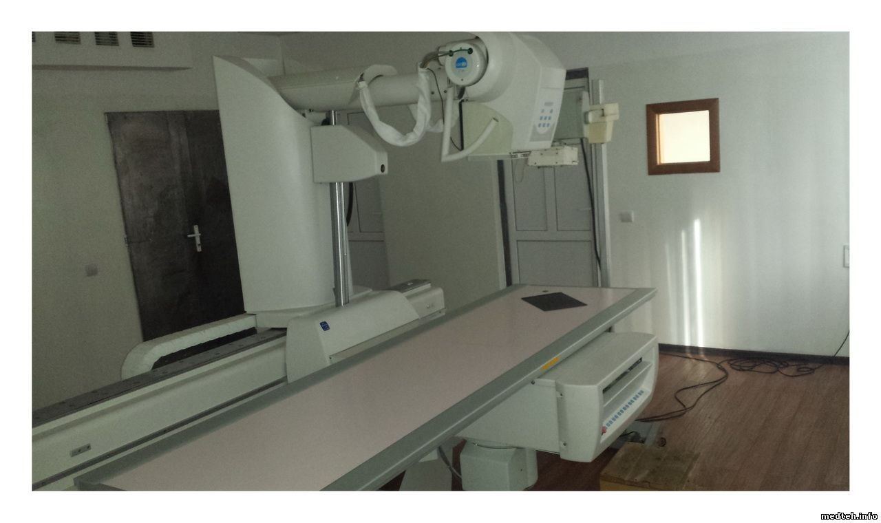

Dmitriy1972Дата: Четверг, 26.Янв.2017, 08:52 | Сообщение # 4
У вас сообщений: 79
Apelem Baccara. Поставлялся и поддерживается СПЕКТР-АПом. Они же поставляли одноименные аппараты на 3 р.м. Что случилось с аппаратом? Вся документация без проблем ищется на форуме и в инете...

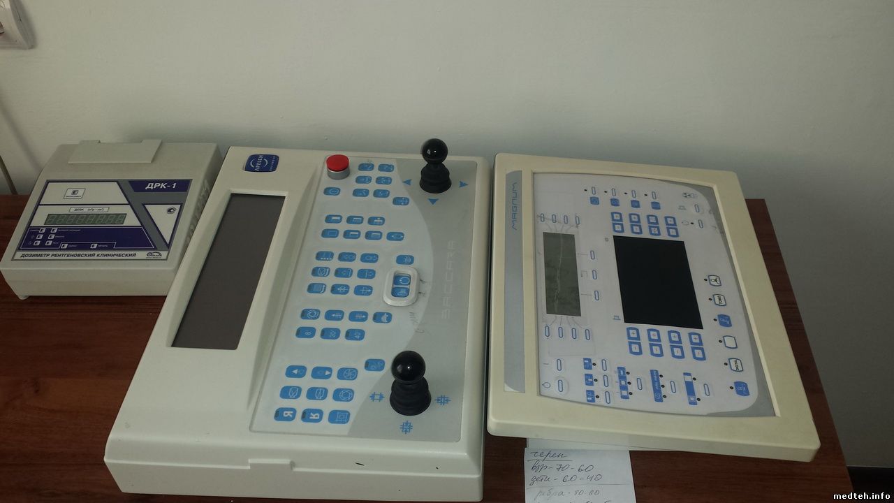

Я примерно так и думал. Случилось следующее:
1. Слетела прога на компе управления столом (периодические скачки напряжения). При подключении внешнего монитора пишет, что что-то нету. При проверке флеш носителя были обнаружены не читаемые и кривые сектора. Т.е. нужен образ этой флешки или она сама.
2. Нет продольного перемещения колонны. После мех воздействия (подножка деревянная) заклинило один из моторов. Подозреваю нарушение синхронизации движения двигателей.
3. Мех повреждения платы камеры скопии (п. 2). Плата многослойная, требует замены.

Цитата Long ()
У вас система на флешке? Есть образ с компа врача для варианта на два рабочих места, но у нас система на обычном винте.
В левом по снимку ящике, есть отдельный промышленный комп. В нём флеха. На ней прога. При подключении монитора видно как прога тормозится. Не находит файл. При проверке нашлись всякие бяки.
Свет в этой больнице не только самопроизвольно пропадает, но и ещё поставили убийцу рентгенов. Автоматическая бесперебойка на соляре.
LongДата: Воскресенье, 29.Янв.2017, 10:47 | Сообщение # 9

artem_skalackiiДата: Четверг, 02.Фев.2017, 18:39 | Сообщение # 11
У вас сообщений: 147
Актюбинск
Это аппарат OPERA T какой то,ген.уст-во G-500.работал с таким зверем.
Alex70ttДата: Четверг, 02.Фев.2017, 19:44 | Сообщение # 12
У вас сообщений: 524
рентген техник
вся Россия
уже вроде опредилились BACCARA спектр ап
