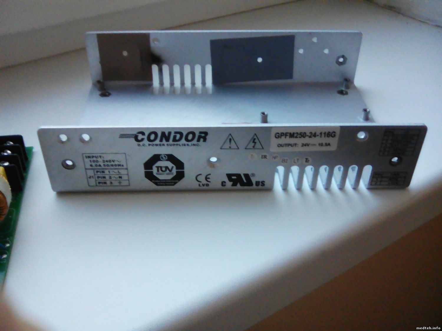

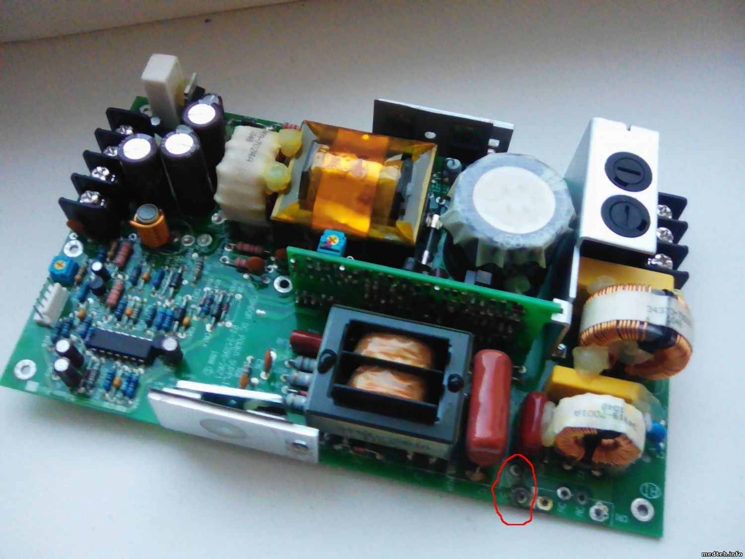

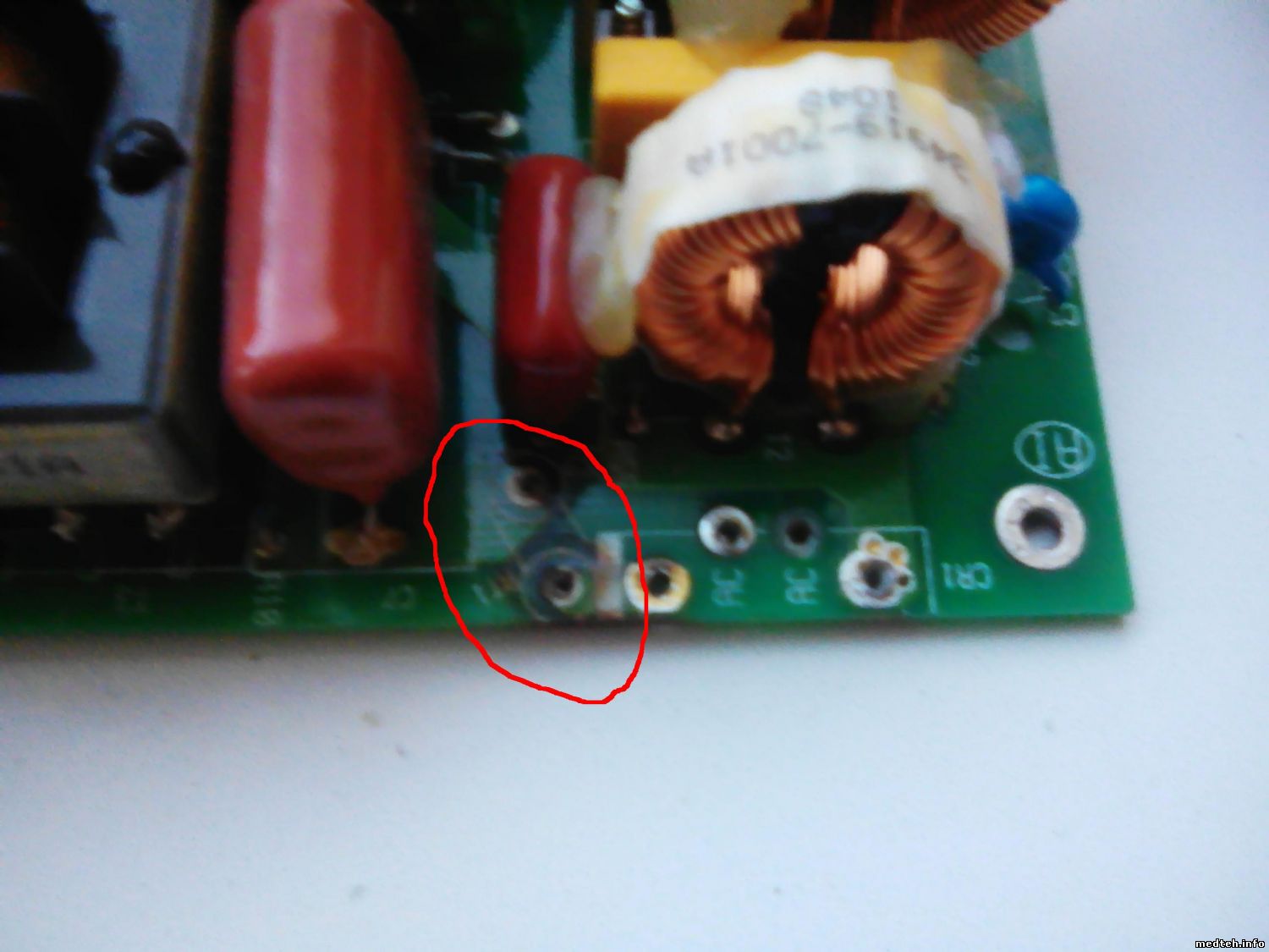

Прошу помощи: не работает блок питания, развалился на части (выгорел) термистор (фото прилагаю)...во общем вопрос заключается в названии сей элемента электрической цепи, т.к. прочесть уже что либо на выгоревшем термисторе не реально. Может у кого под рукой БП (или аппарат) напишет что там стоит (на плате обозначается RT1) ...
Заранее спасибо!
Алекс-200Дата: Пятница, 10.Фев.2017, 10:48 | Сообщение # 2
У вас сообщений: 1200
Точное название не скажу. Ток порядка 5 А, сопротивление, насколько помню, 3 Ом.
Неисправность может быть не только в термисторе, поэтому после ремонта собрать блок полностью (корпус блока служит радиатором) и проверить качество напряжения на нагрузке - лампа, резистор и т.п.
Praktik84Дата: Суббота, 11.Фев.2017, 18:09 | Сообщение # 3
тип термистора не принципиален...
и скорее всего в блоке есть еще горелые элементы. Включите заместо термистора лампочку накаливания ват на 200
Если вспыхнет и потом погаснет, а на выходе БП появится напряжение то все исправно..
Если загорится - смотрите силовые транзисторы, конденсатор , диоды...
если битый силовой транзистор - то смотрите обвязку , цепи управления и прочее...

Узнал, стоит SCK-103 NTC термистор 10Ом, 3А, 20%
swimmerДата: Среда, 05.Апр.2017, 23:12 | Сообщение # 10
У вас сообщений: 79
Главный Инженер
Сразу проверяй диодный мост силовые ключи и выходные диоды
ErmakДата: Суббота, 08.Апр.2017, 20:24 | Сообщение # 11
У вас сообщений: 75
Все работает как часики!!! Спасибо кто ответил. Сгорел только термистор. Тему можно закрыть
