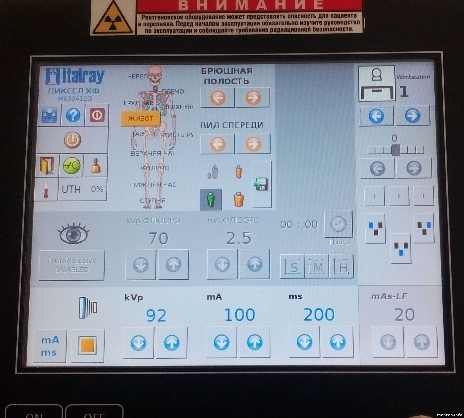

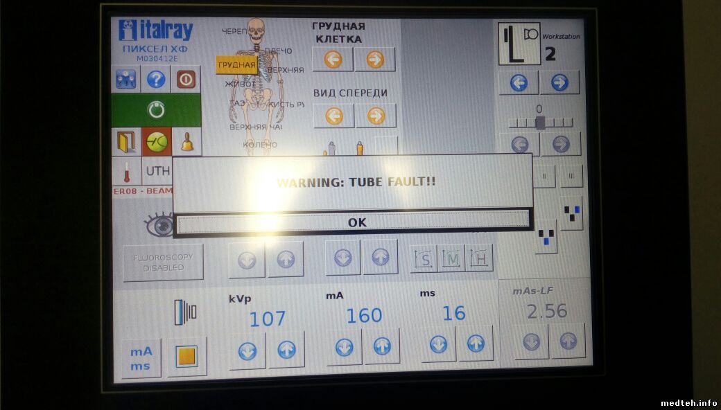

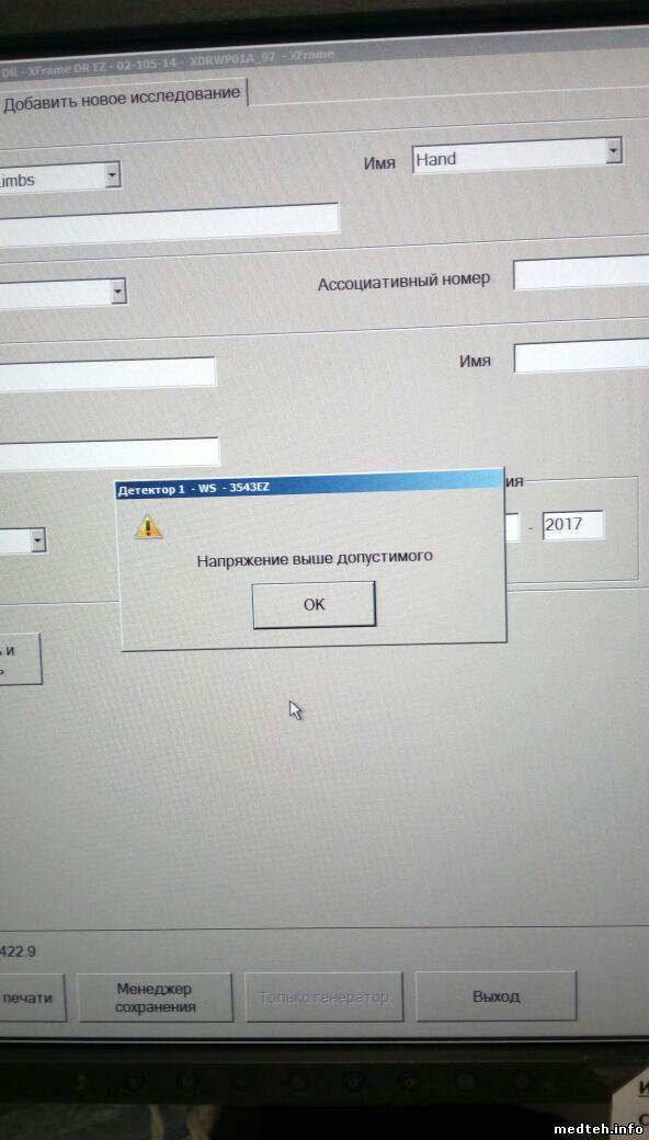

Рентген аппарат Italray на 2 р.м. с питающим Pixel hf 650 и цифровым детектором. Проблема в том, что на одном из режимов (обзорный снимок легких) на изображении возникает артефакт, а на ПУ питающего иногда появляется сообщение (фото в прикрепленных файлах). На АРМ лаборанта нет никакой документации, поэтому не знаю как правильно откалибровать детектор с рентгеновским излучением. И все таки проблема в детекторе или в питающем/трубке?

Alex70ttДата: Понедельник, 06.Мар.2017, 17:33 | Сообщение # 2
У вас сообщений: 524
рентген техник
вся Россия
четко пишет же труба КУКУ
petroveechДата: Понедельник, 06.Мар.2017, 22:42 | Сообщение # 3
У вас сообщений: 1072
Иженер
Не факт. У меня он такие кренделя выдавал, пока не откатил к заводу и заново не отстроил. Ни какой логике не поддавалось.
