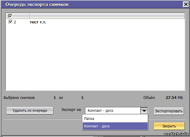

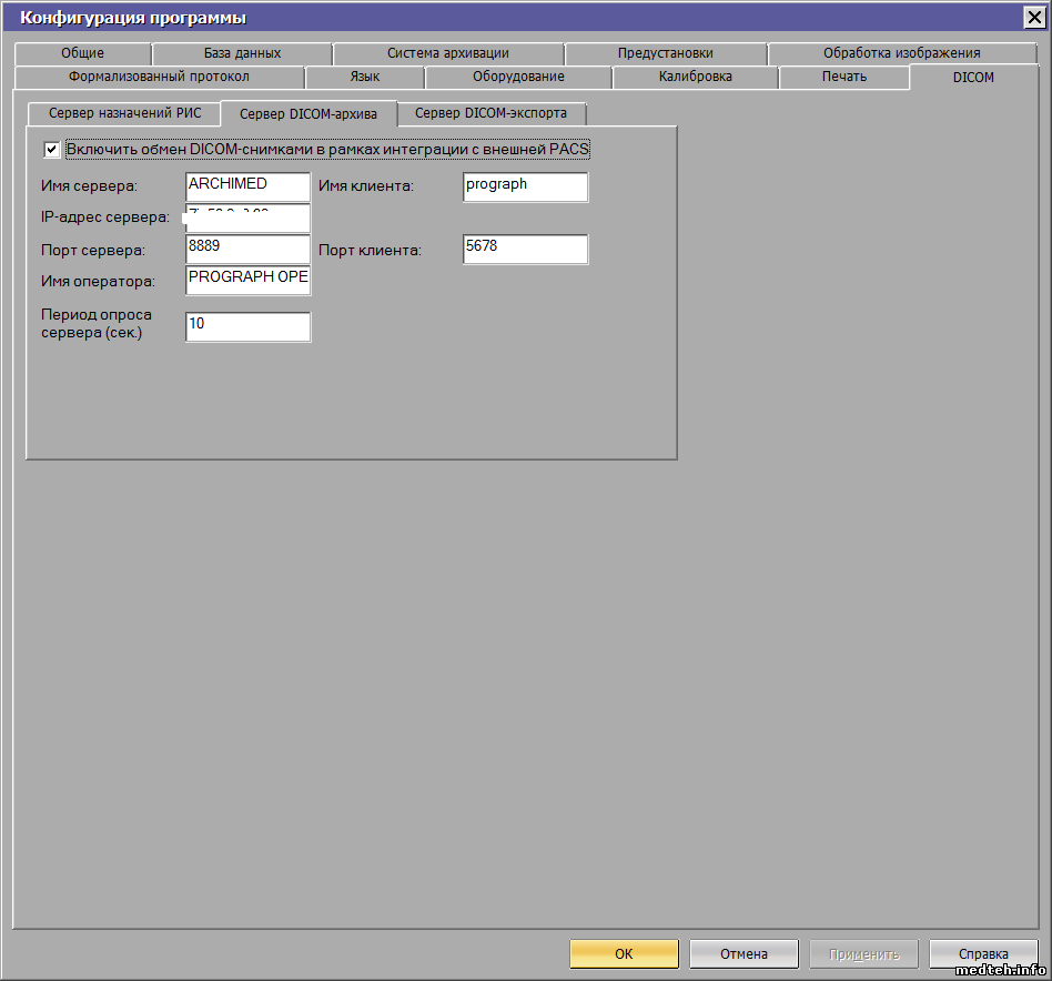

Не помню версию, но там было две вкладки с настройками DICOM, см скрин
и еще где-то в меню прографа, нужно принудительно включить службу синхронизации.
Снимки, автоматически отправляются после завершения съемки
Зачем нужна вкладка DICOM-экспорт, так и не понял, в списке экспорта снимков, сервер так и не появляется, только локальный каталог и CD-диск.

navesДата: Среда, 29.Мар.2017, 14:39 | Сообщение # 8
У вас сообщений: 1070
Цитата macau ()
Если зайти в меню синхронизации, то процесс экспорта запускается, новые снимки уходят.
да, я про это имел в виду в качестве включения службы синхронизации.
Цитата macau ()
Теперь бы их научить автоматом уходить
в моей версии 1-13-1-4 сами сразу уходят через синхронизацию
Но в очереди экспорта пункта Сервер нету, только папка и диск, те ручками ничего отправить не могу

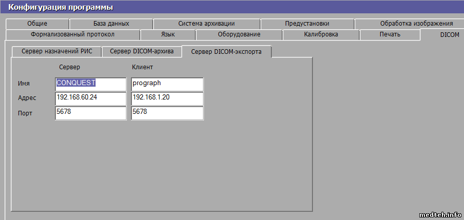

за экспорт отвечает третья вкладка в настройках, но сам экспорт не работает- выдает ошибку.
navesДата: Среда, 29.Мар.2017, 19:21 | Сообщение # 10
В настройках во вкладке общие сделайте уровень отладки TRACE
отправьте снимок
потом ищите последний лог-файл в каталоге программы
Program Files\RoentgenProm\ProGraph3\logs\
вот скриншоты моих настроек, сервер указан, а варианта нет
