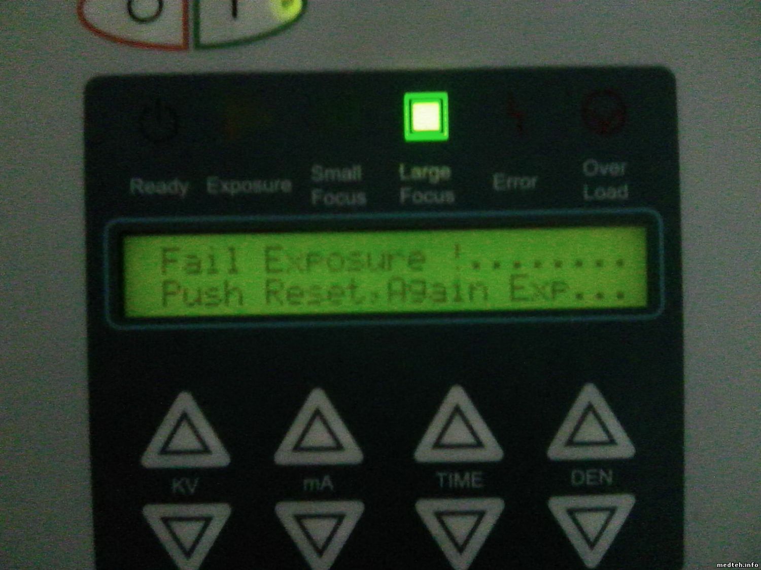

Запчасти приехали, поставил, блок заработал. Ошибки все потухли, аппарат входит в снимок,
но снимок фэйл! С понедельника займемся плотнее
