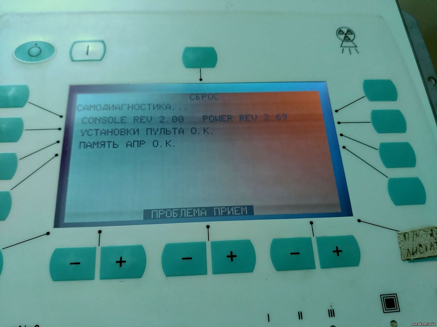

При включении питания на пульте сообщение "Проблема прием" и периодический звуковой сигнал. Судя по сообщению на LCD пульта, обмен с основным блоком все же есть, так как считывается версия ПО вер. 2.69. Но далее ничего не проходит. Что сделано:

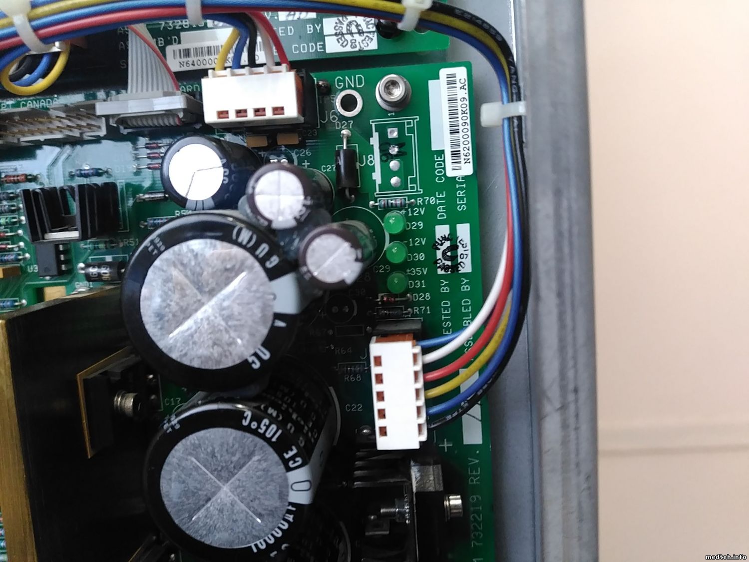

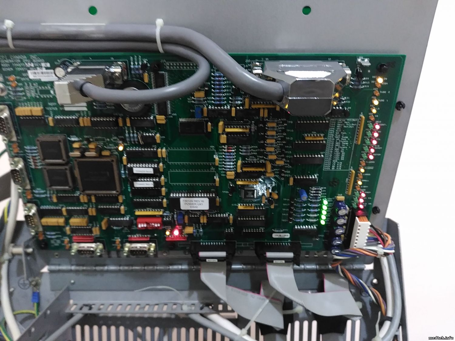

1. Сразу же для проверки пульт подключен коротким (1м) джампом, обжатым RJ-45 согласно стандартному межблочному 15м дата-кабелю. Результат абсолютно тот же. Проверена системная батарейка в Generator CPU board, было 2,87В. В дальнейшем мы ее заменили. Индикатор DS1 мигает с частотой 1Гц.
В таком состоянии питание подано только на платах Generator CPU и на плате Generator Interface. Состояние светодиодов видно на фото.
В сервисный режим с пульта входит до момента ввода пароля, после этого точно так же сообщает о проблеме приема. Сервисное меню не появляется, активировать раздел Data Link не представляется возможным.

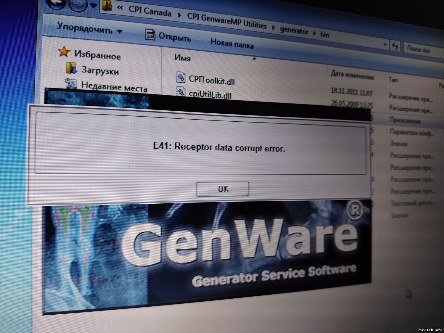

Подключение компютера через нуль-модемный кабель как к пульту, так и напрямую к J1 на Generator CPU board выдает одинаковую ошибку E041. Версии GenWare скачивал разные.

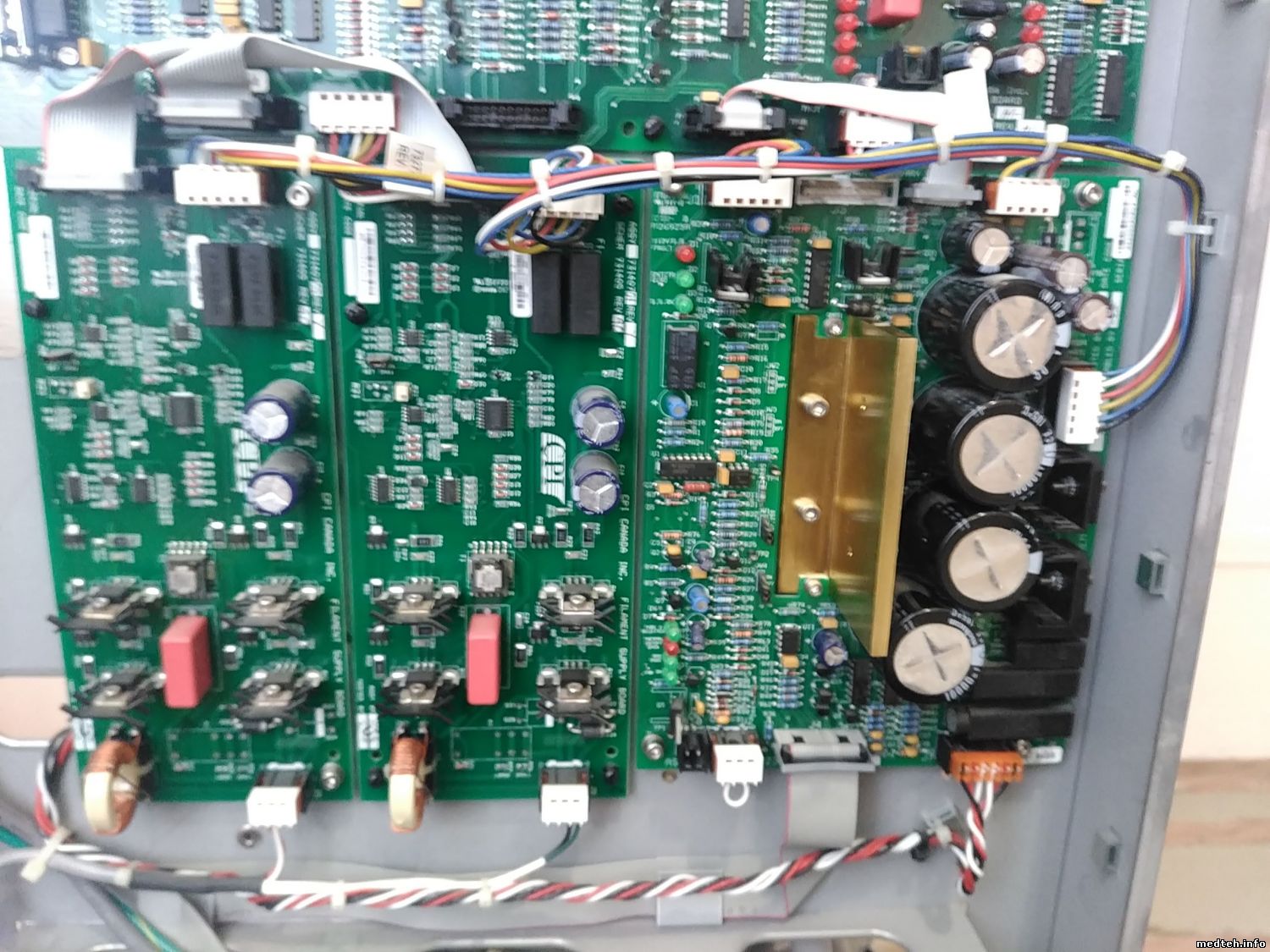

2. 3-и фазы подходит, проверены все питающие напряжения на контрольных точках в блоках генератора. При старте включен только верхний трансформатор Т2 и питание есть на Generator CPU board и на плате Generator Interface. Все остальные блоки обесточены. Трансформатор Т1 обесточен, плата Auxiliary board обесточена, Filament board обесточены.
Со слов медперсонала, установка оказалась в таком состоянии после скачка напряжения. Визуально на всех платах дефектных (прогоревших) компонентов не наблюдается, предохранители проверены. После безрезультатных поисков проблемы, было принято решение сделать RESET CPU board перестановкой джампера и включением общего питания. Сброс произведен, меню на пульте управления на английском языке. Но проблема осталась.

По мануалу я перечитал раздел по настройкам, но не смог подключиться к пульту или напрямую к генератору для программирования. Ведь GenWare дает ошибку. Завтра могу поехать в медучреждение, еще раз подключить ноут напрямую к генератору по прямому кабелю. Я подключался и прямым и нульмодемным, конечно же в одном случае реакция программы отсутствовала, а в другом выскакивала ошибка E041. Как же тогда соединиться с интерфейсом генератора, его как-то нужно переводить в режим программирования? С пульта то я не могу это сделать.

могла сдохнуть плата CPU в генераторе при скачке визуально не видно(вышибло проц и т.д.) нужна исправная

Была такая ситуация. Если ошибка 041 значит связь с генератором есть. Любая ошибка генератора будет мешать его программированию. Найдите файл с бекапом генератора и сделайте рестор. У меня получилось не с первого раза. Попытайтесь несколько раз. Ошибка уйдет и включится контактор в генераторе и подаст питание на остальные блоки.
