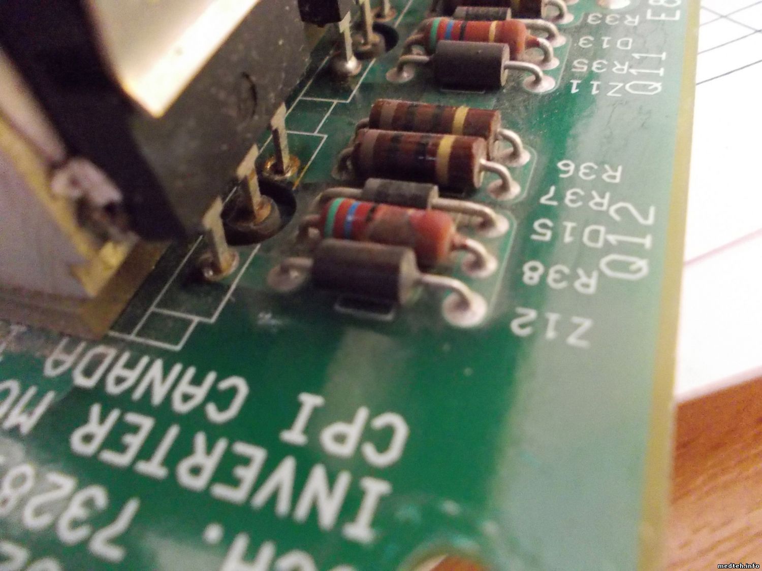

Здравствуйте коллеги!!! Имеется плата инвертора (с инверторванного блока) питающего PIXEL HF 850. Не могу разобрать что за электронный элемент стоит под буквой Z. Вроде так обозначается стабилитрон, но при проверке мультиметром звониться в обе стороны, сопротивление примерно 2 ОМ, на нем естественно ничего не написано. Может кто поделиться схемой, или подскажет что это...Очень нужно для ремонта. Фото прилагаю

bug_moДата: Вторник, 02.Май.2017, 15:49 | Сообщение # 2
У вас сообщений: 44
ученик)
Город "Х"
с виду дросселя вроде . магнитом проверьте феррит это или нет.

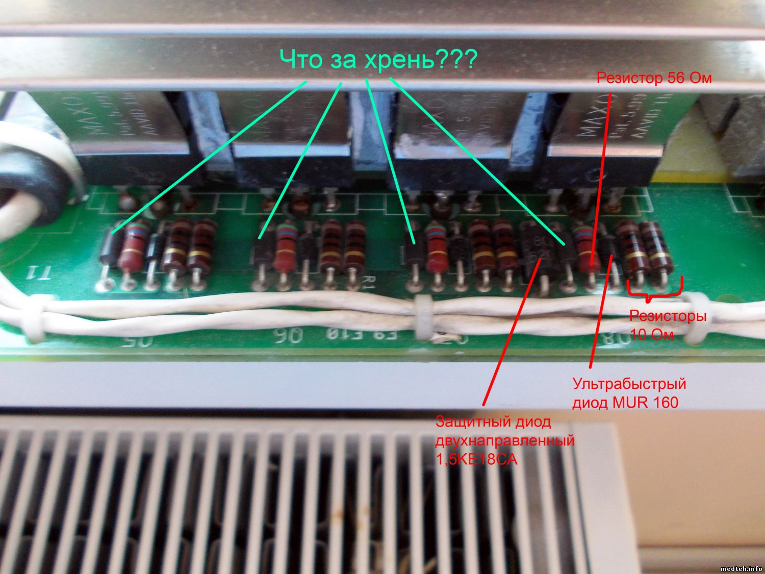

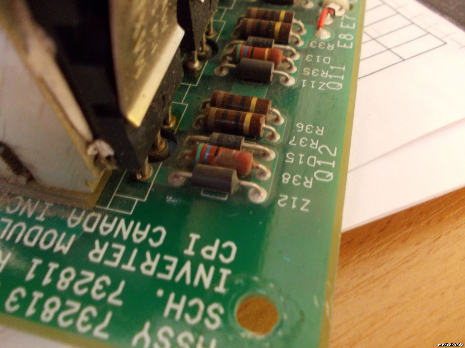

ErmakДата: Вторник, 02.Май.2017, 16:22 | Сообщение # 3
У вас сообщений: 75
Вот еще фото (на плате под Z12 и Z11). На них видно что он не симметричен с торцов
AlexiumДата: Вторник, 02.Май.2017, 19:06 | Сообщение # 4
Ферритовая трубка, сквозь которую пропущен провод. Фильтр подавления импульсных помех (иголок).
