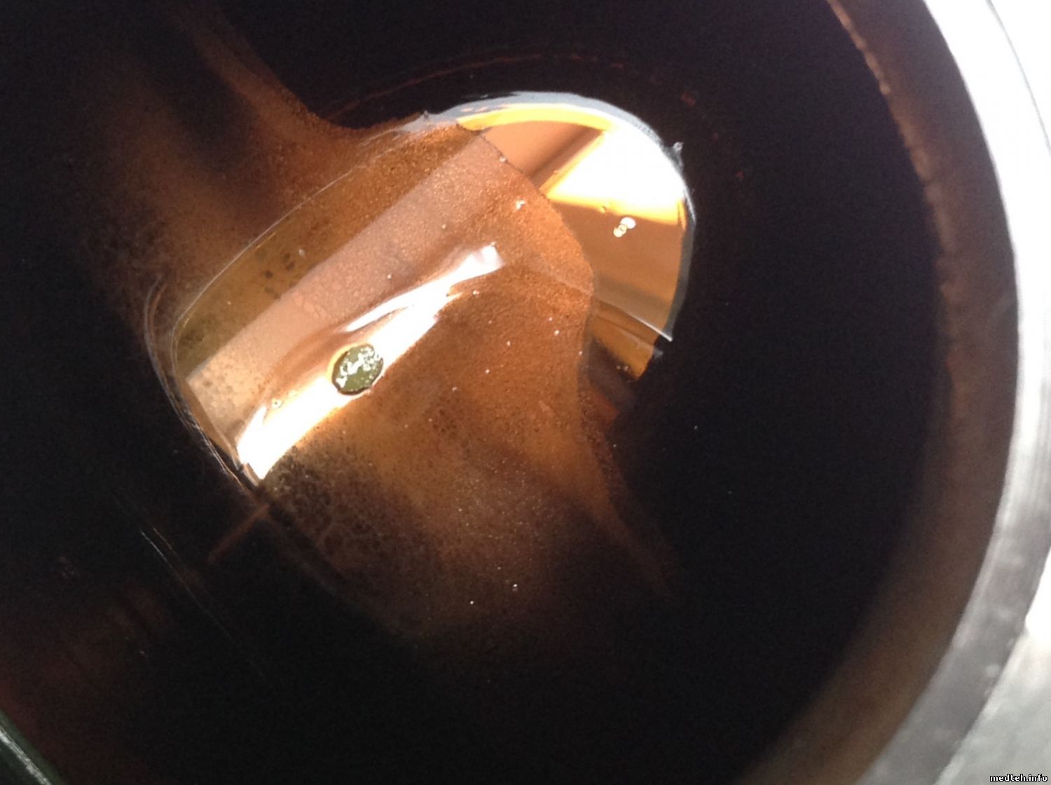

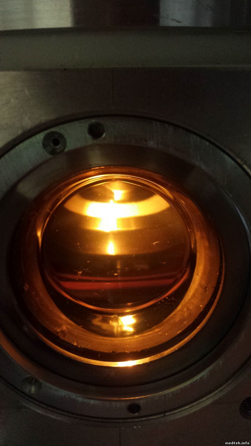

Аппарат Спектр-Ап 2006 г. Труба не менялась. Пошли плохие снимки. Режимы стоят запредельные. Открыл окно.
Вопрос, как состояние и можно ли эксплуатировать?

По сравнению с этой, как новая nea

Для начала померить радиационный выход, соответствие выставленных и реальных kV и MAS. Проверить есть ли разгон анода (скорее всего он есть, но какой?).
По состоянию окошка трудно что-то судить. Окошко может быть и чистым, а анод в хлам.

Металлизации выходного окна нет, это хорошо. Анод видно что поезжен. Надо отбить аппарат , сделать замеры, если СПО ниже 1,9 мм Ал, то гавно,

По состоянию выходного окна можно ориентировочно судить об интенсивности эксплуатации аппарата. Чем больше снимков выполнено - тем больше заметна деградация материала выходного окна.

Да, но речь не об этом, а о состоянии трубки. При наличии некоторых неисправностей (например плохой разгон анода), неправильной работе персонала (например постоянная работа на предельных режимах) окошко будет очень даже ничего, а анод в хлам. Инструментальный контроль и по его результатам делать выводы.

Если анод в хлам, стекло обычно забрызгано "остатками жизнедеятельности". В данном случае через стекло анод смотрится неплохо.

Когда попадется очередная труба с убитым анодом - не поленюсь сделать фото и выложить. (кстати остатки жизнедеятельности ложатся на стекло внутри трубки а не на окно, а когда они ложатся на окно трубки у вас уже нет).

Снял фильтр. Написал заключение по замене. Пришёл один умник, сказал что я дебил. Разрешил работать задрав режимы. Фильтр не поставил вообще. Пол года назад начали выходить однобокие снимки (одна сторона темнее другой). Проверка показала, не кассеты и не плёнка. Труба работает уже как бензопила. Опять пригласили на диагностику. Работать естественно не могут. ДЕТСКАЯ ПОЛИКЛИНИКА осталась без рентгена месяца на три. Ясно, что они год работали только из за того, что детям не нужны большие режимы. А то что вместо пучка мы имеем луч прожектора со всеми вытекающими ни кого не волновало.
