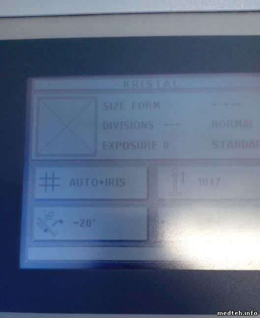

На пульте показывает угол наклона стола 20гр. Сначала помогала перезагрузка и угол вставал в ноль.
Теперь угол 20гр постоянно.Датчик в основании стола исправен.Не нашел переключатель в сервис в пульте.Схемы вроде есть,но что то не сходится,наверно более новые.

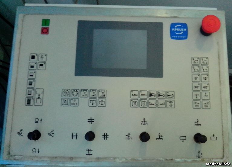

У меня вот такой пульт.
abcdifДата: Понедельник, 03.Июл.2017, 20:24 | Сообщение # 6
У вас сообщений: 136
Рентгенотехник
да пульт такой же.а что не получается войти в настройки

Так фото консоли есть.На экране после нажатия кнопок среза,появляется на экране-строка пароля и кнопки набора пароля в цифрах.Сфотаю в понедельник.

Сегодня угол наклона стола 0гр а не 20гр. и всё работает.Плавающая неисправность.
При введении пароля,экран переходит в обычный режим.Перемычку ставить-пустой экран.

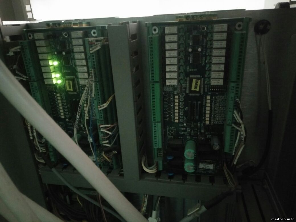

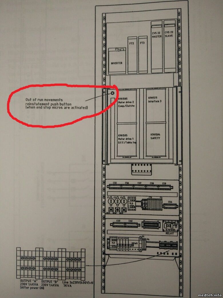

Здравствуйте, может кто что подскажет. Проблема такая: Baccara DX с пульта управления стол может двигаться только вертикаль - горизонталь, управление колиматором тоже работает, шторки двигаются и свет загорается, управление касетоприемником с пульта тоже работает. Все остальное не работает, ни движение излучателя вверх-вниз относительно стола, ни наклон, ни передвижение самой деки стола. Деку стола можно двигать только с панели на самом столе. Для входа в сервисный режим пульта стола нужен пароль. Во время загрузки диагностика проходит нормально, ошибки не выскакивают. При нажатой кнопке сброса(отключения концевиков) в шкафу возле плат драйверов, ситуация не меняется. Есть подозрения на плату драйвера. Индикация отсутствует вообще, хотя питание на нее приходит. В первую очередь проверил все преды, оказались все целые. Подскажите куда "копать", может была аналогичная проблема. Заранее спасибо.

Здравствуйте, может кто что подскажет. С аппаратом не знаком. Проблема такая: Baccara DX с пульта управления можно изменять угол наклона стола, управление коллиматором тоже работает, шторки двигаются и свет загорается, управление кассетоприемником с пульта тоже работает. Все остальное не работает, ни движение излучателя вверх-вниз относительно стола, ни наклон, ни передвижение самой деки стола. Деку стола можно двигать только с панели на самом столе. Во время загрузки диагностика проходит нормально, ошибки не выскакивают. При нажатой кнопке сброса(отключения концевиков) в шкафу возле плат драйверов, ситуация не меняется.Проверили все предохранители, все целые. Подскажите куда "копать", может была аналогичная проблема?
