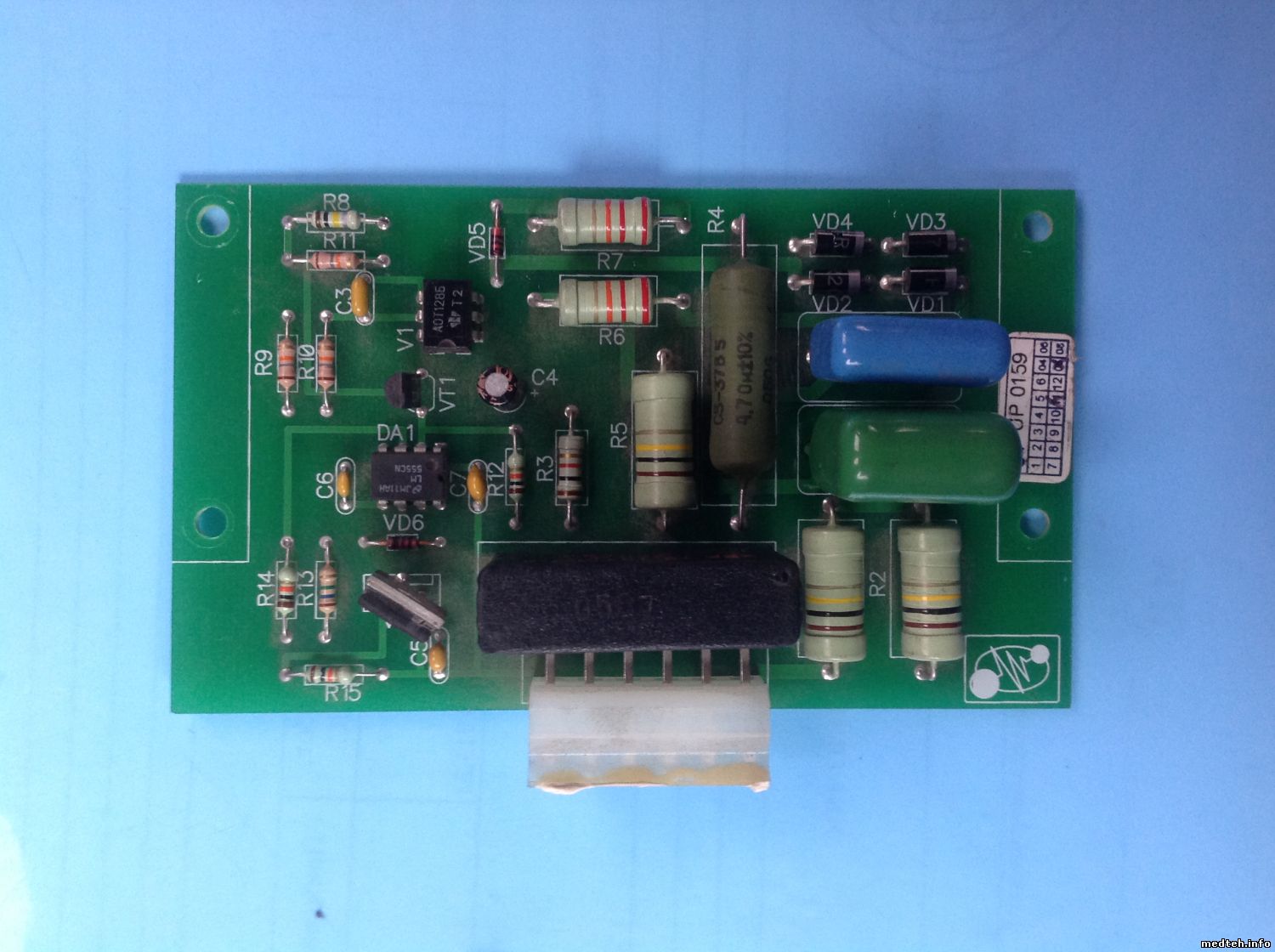

Уважаемые коллеги, подскажите алгоритм работы разгона анода собранным на такой плате.
У меня при включении снимка, в несколько секунд подготовки происходит его раскрутка. Затем после подачи высокого, напряжение на статоре снимается, и анод крутиться по инерции.
Вопрос: это так должно быть? Или напряжение не должно сниматься во время снимка?
Сообщение отредактировал Stasik - Суббота, 26.Авг.2017, 17:07

Stasik, к фото платы неплохо бы приложить схему принципиальную yes , а потом создавать флуд, задай вопрос официалам, версий аппаратных решений полно, какая у тебя известно только тебе и им.

ЦЕХ, была-бы схема может
Цитата ЦЕХ ()
создавать флуд
не пришлось-бы. wink
