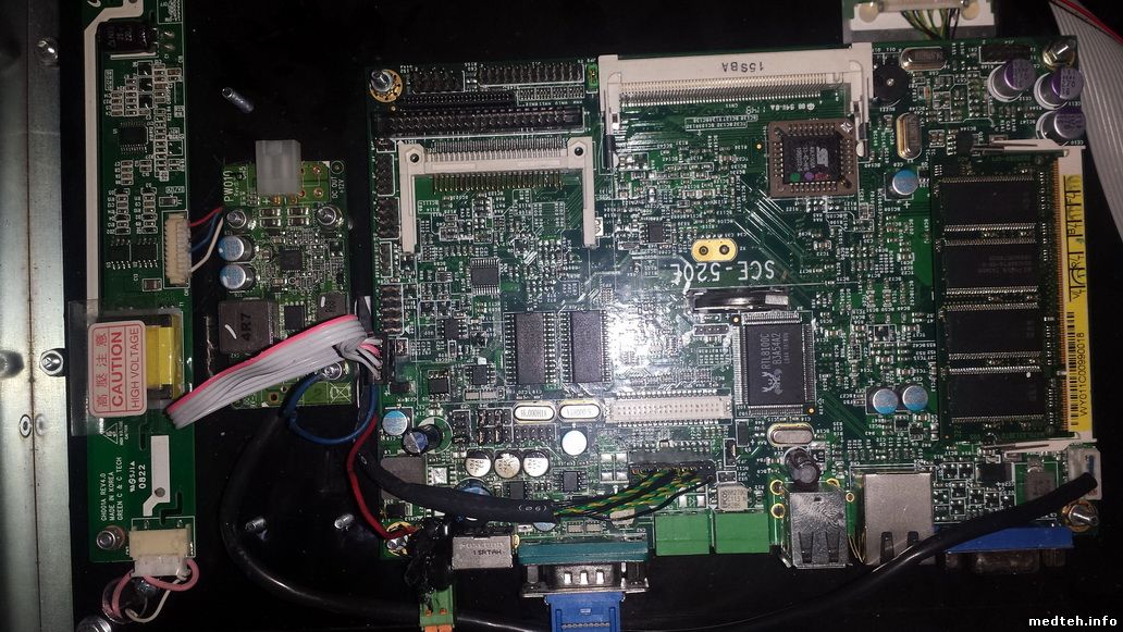

Italray Clinodigit EVO. Мат плата пульта SCE-520E.

Italray Clinodigit EVO. Мат плата пульта SCE-520E. Безвозвратно умерла. Помогите советом, где взять?

А прошивка не умерла?

А не знаю. Достался, как всегда. diablo

Плата есть. Теперь надо прогу с флехи. Если кто снимал поделитесь пожалуйста.

Здравствуйте! Ваши аппараты отремонтированы или нет ? Тоже не запускается пульт, питания вроде все подходят, но тишина. если что где можно найти материнку?

Рентгеномеханик, На этих материнках иногда источники питания помирают. Потенциально чинится. Проверьте все импульсники.

Номер два сгорела. Импульсник похоже отпустил. Где брать? Кому запрос? Вроде были где то предложения, но утерял.

помогите найти образ загрузочной CF для этого тачскрина. материнская плата вышла из строя по питанию 5В и потянула за собой карту памяти.

Всем привет ! У кого-то получилось найти мат.плату и образ CF карты . У меня плата умерла и карта тоже похоже. Пробовал карту на картридери открыть - не определяется. Если есть у кого плата пишите!!! Или тел.89127604203

С данным аппаратом не пересекался, но у некоторых промышленных мат. плат есть особенность - при сбросе BIOS (например батарейка села) по умолчанию устанавливается стандартный видео выход на VGA монитор. Если к плате подключён тачскрин - не видно нифига (даже курсора). По ощущениям мёртвая материнка. Подключите VGA монитор (иногда VGA разъём придётся соорудить), клавиатуру и в BIOS выберите поддержку нужного тачскрина и далее как с обычным BIOS сохранение настроек. Если умерла карта - вытащите её и попытайтесь загрузиться - загрузка BIOS должна быть видна. Пример - SEDECALL с тачскрином.

Спасибо! Монитор подключали и карту тоже убрали . Не запускается мат.плата греться U33 Мультиконтроллер - WINBOND - W83627HG-AW.
