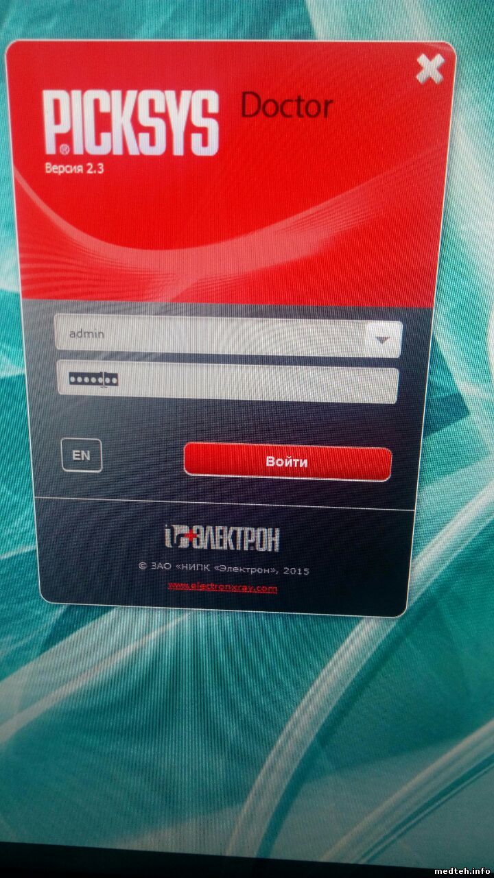

Frau_FogelДата: Понедельник, 25.Дек.2017, 18:05 | Сообщение # 11
У вас сообщений: 84
PACS админ
Цитата Bomberbug ()
Вобщем - хочется найти способ, чтоб с "левой системы" пересылать на АРМ врача данные и смотреть через их просмотрщик.
По другому работает, ПиксисДоктор запрашивает со стороннего пакса изображения, может просматривать, но в свою БД для описания не добавляет
пакс добавляется через PACSadmin както так прога называется у электрона
прем настраивается прям на ПиксисДокторе Electron/Viewer/pacs.ini тоже примерно
на новом , как на картинке еще не пробывал

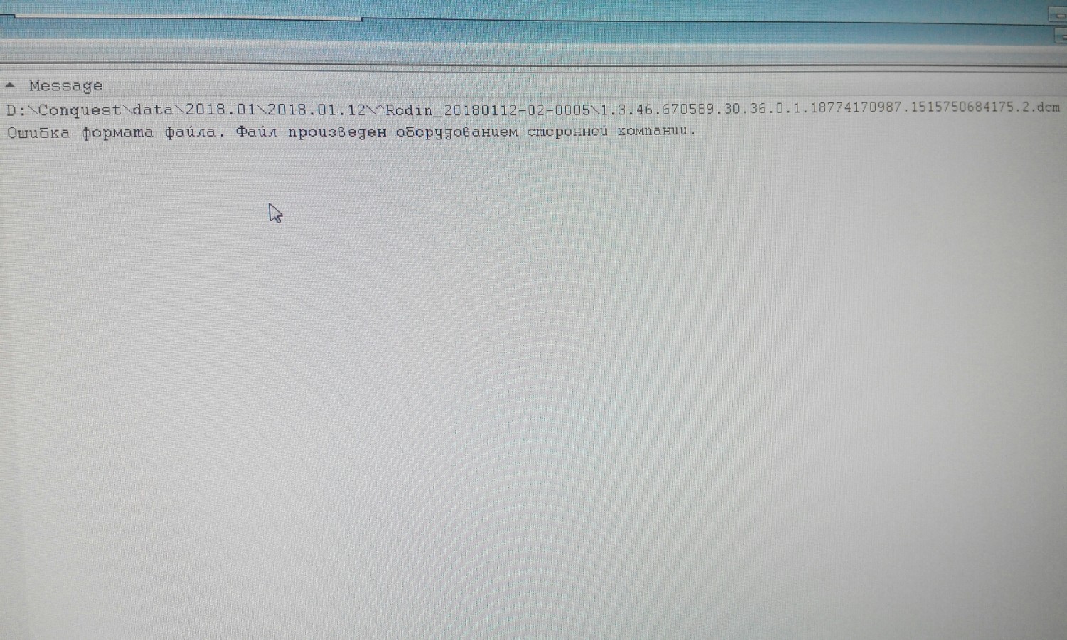

BomberbugДата: Понедельник, 15.Янв.2018, 18:43 | Сообщение # 18
У вас сообщений: 713
engineer
Цитата FeT ()
ошибка C-Move
Появляется при запросе данных через закладку PACS.
Если вручную отправить на Электрон (предварительно само собой настроив) изображения, то они куда и все остальные файлы складываются, однако НЕ ВЫВОДЯТСЯ в списке в самой программе...
И дело скорее всего в этом (см. вложение) - как и предполагал...
Сообщение отредактировал Bomberbug - Понедельник, 15.Янв.2018, 18:44
BomberbugДата: Понедельник, 15.Янв.2018, 18:45 | Сообщение # 19
engineer
Я программу немного обманул, но получил иное сообщение с ошибкой. Так что дело в проверке на "свой-чужой".
Версия софта: PICKSYS DIS 2.0.0.0, сборка 44
Сообщение отредактировал Bomberbug - Понедельник, 15.Янв.2018, 18:46
