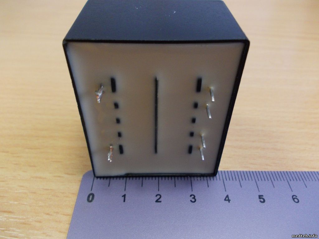

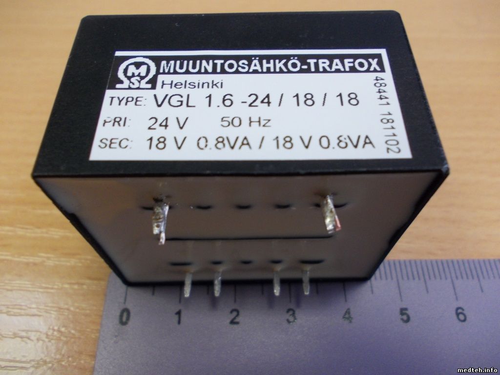

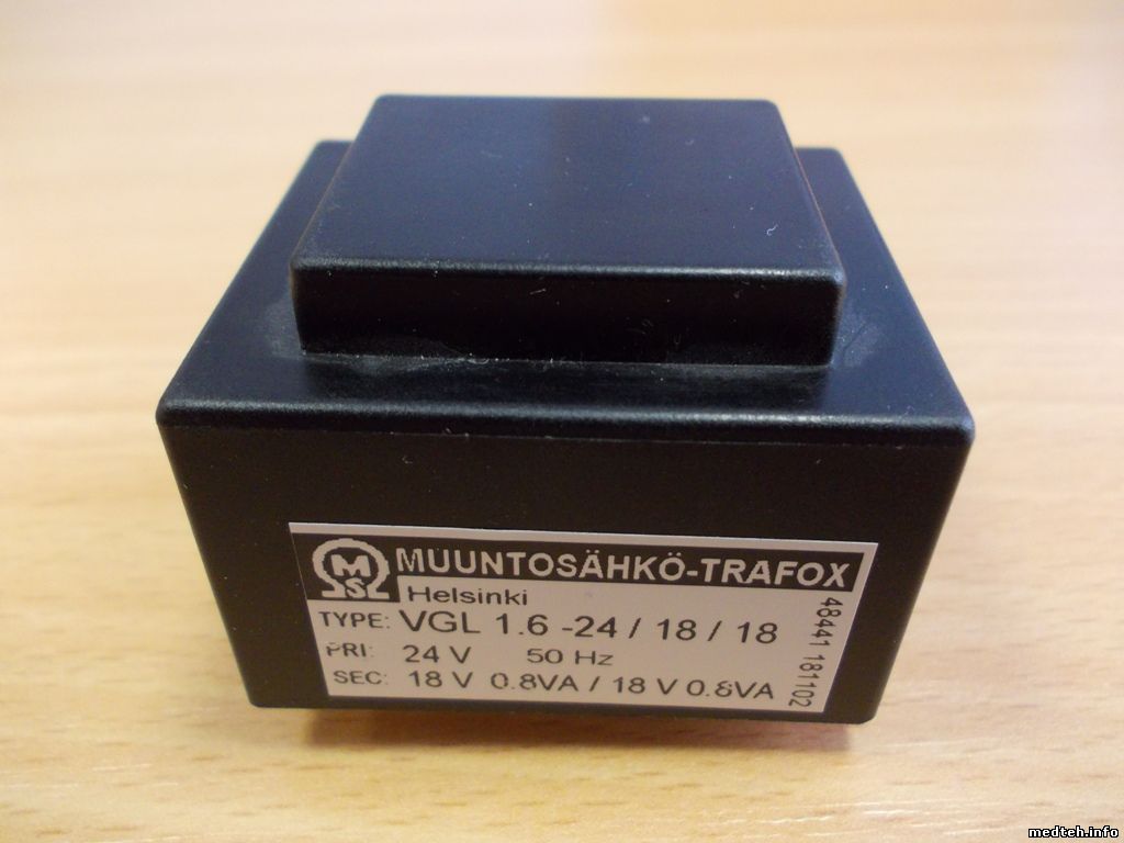

Здравствуйте коллеги!!! На плате PSU (Power Switch Unit) помер транс, который с такими параметрами нигде не могу найти. Сервисники (дилеры) говорят менять всю плату, отдельно транс не продается. Может у кого такой аппарат списанный или кто то выходил из этой ситуации подскажет где взять транс. Характеристики и внешний вид прилагаю в виде фото. СПС!!!

Alex70ttДата: Среда, 18.Окт.2017, 17:32 | Сообщение # 2
У вас сообщений: 524
рентген техник
вся Россия
какие ноги еще надо и размеры желательно
ErmakДата: Четверг, 19.Окт.2017, 10:06 | Сообщение # 3
У вас сообщений: 75
Размер не важен, главное чтоб по характеристика совпадал
petroveechДата: Четверг, 19.Окт.2017, 13:40 | Сообщение # 4
У вас сообщений: 1072
Иженер
Немного посчитав и поэкспериментировав можно подобрать из семейства тн тпп. Там обычно входных обмоток много. Ставили неоднократно 220 в на 100 в. Всё работает отлично.
Alex70ttДата: Четверг, 19.Окт.2017, 13:48 | Сообщение # 5
рентген техник
вся Россия
согласен раз размер не важен надо подбирать комбинировать с многообмоточными,но завтра гляну у себя на складе(но не гарантирую)
