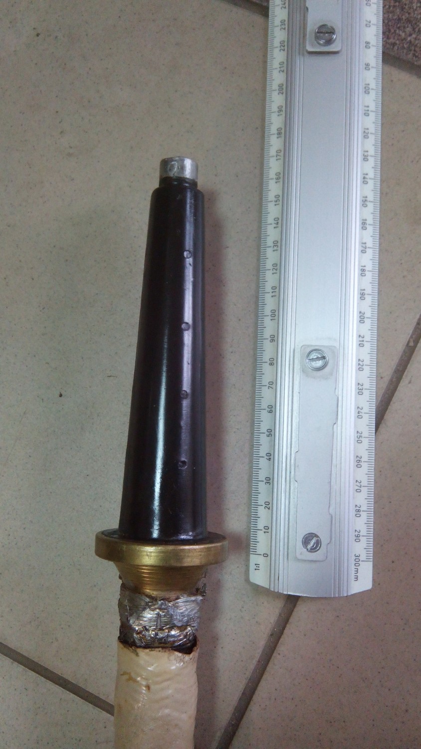

medelectДата: Среда, 08.Ноя.2017, 14:41 | Сообщение # 7
инженер-механик
$IMAGE2$
это живой наконечник. из трубы.

ИванычДата: Среда, 08.Ноя.2017, 23:03 | Сообщение # 8
У вас сообщений: 216
рентгеновское оборудование
Подмосковье
Каких только чудес в СССР не было... Все РУМ-21 и позднее Рентген-ТА, что у меня были, шли со стандартными гостовскими кабелями. Такого раритета вы уже почти наверняка не найдете. Может, в вашей ситуации проще будет поменять стаканы в излучателе и генераторе, и использовать нормальный кабель.
