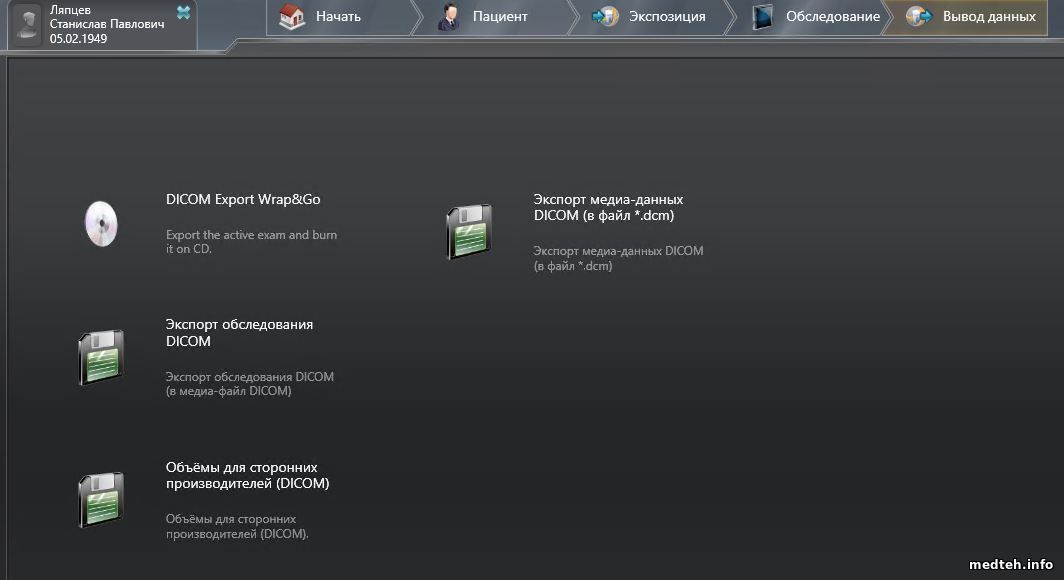

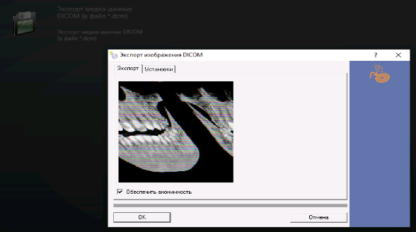

Прошу помощи. Не выгружаются снимки в DCM файл единый. Отрываю снимок, выбираю вывод данных, далее пункт Экспорт медиа данных в файл *.dcm, потом появляется окно с выбором куда сохранить, и вот там предпросмотр снимка криво отображается. Потом нажимаю сохранить, происходит сохранение но файл всего 72 КБ. А должен быть ~250 МБ. Кто-то может быть сталкивался с таким?
Это и на сервере и на рабочей станции так.
madmacДата: Четверг, 25.Апр.2024, 17:31 | Сообщение # 83
mamoza.
Что именно экспортируете?
Судя по картинке, это объём (КТ, 3D, ...).
Фото окна "вывод данных" до выбора вида экспорта есть?
На картинке меню затенено.
Похоже, Вы пытаетесь выгрузить объём через экспорт 2D (для плоских снимков). Если так, на выходе будет файл имя.dcm экранного вида на момент выгрузки.
Версия sidexis какая? Вижу, что 4, но последние цифры ...
Для выгрузки объёма используются другие пункты: в медиафайл dicom (с вьюером для просмотра), для 3-х производителей (для импорта в сторонние программы), в файл .dcm (просто куча файлов цифра.dcm в количестве 509-650 файлов в зависимости от аппарата, объёма и режима съемки).
Если последних трёх пунктов нет, не установлен или некорректно работает пакет dicom_rm. Проверить наличие в pdata/setup/tools, попробовать переустановить, можно поверх. Главное, выйти из sidexis перед установкой.
Если что-то отсутствует, в Екате есть Уралквдромед и 2-а инженера самой Сироны (только заявку надо через сайт писать).
mamozaДата: Пятница, 26.Апр.2024, 08:54 | Сообщение # 84
Сис адми
Ект
madmac, не могу найти кнопку ответить) Пытаюсь выгрузить 3D в единый файл DCM, врачи просят именно единым файлом. Другие типы экспорта, говорят, им не подходят. Фото окна прикрепляю. Для 2D или 3D там не написано, но в папке PDATA P_XXXX лежат файлы DCM 3D вида. Вот такие файлы и нужны на выходе, но вручную дёргать их врачи не умеют, через выгрузку бы такие же файлы. Версия SIDEXIS_4_4.1.3.55768. Выгрузка в многофайловый им не подходит, говорят, их программа не кушает, не знаю что за программа. А вот DCM из папки PDATA им нравится, но эт гемор.
madmacДата: Пятница, 26.Апр.2024, 17:45 | Сообщение # 85
Так не бывает, чтобы весь 3Д снимок полным объёмом со срезами в один файл.
Панораму, прицельный снимок можно, 3Д не выйдет.
Такого варианта выгрузки просто нет.
А причина простая - каждая программа собирает изображение и хранит его немного по-своему.
А формат исходника из набора файлов типа .dcm одинаков для импорта в софтину.

mamozaДата: Пятница, 26.Апр.2024, 22:47 | Сообщение # 86
Сис адми
Ект
madmac, понял.
А что тогда за файлы, например, PDATA\P_0000\P_000002\00025177_Volume.dcm?
У планмеки (это "отсебятина"), например, снимок хранится в таком едином файле.

madmacДата: Суббота, 27.Апр.2024, 22:14 | Сообщение # 87
Так sidexis хранит свои снимки. В этом файле "упакованы" сами срезы, данные о пациенте, исправленные "сырые данные" обследования ... Может ещё что-то, но тут я не компетентен на 100%.
А буржуи не делятся инфой полностью.
mamozaДата: Суббота, 27.Апр.2024, 23:09 | Сообщение # 88
Сис адми
Ект
madmac, ага, вот про выгрузку в такой файл я и имею ввиду. И ведь, если просто скопировать этот файл DCM, прекрасно скушают его другие программы. В итоге мы имеем файл, но выгрузить из программы его не можем, в программе есть выгрузка в DCM файл, но нифига не написано что это только для 2D.

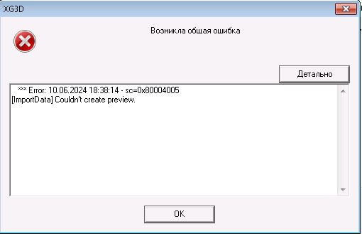

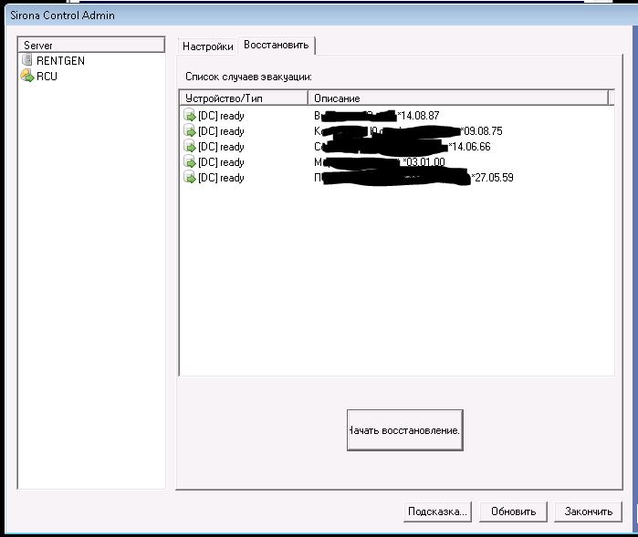

Ssa555Дата: Понедельник, 10.Июн.2024, 14:41 | Сообщение # 92
системный администратор
Имеется SIDEXIS Version: 2.52
В Sirona Control Admin
Виден список "случаев эвакуации" (см файл)
Но при попытки восстановить данные получаем ошибки
*** Error: 10.06.2024 18:34:52 - sc=0x80004005
[ImportData] Couldn't create preview.
либо
*** Error: 10.06.2024 18:35:46 - sc=0x80004005
[GetImageOutCount] Couldn't get value 'ImageOutCount' from fallback action.
Не могу понять куда копать...
