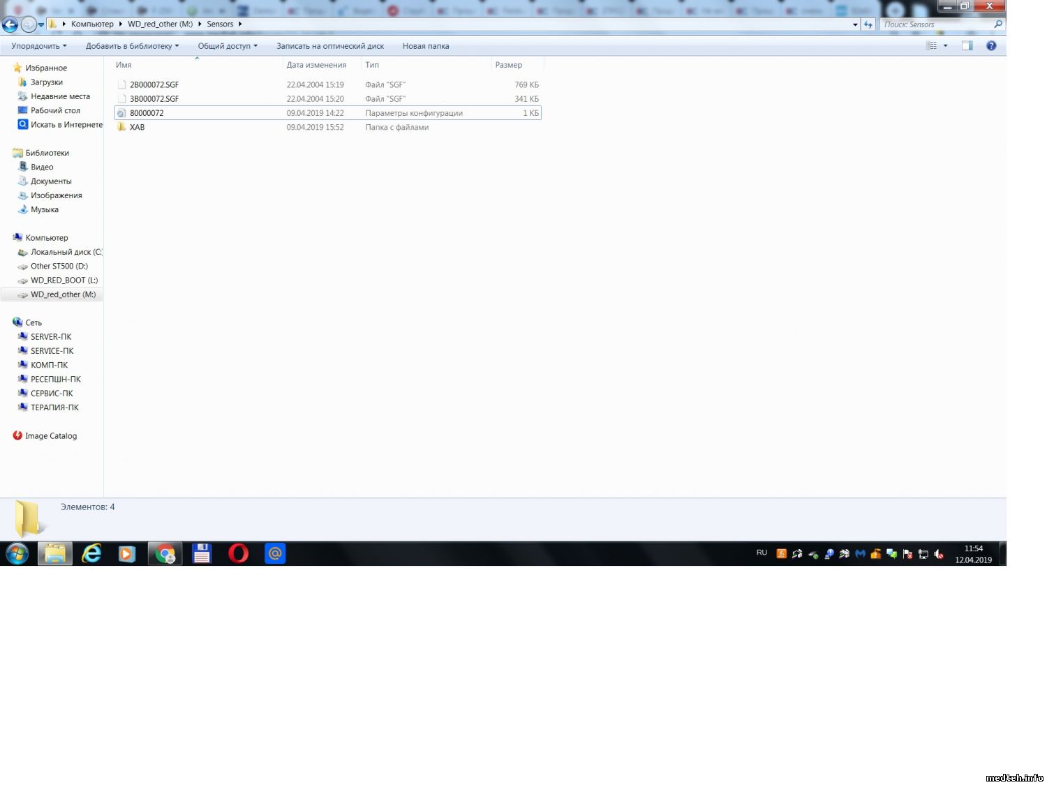

Kent, ищите папку sensors. там прописаны данные датчика. обычно лежала в папке pdata или sidexis, в зависимости от версии программы.

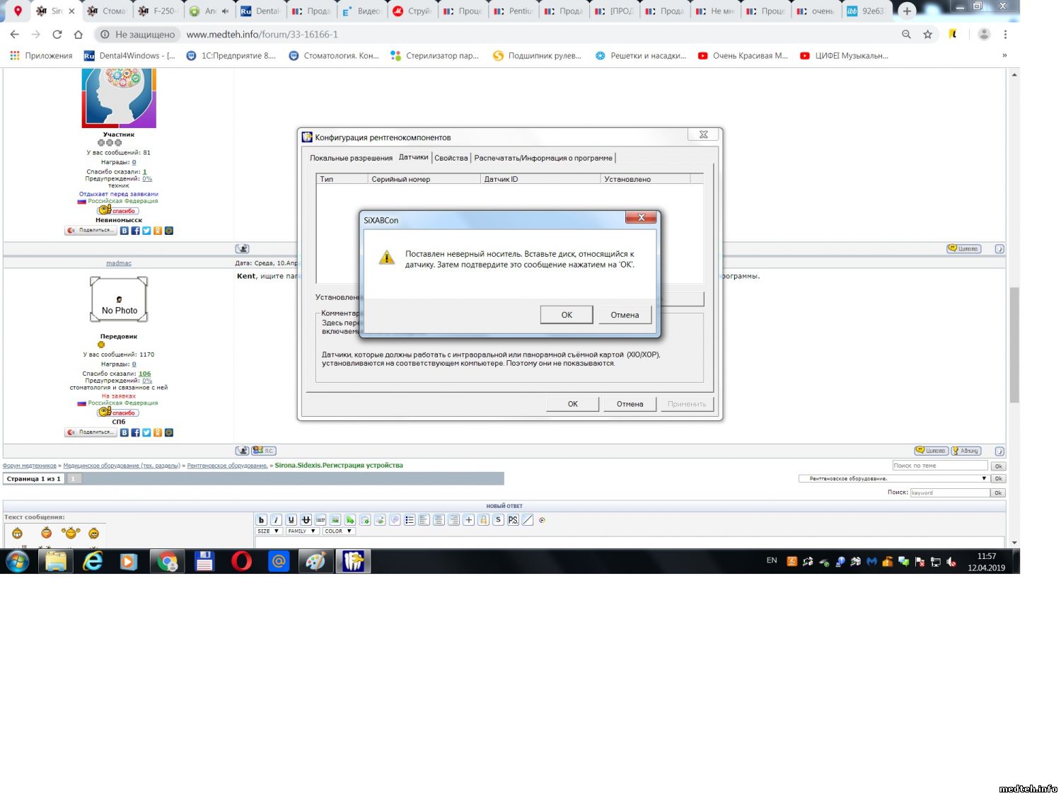

KentДата: Пятница, 12.Апр.2019, 12:01 | Сообщение # 5
У вас сообщений: 103
Невиномысск
Цитата madmac ()
Kent, ищите папку sensors. там прописаны данные датчика. Обычно лежала в папке pdata или sidexis, в зависимости от версии программы.
Скидываю скриншоты, ... Или там прям надиск, это надо записать? Или флоппик ... Я кидал это в корень флэшки - и он ни в какую.

madmacДата: Пятница, 12.Апр.2019, 15:18 | Сообщение # 6
https://www.medteh.info/forum/22-1216-97976-16-1353188077
вариант 1: записать на сидюк, обозвать его в проводнике А. работало до win7 sp1. потом не очень. или руками прописывать пути, тоже не всегда срабатывает.
вариант 2: скопировать на новый комп Pdata целиком, использовать как основной каталог для снимков.
вариант 3: как минимум в новую PDATA скопировать sensors и xab.ini, возможно, придется переписывать чаcть xab.ini вручную, имена сервера sql и расположение pdata обычно, или новый комп сразу именовать как старый до установки софта.

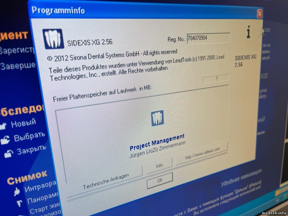

Помогите, пожалуйста.
Имеется проблема с sidexis xg 2.56, в своё время было всё настроено и передавалось между компьютерами просто перемещением папки, с последующей регистрацией компьютера в базе. А тут после апгрейда компа с переустановкой системы оно отказывается соединятся с общей базой.
Связались со специалистом, который нам это изначально настраивал, он попытался установить заново полностью, но, к сожалению, установщик, что у нас оказался повреждён.
Компьютер сервер прекрасно видит, сервер компьютер тоже, никаких дополнительных настроек не производили, но к базе он так и не цепляется.

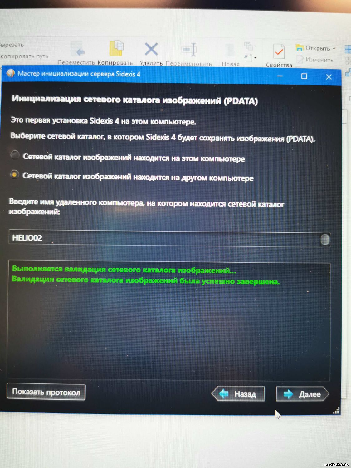

Есть такая задача - нужно поставить Sidexis 4 на новый комп, чтобы использовать его как клиент, чтобы, естественно, у него был доступ к существующей базе.
Подскажите, пожалуйста, как это можно реализовать?
madmacДата: Четверг, 13.Авг.2020, 12:23 | Сообщение # 15
По сети зайти в Pdata/Setup/Sidexis4, запустить Autorun.exe. Дальше next-ами.

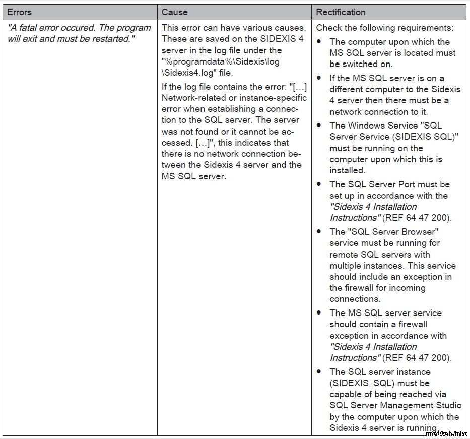

Сама ошибка на клиенте ведёт в sql. Нет связи между sidexisserver и sql server.
Порт 42916 не слетел?

Но клиентские компы - не хотят подключаться, значит, что-то блокирует порт 42916 по сети?
Это всегда один порт или есть диапазон портов, по которому доступна БД по сети?
madmacДата: Понедельник, 23.Ноя.2020, 21:37 | Сообщение # 27
lens81, причин больше одной. Достаточно часто при смене сети, даже при восстановлении настроек, надо перепроверять включение tcp/ip и порт в SQL Server Network Configuration.
Конкретно по этой ошибке - см ниже картинку, лень столько писать.
Видится такой вариант:
a) на серваке:
1. найти источник установки, чаще всего, DVD, с которого ставился софт изначально. поставить в привод;
2. на сервере sidexis C:\program files\ sirona\sidexis4\installation\provisioning\serverprovisioningwizard.exe
это почти автоматическая настройка sidexis server, если пройдёт до конца без ошибок - работает. клиента на этой машине - по желанию.
б) на клиентах:
- C:\program files\ sirona\sidexis4\installation\provisioning\clientprovisioningwizard.exe
если связь с базой не порушена, аппараты должен увидеть, но и тут варианты возможны.
Не сработает - нужен спец. там куча мелочей, да и пароли натыканы.

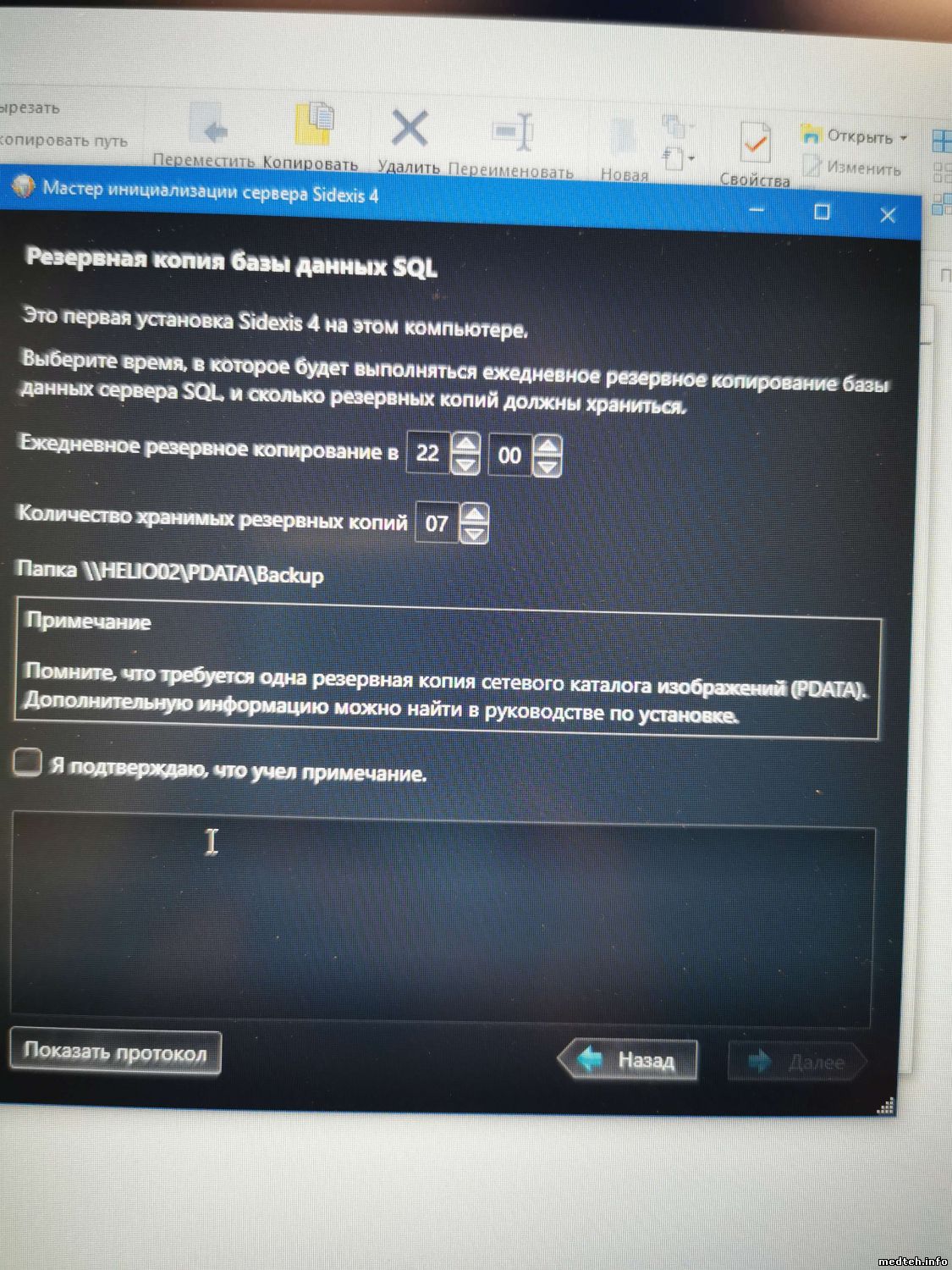

Использую SIDEXIS XG 2.56, возникла необходимость делать регулярные бекапы. В мануале написано, что в PDATA/SETUP/TOOLS должен быть NGSQLBACKUP и нужно делать через него, но у меня нигде нет такой утилиты. На диске с установщиком проверить щас возможности нет, можно где-то скачать эту утилиту или организовать бекап по другому?
madmac, можете помочь?
Срочно просто нужно решить эту проблему с бекапами.
Моя почта: qartikq@gmail.com
Сообщение отредактировал DarkQuiet - Четверг, 14.Янв.2021, 01:30
madmacДата: Четверг, 14.Янв.2021, 17:03 | Сообщение # 30
DarkQuiet, в личке.

Есть вопрос по установке Sidexis 4. А именно установка базы (папка PDATA) на другом сетевом ПК.
При установке появляется окно: "Инициализация сетевого каталога изображений (PDATA), где можно выбрать где хранить сетевой каталог: на этом ПК или другом. Можно ввести только имя ПК, но нельзя ввести полный путь к каталогу.
Недоделанный установщик. К примеру, я хочу указать такой путь к сетевому каталогу \\HELIO\Поликлиника\База снимков\PDATA. Это возможно на этапе установки сделать?
Помогите, пожалуйста, если у кого-то имеется сервисная документация на программу Sirona Sidexis 4.
Просьба поделиться! Email: pkiselev@list.ru
Сообщение отредактировал pkiselev - Пятница, 05.Фев.2021, 07:53
madmacДата: Пятница, 05.Фев.2021, 12:23 | Сообщение # 38
Цитата pkiselev ()
К примеру я хочу указать такой путь к сетевому каталогу \\HELIO\Поликлиника\База снимков\PDATA. Это возможно на этапе установки сделать?
нет. потому что не нужно- папка шарится, достаточно имени компа и папки, она должна быть в корне.
тем более русские символы в путях и именах не всегда корректно работают.
pkiselevДата: Суббота, 06.Фев.2021, 06:26 | Сообщение # 39
NewUrengoy
тем более, русские символы в путях и именах не всегда корректно работают.
В том то и смысл, что я только по указанному пути и могу базы поставить.
А вариант с сетевым диском и при установке указать диск Z (сетевой диск) прокатит?
Сервис-мануал к Sidexis 4 нашёл. Если надо могу в хранилище сайта загрузить.

В клинике полетела операционная система на компьютере, пришлось переустановить ОС, а программу Sidexis (Planmeca) не получилось спасти. Сидим уже неделю без рентгена(
Попытался установить Sidexis, пишет что нет установочного направления.
Помогите добрые люди, есть ли у кого Sidexis Xg 2.56.
ОС - Windows XP. Фото версии:
Сообщение отредактировал naterivedra - Пятница, 28.Май.2021, 21:34
