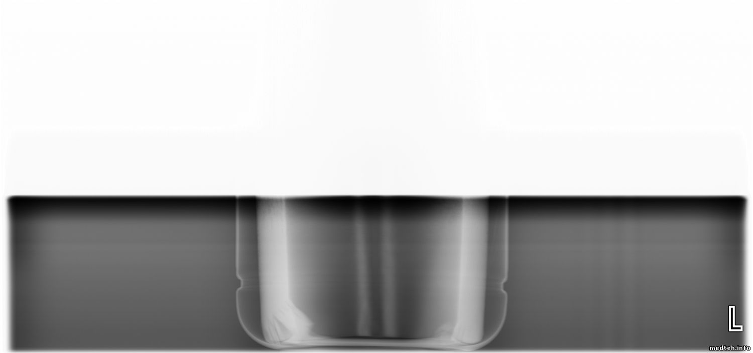

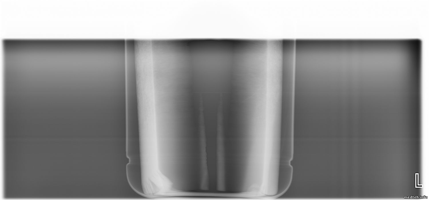

Появилась проблема - на визиографе Planmeca ProOne не отображается часть снимка. Иногда 1/5 часть белая, иногда половина.

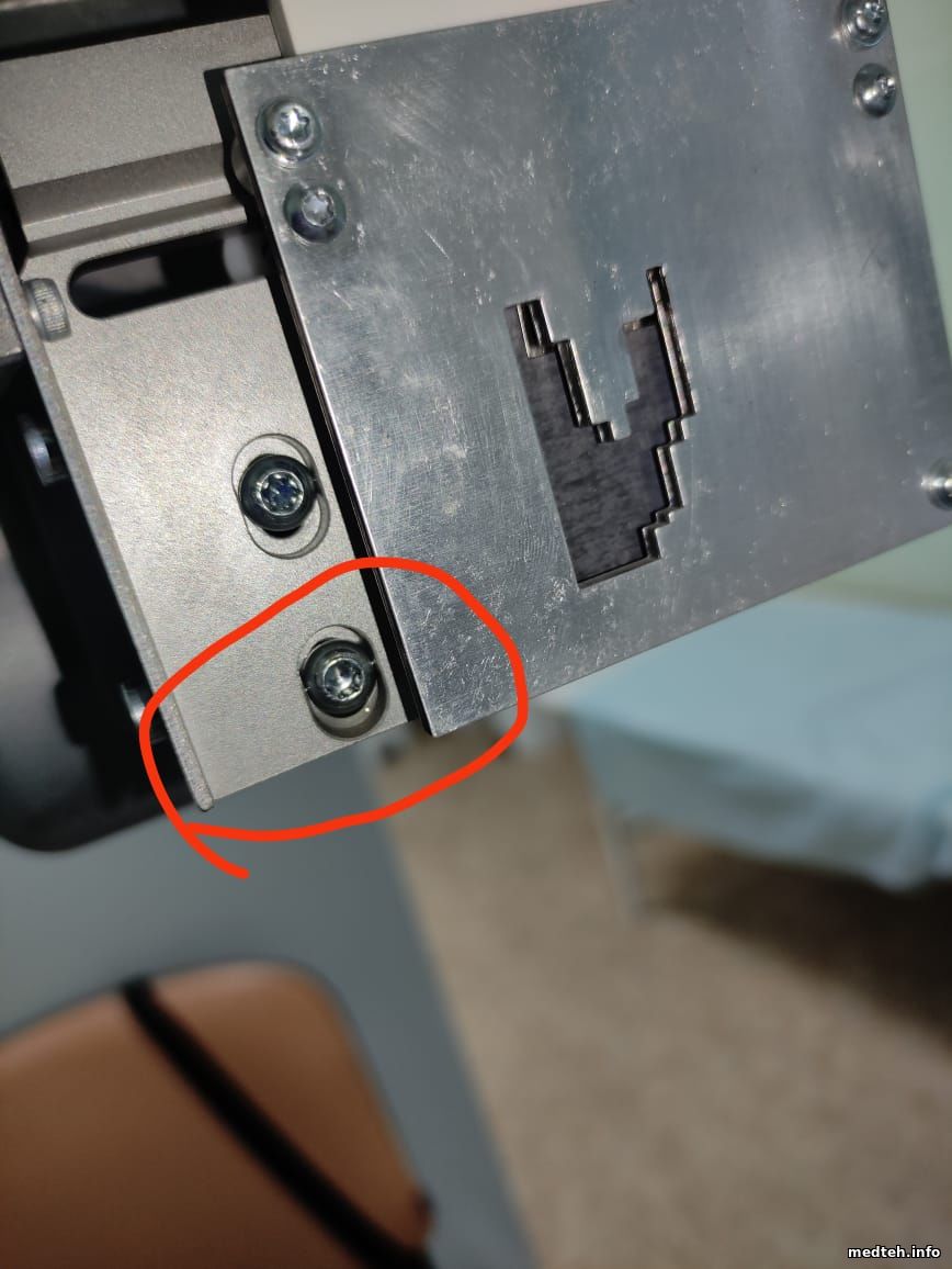

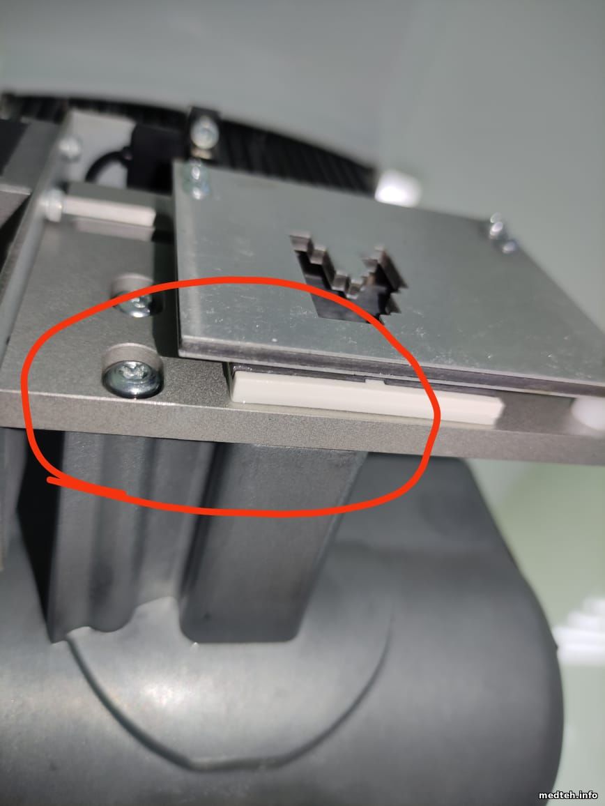

На снимках видно, что требуется произвести калибровку с помощью фантомов.
Проблема также может быть связана со сдвигом подбородника, проверьте крепления снизу три болта.

Тема, учитывая дату, явно не актуальна. Но в качестве поддержания диалога я предположил бы проблему в коллимации рентгеновского пучка по вертикали. Больно уж похожа верхняя граница именно на ограничение рентгеновского пучка чем-то механическим. Эти аппараты, обычно, позволяют делать и обычные (одиночные) интраоральные снимки. Возможно кто-то чего-то подвигал между этими режимами и получилась неадекватная коллимация пучка. С моей точки зрения при проблемах с детектором или дальнейшими устройствами обработки граница была бы резко очерченной.
