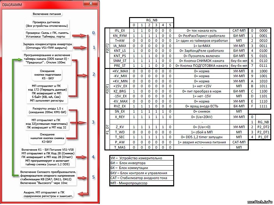

DelcherДата: Пятница, 09.Авг.2013, 23:55 | Сообщение # 57
У вас сообщений: 35
Череповец
Цитата (-=DIEHOST=-)
Во втором случае: Программа выдает ошибки (типа .5.0.0.2)
Я понимаю так: это не код ошибки, а код реального состояния всех сигналов на момент возникновения ошибки. Судя по обрывку кода, у тебя неисправность возникает в пятом состоянии аппарата. Надо этот код перевести в двоичный и сравнить с тем, который дан в описании для пятого состояния. Разница при сравнении укажет на каких шинах неправильные сигналы и далее по схеме ищи причину их неправильности biggrin
PS: Если код .5.0.0.2, то это неверный сигнал на шине X-RAY (см. схему блока микропроцессора, лист 3, по правой кромке листа.)
Сообщение отредактировал Delcher - Суббота, 10.Авг.2013, 00:26

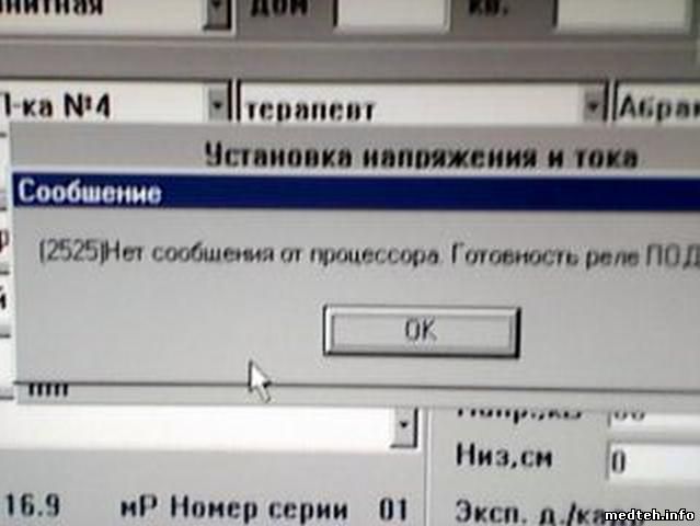

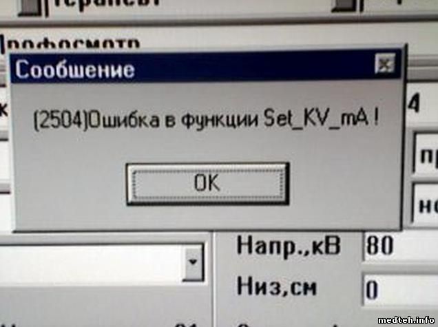

RomualdДата: Среда, 04.Мар.2015, 09:04 | Сообщение # 67
У вас сообщений: 443
ремонт медоборудования
Липецк
Здравствуйте!Есть на обслуге Орловская МЦРУ "Сибирь" г.в не знаю,на windows 98,п.о рентгенофис,интерфейс ISA.При попытке сделать снимок программа выдаёт ошибку "нет сообщения от процессора реле ПОДГОТОВКА" жмем "ок" программа выдаёт "ошибка в функции set KV/Ma " Раньше всё обходилось проверкой коммутации.Провода проверил,все звонятся. Еще помню была проблема в отсутствии +24в в блоке коммутации,тогда заменили диодный мост и все заработало.Сейчас это напряжение есть,но в блоке питания не срабатывает реле К1 Должно ли оно срабатывать и в какое время-не понятно,в общем прошу помощи.Спасибо.
-=DIEHOST=-Дата: Среда, 04.Мар.2015, 17:41 | Сообщение # 68
У вас сообщений: 176
Рентген
Караганда
Добрый день, хотелось бы узнать какое питающее на вашем аппарате.
1) Все платы питающего расположены на задней стенке кабины аппарата.
2) Выполнен в одном блоке (вроде большого куба)
Так как у Вас 98 винда и Плата ISA, то скорее всего это второй вариант.
Значит, по схеме, стоит проверить управление контактором (Вроде бы на плате управления инвертером) есть разборное реле.
Хотя не факт, может что то еще до него..
Посмотрите диаграмму (во вложении) в какой момент происходит ошибка
Сообщение отредактировал -=DIEHOST=- - Среда, 04.Мар.2015, 18:36

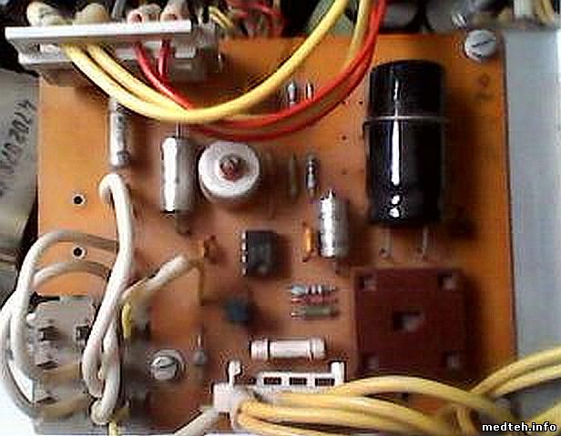

RomualdДата: Четверг, 05.Мар.2015, 09:54 | Сообщение # 69
Липецк
Мцру с закрытой кабиной,питающее расположено на левой стенке кабины (если смотреть на дверь) включает в себя блоки БКУ,БМ,САТ,БК,БИ,ГУ. Не отрабатывает блок коммутации,нарыл в компьютере лаборанта описание работы блоков,п.о и схемы,если надо могу залить в хранилище.Проблема в плате питания,на ней расположен таймер задержки,включающий цепи раскрутки анода и далее...Почему то реле не отрабатывает,либо сам таймер "накрылся"либо еще что-то.Катастрофически не хватает времени сесть и разобраться.По схемам и непосредственно монтажу плата питания имеет различия, по схеме заявка на два стабилизатора напряжения lm317,по факту ни одного,один выпрямитель 24в,а вместо второго реле коммутирует переменку 12в в неизвестном направлении,буду копать дальше.
RomualdДата: Четверг, 05.Мар.2015, 10:03 | Сообщение # 70
Липецк
Установка после пожара(давно это было,до меня)видимо полыхнул инвертор по неизвестной причине,в кабине куча железа,проводов,всё в саже,черт ногу сломит(простите).Некоторые функции такие как индикация на панели управления,лазерный указатель уровня,может еще что-то по мелочи,громкоговоритель в кабине, не работают.прошу прощения за качество фото...
-=DIEHOST=-Дата: Четверг, 05.Мар.2015, 19:08 | Сообщение # 71
Рентген
Караганда
Смотрел я смотрел на фотографию платы, и никак не могу такой вспомнить..
RomualdДата: Пятница, 06.Мар.2015, 12:03 | Сообщение # 72
Липецк
Это плата питания +24,+12в.
5_122_527_sh.pdf (181.5 Kb) · __.doc (103.5 Kb)

Здравствуйте. Имеется МЦРУ Сибирь на WIN 98 c платой ISA. Выдает неисправность УРПС код ошибки ЕЕ,3,46,80,2B. Есть у кого описание кодов ошибок? Спасибо заранее.
Сообщение отредактировал shalun - Вторник, 10.Мар.2015, 11:41
-=DIEHOST=-Дата: Вторник, 10.Мар.2015, 18:02 | Сообщение # 74
Рентген
Караганда
Таблица для расшифровки
Точно не помню как там с старшими и младшим регистрами, но получается так:
3: состояние аппарата (подготовка к снимку)
46: всё хорошо, но почему-то выключен пускатель
80: +КВ_МАХ : вроде бы, превышено напряжение на аноде
2В: сигнал о включении снимка, присутствует напряжение на аноде
ЗЫ: что-то с со схемой измерения напряжения трубки, либо что-то с инвертером, анализируйте...
