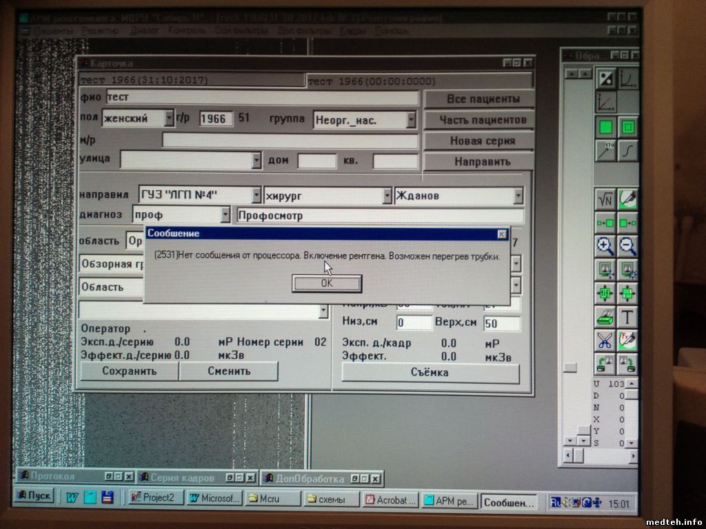

Тут у меня дело почище biggrin :подготовка проходит,снимок идёт,а высокого не слышно,и в конце снимка появляется сообщение об ошибке:Нет сообщения от процессора включение рентгена,возможен перегрев трубки.
Естественно рид холодный,начал копать термодатчики в рид,оба датчика разомкнуты,т.е защита рид от перегрева отключена,получается 2 варианта или процессор или инвертор. Начальство выдало комплект для диагностики инвертора( имитаторы ГУ и микропроцессора),будем диагностировать по методе.

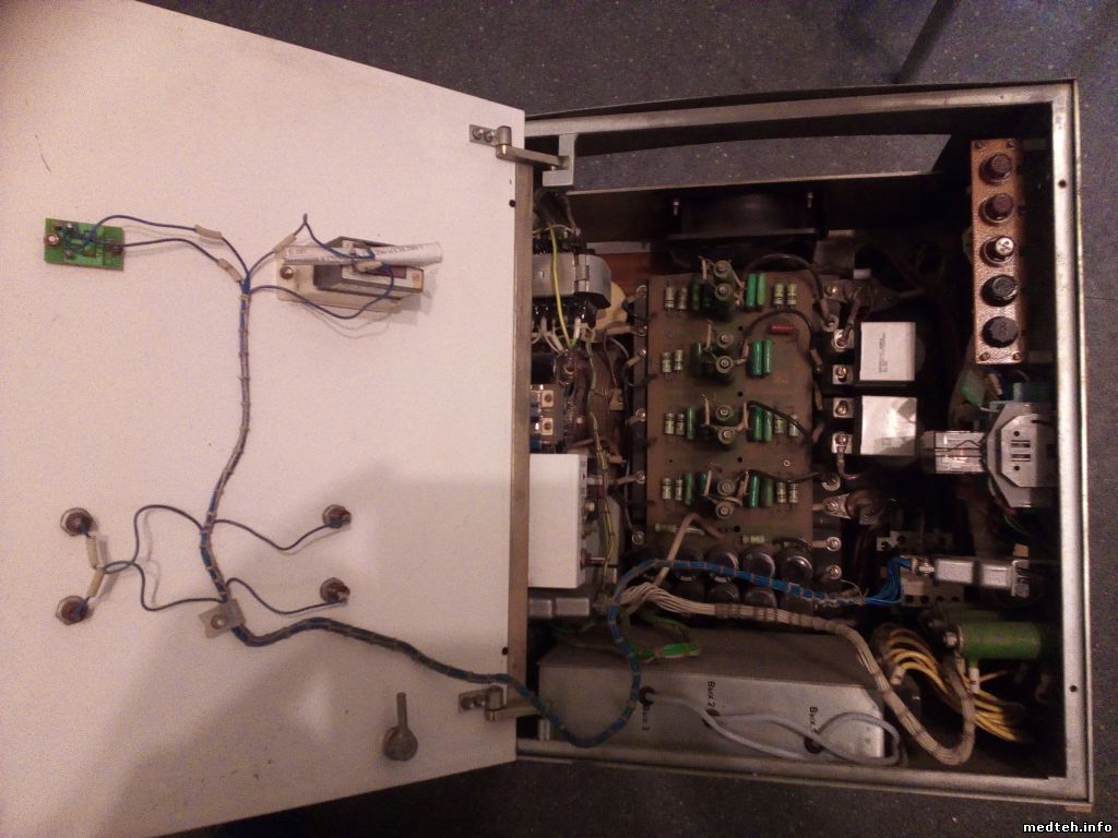

Есть фото инвертора,стойку не фоткал.Доберусь не скоро до аппарата,как бы не в следующем году...

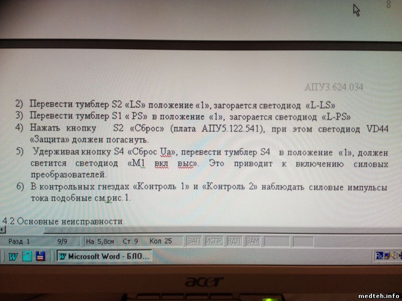

Схема есть?

Да,документов хватает,спасибо!

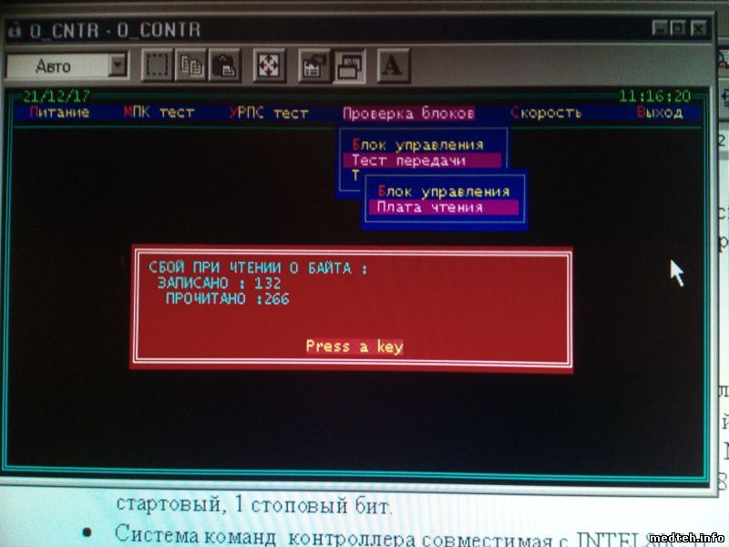

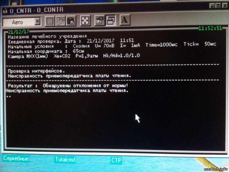

Приветствую,коллеги!Добрался таки до флюры!С помощью программы контроля вышел на плату чтения,что за плата,где находится,как выглядит непонятно.Перетрёс БКУ,интерфейс в ПК,видимого ничего не нашел,напряжения все в норме.Инвертор диагностировал с помощью эквивалентов нагрузки и микроконтроллера-всё отрабатывает как в инструкции (не удалось правда сравнить осциллограммы),но до включения тиристоров процесс не доходит.

Я так понимаю - это одна из тех плат что вставлены в ПК. Как вариант проблема с кабелем от ПК к флюорографу (обрыв или плохой контакт).
