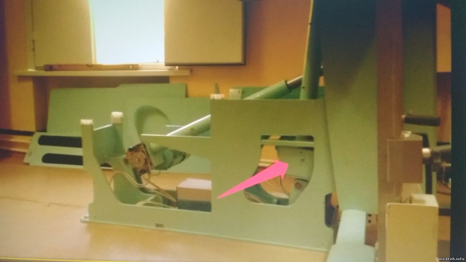

Приветствую,прошу помощи форума. Имеется аппарат APOLLO ,необходимо заменить актуатор средней балки (Middle beam)?может кто-то подскажет технологию замены.Заранее спасибо...

Сорри..а Opera здесь причем? ..на снимке телеуправляемый стол штатив APOLLO.. новый бим приобрели?

Тогда смелее ..можете поставить стол в горизонт и поднять максимально при этом излучатель посередине или начать заваливать стол в лево ,что б получить доступ к верхнему пальцу бима далее с левой стороны зафиксировать можно бруски но соразмерные нагрузке и надежно поставить.. снимаем стопорные кольца с пальцев бима ...все работы проводим с помогальниками.. освобождаем бим от пальцев..может понадобиться помощь пошевелить стол.. в комплекте идет приблуда для для разблокировки эл тормоза двигателя бима вкручивается и шестигранником бим скручиваем и вытаскиваем ..далее в обратной последовательности ..только внимательно.. очень внимательно..после того как все поставите нужно выставить значения потенциометра ..можно перед тем как снять старый бим замерить ,что бы при этом же положении нового бима выставить нужное значение ..или через сервис ..удачи

Проще (и легче общаться с бимом) если эл. двигатель отсоединить и положить в сторонке, а крутить входной вал редуктора вручную с помощью самодельной "приблуды" в виде пальца со штифтом.
Двигатель устанавливаем на место на заключительном этапе работ.
Если стол стоит на подпорках, то шевелить его опасно для здоровья. При ручном управлении актуатором вылет штока можно менять на доли мм и шевеление стола не требуется.
В остальном советы bespalnik72 - краткая инструкция по замене актуатора.

Всем спасибо за помощь,вчера поменял бим.Бим брали у официалов...
