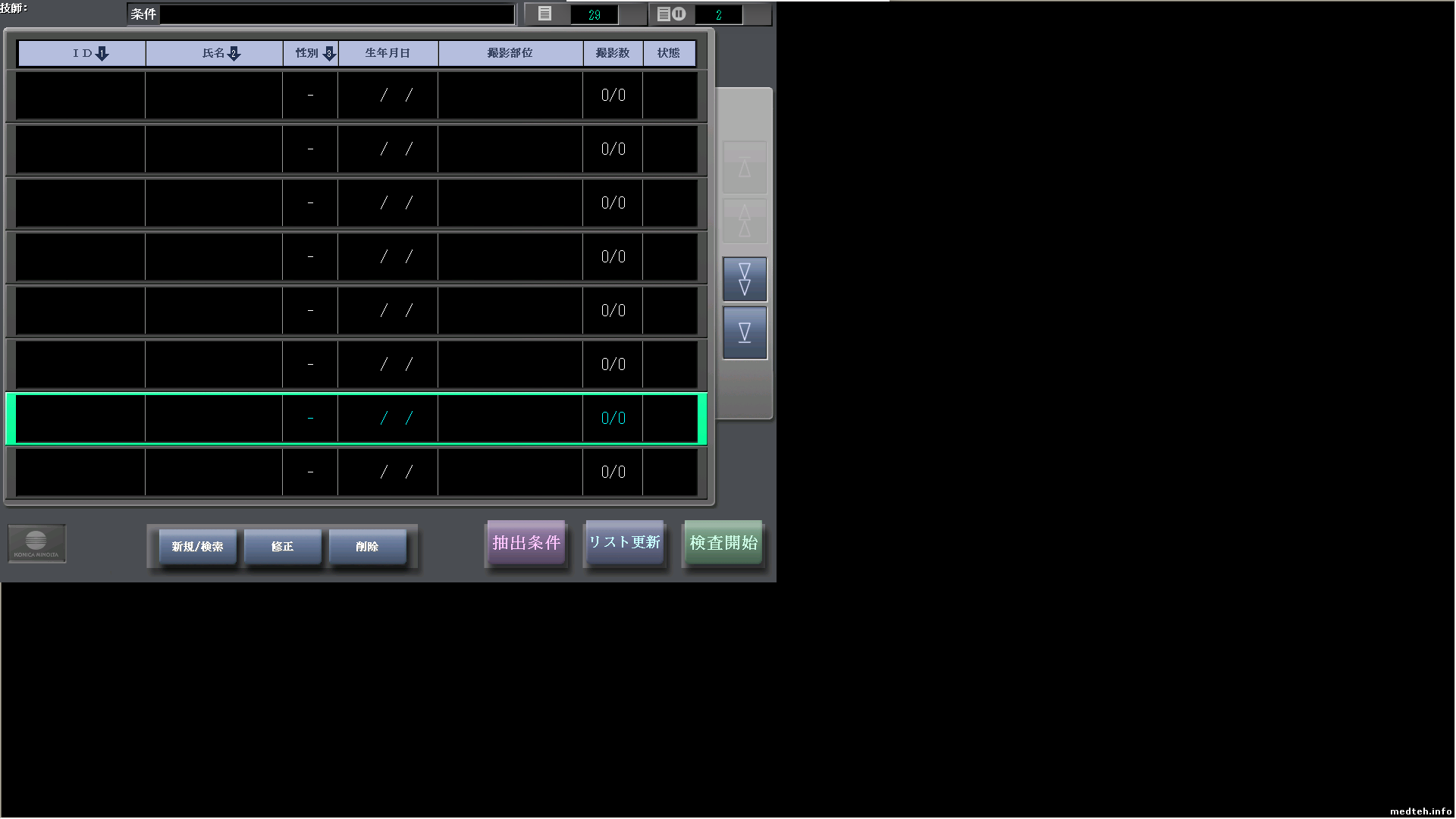

Сталкивался ли кто-нибудь с тем, что программа (KonicaMinolta Regius Console CS-3) запускается, но всюду вместо букв [японские] иероглифы?
Замена в конфигах "LANGUAGE=0" (это японский) на "LANGUAGE=0" (английский) помогает, но это влияет только на вспомогательные standalone-утилиты типа редактора БД пациентов, редактора настроек ПО, и т.п.
Да и хотелось бы вернуть русский..
Кроме того, программа запускается не на весь экран (см. скриншот).
Если это имеет значение: обнаружил, что postgresql из cygwin (ИЗВРАЩЕНЦЫ!!!) самостоятельно не стартует при запуске системы (а должен ли?).
Вручную скриптом СУБД запускается, к БД подключиться удаётся, но на шрифты в ПО это никак не влияет.

Проблема с локалью решилась импортом конфигурации из файлов.

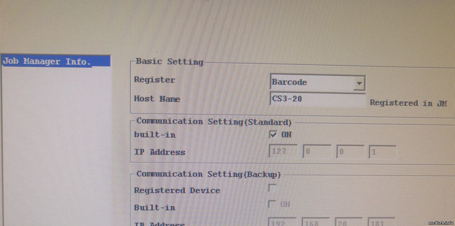

Добрый день,
Подскажите Console CS-3, потихоньку запускаем. Сканер штрих кода USB не считывает касету, работает только пост регистрация (manual) т. е. только Regius 190 считывает касету. Хотелось бы настроить как по инструкции. В опциях стоит Barcode. В блокнот сканер считывает Code128. Не понятно нужны ли каие-то доп. настойки сканера штрих кодов. Есть service manual, там только указано три варианта регистрации кассеты, pre, post и auto. Сама настройка сканера штрихкодов не указана. Спс
