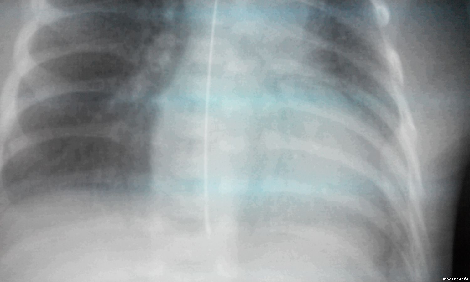

Вечер добрый.
Вводные данные: Есть АРМ врача с софтом ЕПО электроновским, PICKSYS который вроде называется.
Данные, получаемые с лаборанта выводятся на дайком камеру Коника Сигма нормально
Также на этот АРМ "складируются" данные с мобильного палатного рентгена. Они низкого разрешения - примерно что-то типа 800х600 (в отличие от электроновских примерно 2000 х 3000).
Так вот, при импортировании палатных снимков и их печати на Конику - изображение все какое-то "в разводах" - наподобие того как раньше если в настройках монитора выставить кол-во цветов вместо True Color что-то типа 16 тысяч...
Такое ощущение, что именно эти ИМПОРТИРУЕМЫЕ изображения "портачатся" путем понижения битности цвета (хотя как-бы серое оно)...
С других аппаратов пока не пробовал импортировать и печатать а со снимками этого палатника "наигрался" по-всякому - и шаблоны использовал разные и разное кол-во снимков на лист - результат всегда один :-(
Печатал те же самые снимки на бумажный принтер - все нормально (ну на бумаге совсем другое качество :-) ).
А вот при печати через иные программы (например Weasis) - все нормально...
Т.е. дело именно в софте Электрона. А в чем именно? Может кто знает как исправить?
Галочка для принтера 12 бит в настройках не стоит :-) Также иного дайком принтера для проверки нет.

Вот файл для образца.
Разрешение, конечно, маловасто... да и качество так себе.
но все ж с иных программ на пленку (как и с самого палатника) нормально печататется.
Самого изображения на пленке с "разводами" не смог сфотать, позже.
Первым делом обратил на глубину цвета (12 бит супротив 16 у "оригинального Электрона")
Anonyme_1.3.46..dcm (971.7 Kb)

Пробовал печатать на один лист изображения и с Электрона и с палатника (и небольшого разрешения и достаточно "нормальные" - разрешение 2300 х 2800 примерно).
Эффект тот же - Электроновское - ГУТ, остальное с какой-то "рябью"/размытостью.
Дефект этот сильно похож на тот, что раньше был на экранах монитора когда вместо High Color выставить 256 цветов...
Походу дело в битности, что ли...
На самом деле принтеры больше 12 бит не поддерживают. Да и у электрона, реально значимых только 12.
Изображение нормальное, проблем нет, НО.
Там есть шторки, это видно по "лесенке" сверху картинки. В программе врача у электрона есть возможность отключить их. Может это как-то влияет.
Хотя я попробовал распечатать со шторками на тестовый принтер (TIANI), всё нормально распечаталось.
Надо бы посмотреть на саму пленку.
Скорее всего и есть так. Даже галку 12 бит в настройках принтера не включаю - иначе ИНОГДА косяки с изображениями бывают :-)
Так что печать скорее всего в 8 бит идет.
А вот софт Электрона о коем речь изначально идет шел в комплекте с аппаратом АРЦ-ОКО (как-то так называется) - там и версия библиотеки ELprint поновее (она, например - проверялось точно, умеет импортировать пожатые JPEG-ом изображения), а вот на ФЦ-ОКО софт импортирует (ручной импорт) файл пожатый косячно (какой-то белый экран только). Уж точно не проверял lossless jpeg не умеет он открывать иль ваще jpeg.
Однако, версия софта PICKSYS DIS на ФЦ-ОКО также при печати на пленке выдает подобное же косячное изображение...
Так что скорее всего дело в косячности "перевода" в 8 бит моего "необычного файла" софтом Электроновского оборудования...
Глазами на экране особой косячности не видать, кроме явно видного низкого разрешения моего изображения.
Как мог снял результат печати - особенно хорошо видно в правом верхнем углу...
Кстати, выставлял и 12 бит галку для принтера и печатал сразу несколько изображений на лист ("родных" и свои "косячные") - артефакты ТОЛЬКО на "косячных". Значит - косяк при добавления изображения на лист предпросмотра печати (ну иль самой печати) - т.к. "родные" на том же листе хорошо смотрятся...
Сообщение отредактировал Bomberbug - Пятница, 19.Янв.2018, 19:21
