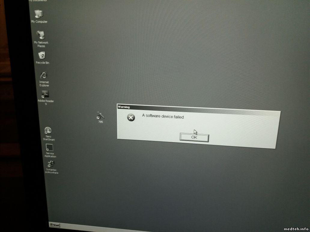

Добрый день. Попался аппарат с компьютером для скопии. При включении компа, на мониторе пишет software device failed. В диспетчере устройств не распознает 1 оборудование. Либо дохлый драйвер либо какое то оборудование слетело, пока еще не определился. Сам аппарат работает, рентген снимки делает. Если нажимаешь скопию, выходит сообщение на пульте превыш ресептор. В шкафу все предохранители проверены. Кто с таким сталкивался, может есть идеи где смотреть?

Прошивка генератора сняла ошибку превышен ресептор. Но драйвер на компе так же не определяется, неизвестное оборудование Iapb_board. У кого есть драйвер? HELP!

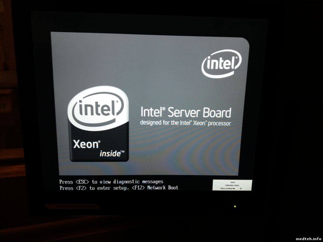

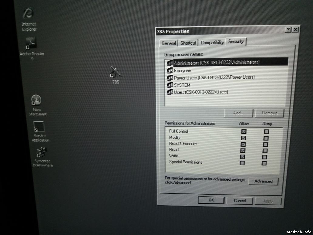

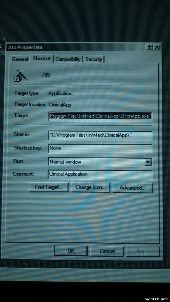

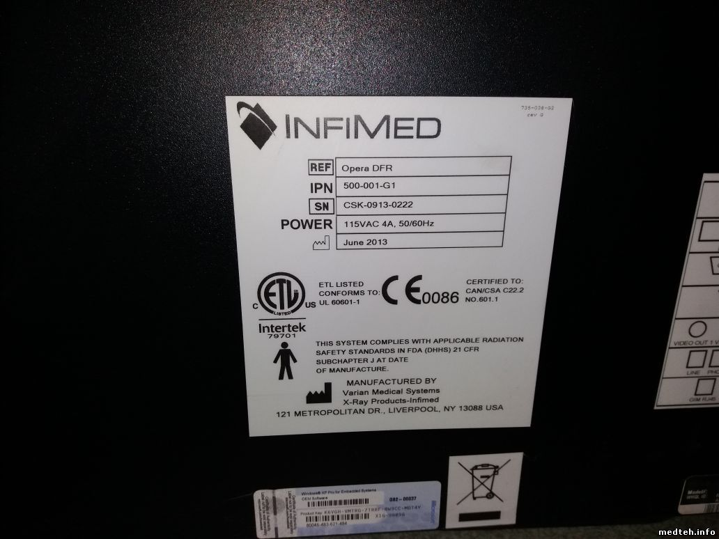

Какая прога и какой комп?

Сделал фото программы и шильдика с системника.
