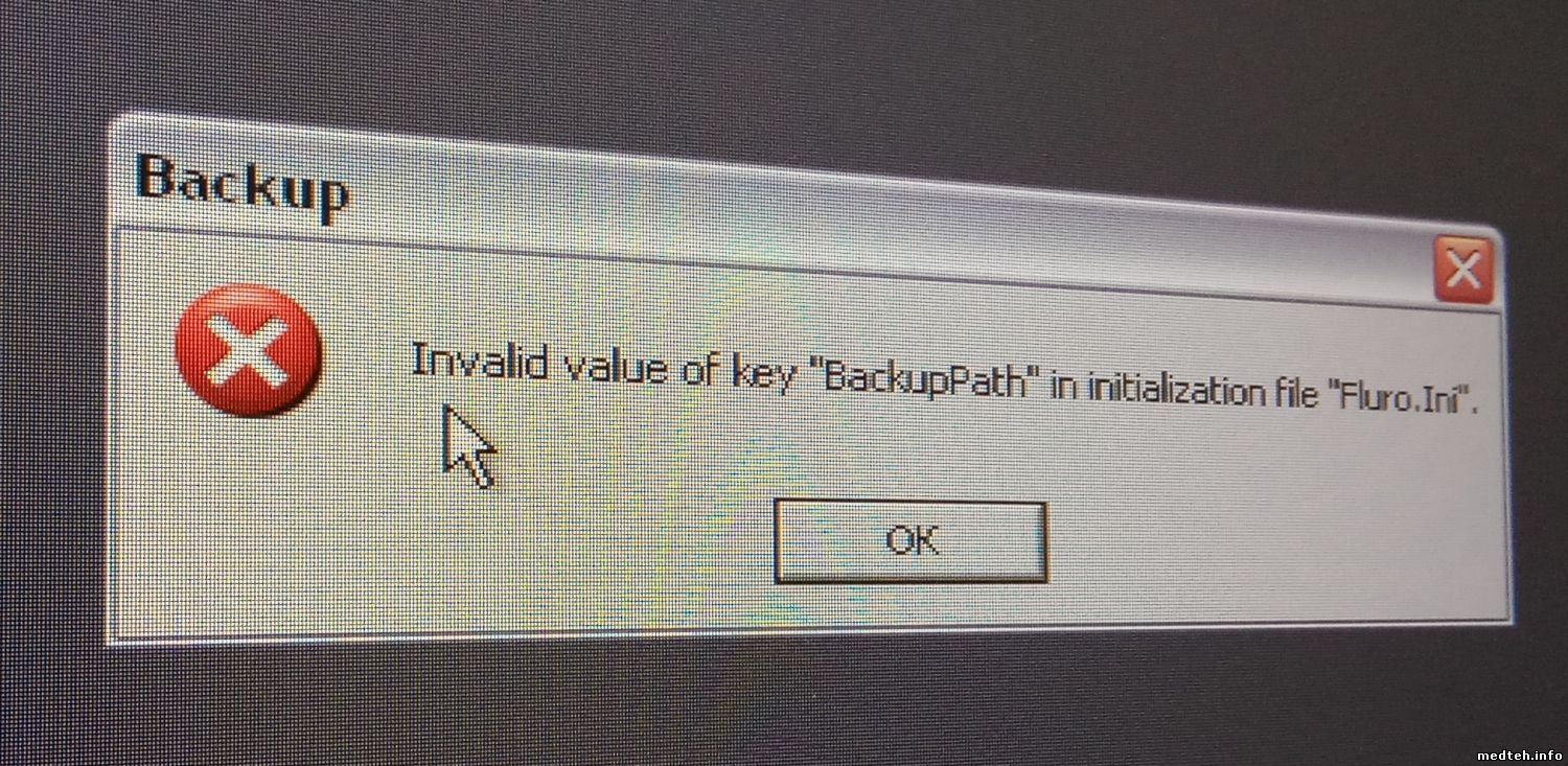

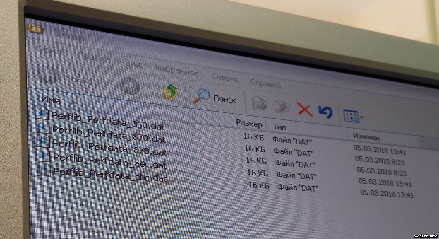

starjkeДата: Вторник, 06.Мар.2018, 12:27 | Сообщение # 8
У вас сообщений: 82
Северо-Запад
Прошу прощения, но вроде темы схожие.
Проблемы видимо разные. Сильно не получилось полазить, большой поток пациентов.
Проблема - не идет архивация. В Электроне сказали почистить Темп, один раз почистили и записался диск. На следующую архивацию такой фикс не помог. Остаются файлы которые не трутся(используются кем-то в данный момент, программа закрыта).
Прикрепляю фото
edkdcДата: Вторник, 06.Мар.2018, 14:03 | Сообщение # 9
У вас сообщений: 66
user
kazan
starjke, судя по скриншоту, у вас под вин ХР прога может даже ЕОС, а здесь обсуждаем диру под вин98

DimaДата: Вторник, 06.Мар.2018, 20:29 | Сообщение # 11
У вас сообщений: 109
starjke, У тебя в Windows слетел логический диск. В FLURO.INI он прописан, а в винде его нет.Как правило помогает передергивание шлейфов в системнике.
Сообщение отредактировал Dima - Вторник, 06.Мар.2018, 20:32

starjkeДата: Четверг, 15.Мар.2018, 22:45 | Сообщение # 15
У вас сообщений: 82
Северо-Запад
Dima, сразу же проверили, все диски были на месте и отображались ок.
Проблема была решена.
Почему-то из флюро.ини ушли прописи куда бэкапитсься unknown
