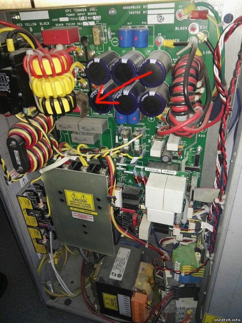

Всем доброго времени суток. Сегодня лаборант начал жаловаться на сбои в работе аппарата, а именно зависание 20-30 сек и в дальнейшем ошибка COMM ERROR. Первым делом пошел чистить разъемы на генераторе, после решил подтянуть контакты силовые на контакторе, так как при сбое аппарата был слышен треск контактора. При визуальном осмотре была найдена мертвая мышь под катушкой инд. возле контактора. Последствий визуальных от нахождения мыши в генераторе не заметил. Напряжения на батарейке в норме, но при этом один раз аппарат выдал ошибку NVRAM ERROR. Неделю назад такая же ошибка NVRAM ERROR была на другом аппарате Мовиплан 800 с таким же генератором, у которой наблюдалась схожая ошибка ПРЕРЫВАНИЕ СООБЩЕНИЯ. Там все было проще, после замены батареи и сброса генератора на зав. настройки и последующей настройки с калибровкой трубки все наладилось, даже ошибка ПРЕРЫВАНИЕ СООБЩЕНИЯ ушла.
А на аполло такой фокус не получился, после замены батарейки, сброса на зав. настройки я начал калибровку трубки, но тут опять появилась ошибка COMM ERROR... Кто каким советом поможет?

kasper_makanchi, если верить сервис мануалу, то COMM ERROR говорит об отсутствии связи между пультом и генератором и рекомендуют проверить разъёмы. В Вашем случае может быть хуже - обнаруженная мышь до попадания в контактор гуляла по кабель-каналу и пробовала какая изоляция вкуснее. Если разъёмы не помогут - вскрывайте кабель-каналы и проверяйте целостность кабелей (проходили, экранированные кабеля для крыс и мышей дело принципа).
kasper_makanchiДата: Понедельник, 26.Фев.2018, 22:23 | Сообщение # 3
Семей
Кабель от генератора до пульта целый, мышь зашла из под генератора пройдя путь по полу. В кабель канал она не лезла, а пришла через вентиляционный канал. Такая ошибка у меня была прошлой весной, тогда еще apr error ошибка была. После того как сделал резервную копию с пульта через GenWare и скинул на заводские настройки, ошибка исчезла. Но меньше чем через год опять дала о себе знать
