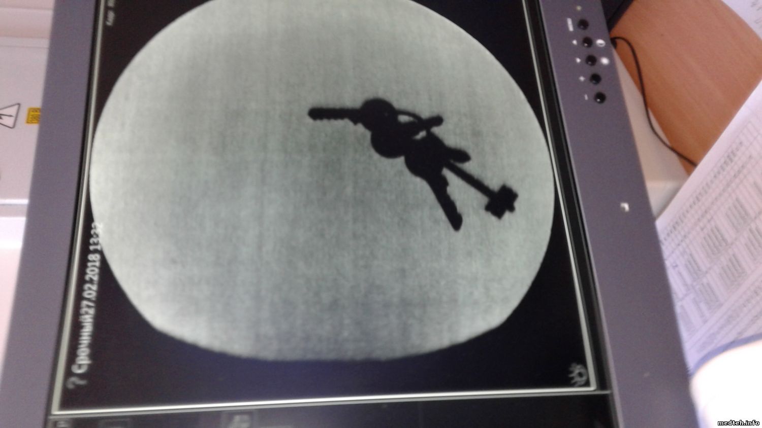

В нашем учреждении установлен Комплекс рентгенодиагностический телеуправляемый КРТ-«Электрон» 2012г.
при проведении скопии размазано изображение (рентгеновские снимки четкие). Размазаны границы поля скопии на мониторе.
В чем может быть проблема ПЗС-матрица / БОС ?

1.Снимите камеру и посмотрите качество сигнала, без высокого. Может просто на камере фокусировку подкрутить?
2.Подайте видеосигнал на бос от стороннего источника.

Если имеется ввиду частичная нечеткость окружности (см. фото) то скорее всего что-то отвалилось или сдвинулось в камере:) Посмотрите там повнимательнее:)

Надо проверить совмещение оси рентгеноский луч - РЭОП - камера. Похоже что-то сместилось. Может ушла ось рентгеновская трубка - РЭОП.
