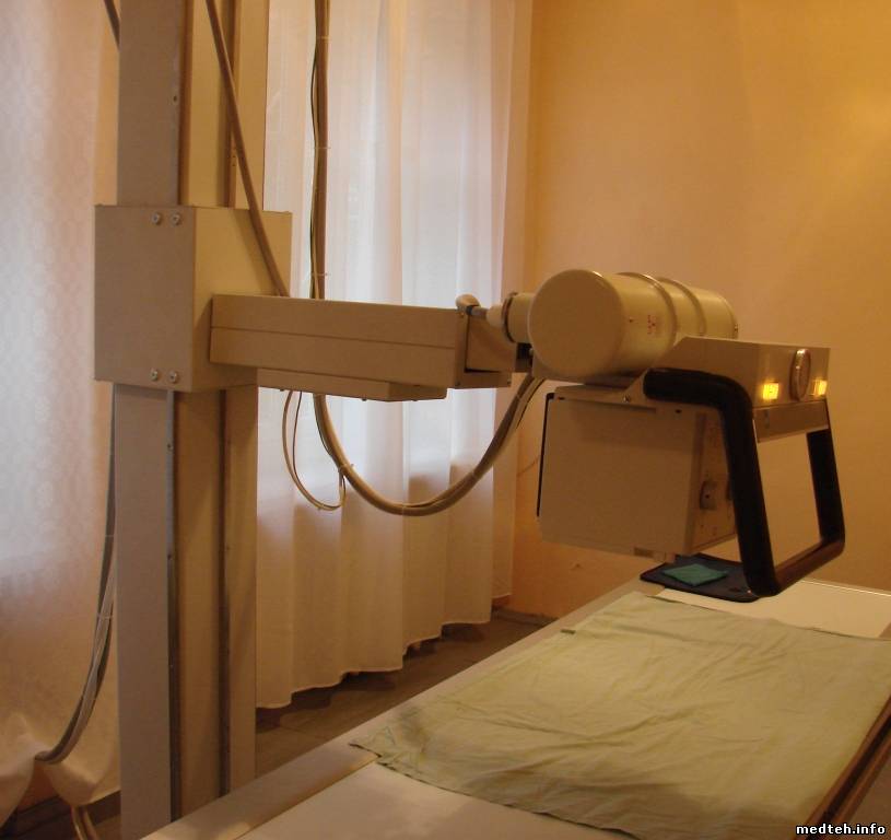

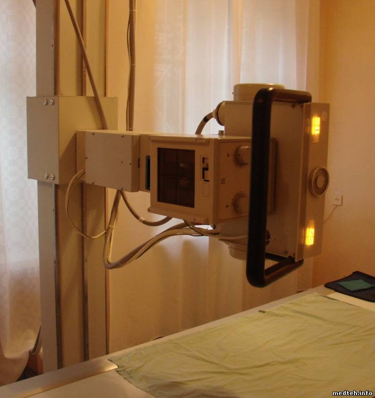

При отпущенных кнопках должен же стоять на тормозах, как на первой фотке.
А оно не держит, и проворачивается на оси от своего веса, и висит, как на второй фотке. Не то, чтобы не держит совсем, а просто плохо держит. Да и на слух электромагнит ляскает.
Проблема может быть как в электромагните Y7 так и в его питании.
Вопрос - чинил кто-то что-то похожее и как к этому узлу добраться.
Попытался вытащить головку из штатива - вроде получается, но не взял тормоза, чтобы заклинить противовес в стойке и не было помощника - еле сам назад затолкал.

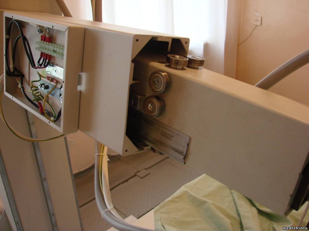

А вот как прицеплен к поворотному узлу тот короб, из которого на третьей фотке выехала штуковина с подшипниками?
Короб длинный, неразборный по-видимому, и крутится на каретке вертикального перемещения.
Наверно нужен будет какой-то длиннючий шестигранник?

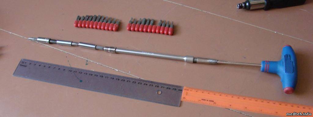

renmaster, qwerty123, Meditel, всем спасибо. Теоретически я готов идти на борьбу со зверем. Приготовил оснастку yes
Отчет будет.
Вот. Только жалко один удлинитель взял, длинненький, после рукоятки. Надо будет еше пару прикупить - по 1,5 уя.

qwerty123, удлинитель уже модернизировал yes - слабые части выбросил, взял еще один цельный удлинитель на 30 см + 15 см тот что на фотке + кусок от рукоятки - может и хватит.
Quote (qwerty123)
там ключик потолще надо
- но ведь насадки сменные, можно ж любую вставить?
