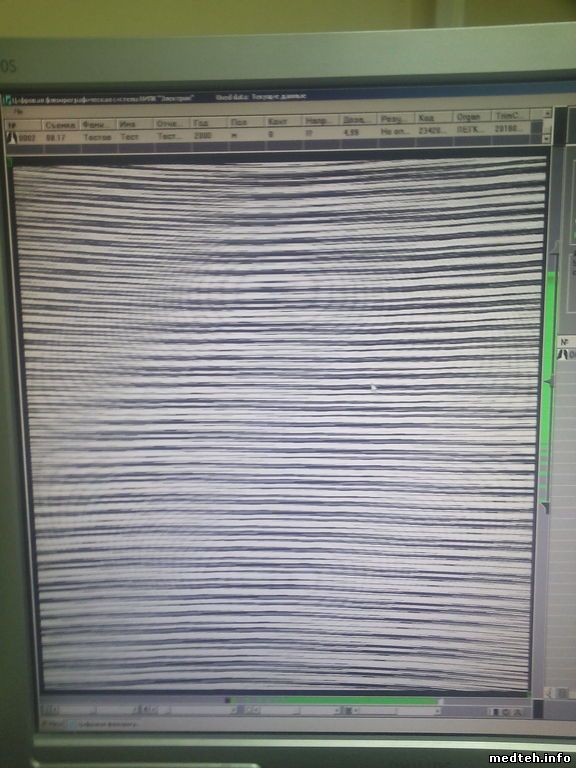

причем тут переустановка и хранение? базы забекаплены и более того храняться еще и на сд-дисках...
вот что выдал грабер на ХР, калибровку? или еще какую настройку "покрутить"?
Сообщение отредактировал edkdc - Воскресенье, 19.Авг.2018, 17:15

Цитата edkdc ()
так наверное имел ввиду драйвера разные, потому как электрон ни слова не сказал что не пойдет и про прошивку грабера.
поговорил, действительно их, старые граберы еще и прошивали под хр специально... должно соответсвовать и драйвер и прошивка грабера.. и мамка подходить.... уравнение с тремя переменными)))
может есть еще у кого для " pci\ven_454c&dev_aab2" грабера дрова..., (под 98 unicam.ini , unikam.vxd работают)

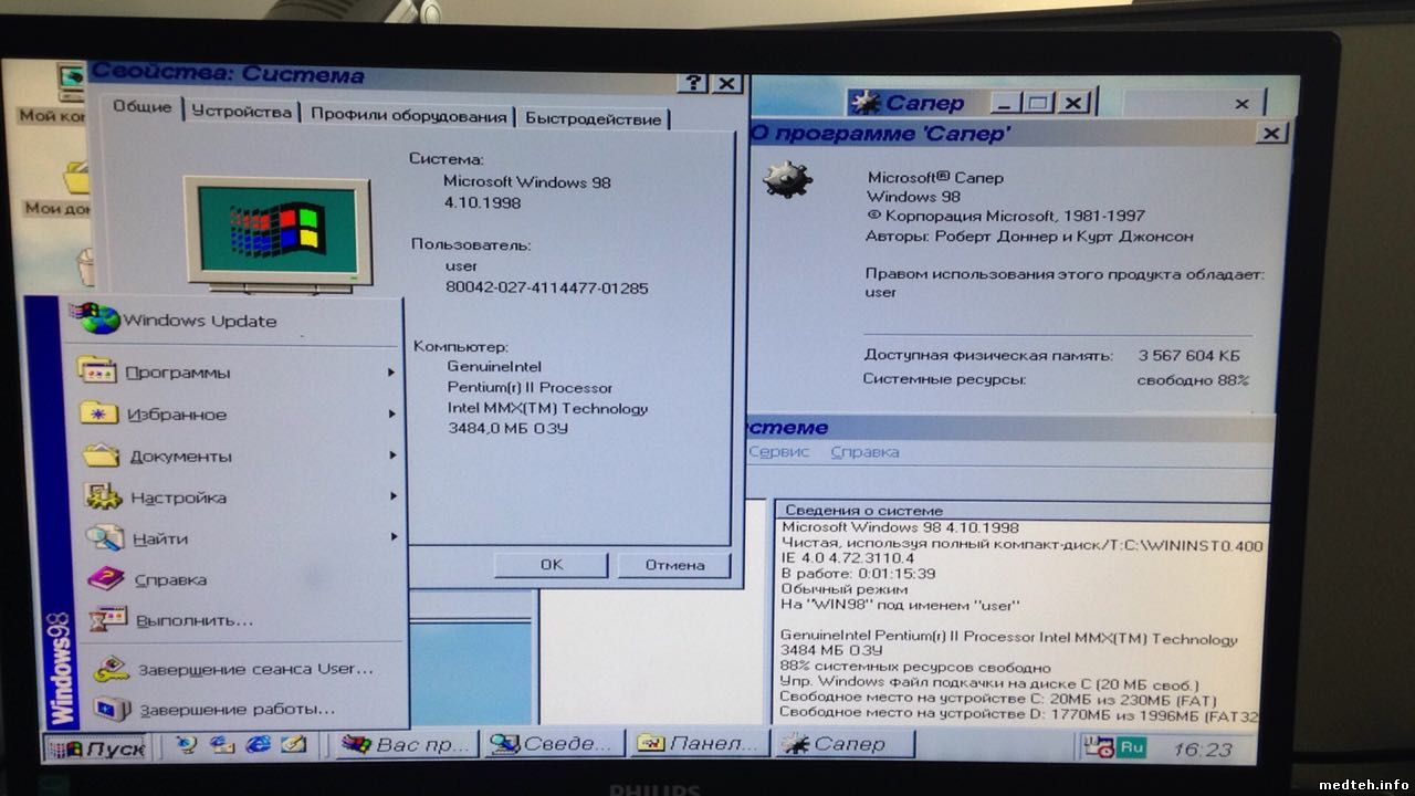

смог установить windows 98 на материнку ASUS H81M-R c i3-4170 CPU @ 3.70GHz с 4GB DDR3
В настройках BIOS включаем вместо SATA AHCI режим IDE Legacy
в каталог дистрибутива кладется файл MSBATCH.INF с текстом
Код
[setup]
ProductKey="CYDVB-B3QKC-BH2JW-33TGJ-3C8GW"
[install]
UpdateInis=Edit.Files
[Edit.Files]
%10%\system.ini,386Enh,,"MaxPhysPage=30000"
%10%\system.ini,vcache,,"MaxFileCache=393216"
если после первой перезагрузки ругается на Invalid VxD dynamic link call to device number 3, service B
копируем патченые драйвера vmm98sed.zip vcache.zip
https://groups.google.com/forum/#!topic/alt.windows98/bCT_qGfHTw0
https://www.freora.de/index.p....cument.
при загрузке будет по немецки ругаться на enable.vxd, пока просто нажимаем на любую клавишу
если после этого все равно будет зависать или уходить в синий экран, то тогда запускать установку нужно с параметрами
SETUP /P I
после окончательной загрузки
в компонентах системы переустанавливаем Accessibility, они же специальные возможности, для решения ошибки enable.vxd
Если не нравится, что система стала немного немецкой, то где-то в интернете есть русские патченые драйвера VMM32.VXD
драйвер видеокарты ставится универсальный http://bearwindows.boot-land.net/vbe9x.htm
работу сети не проверял, тк на моей материнке нет PCI.
Для уменьшения проблем в BIOS лучше всю периферию перевести в Disable и снизить частоту CPU до примерно 1 ГГц, у меня работало во всем диапазоне от 0,8 до 3,7
И я не нашел PS/2 мышь, а юсб-мышь бегает почему-то по диагонали. При установке можно задать параметр совместимости /IL с Logitech, но после перезагрузки ставится стандартный драйвер, и смена его потом на любой из Logitech не помогает.
с какого дистрибутива ставили вин98?? или какой драйвер стали чтоб видел сата диск?????
даже на чипе 945 при вставлении сата диска 80 гиг слейвом, отформатированным в фат32 система не грузиться с диска IDE (хотя когда один система стартует) н говоря уже о старте самой 98 с сата диска.....
мамка асус p5gc-mx\1333, pentium dual e2140 e, в биосе даже есть пункт legacy os (i.e. win ME, 98 nt40) и Рата +sata режим включен, но....
думаю в вашем дистрибутиве были драйвера (патч) на сата диски...
За унидрайвер видео отдельное спасибо!! разрешение 1600х1200 встает без проблем
а с памятью выше 512 тоже без проблем)) есть планки с 512(и ддр2 и ддр3))

Цитата naves ()
а вообще win98 можно поставить даже на флешку
об этом я и недумал)) надо попробывать, проблема сата диска останется...
к стати где бы надыбать уни драйвер для сата)))) для юсб же есть))
вся идея в том чтобы флюшка , точнее Дира писала базу на сата диски и была установлена на сата без ide контролеров+наличие звука и Lan , сата до 130 Гиг проще найти (новее чем IDE) и они есть в наличии пока/
Сообщение отредактировал edkdc - Среда, 26.Сен.2018, 16:57
navesДата: Понедельник, 01.Окт.2018, 20:44 | Сообщение # 27
У вас сообщений: 1070
Вы что-то с SATA делаете не так
1) Штатный дистр от винды, никаких доп драйверов
В BIOS в настройках sata, нужно включить IDE Legacy.
о том, что этот режим нормально работает, можно проверить загрузившись в dos-версию виктории, там диски будут подключены к отдельному IDE-контроллеру
Если не включен Legacy-режим, то виктория не увидит вообще никаких дисков.
уни драйвер для сата есть только для NT-систем
2)
Больше похоже на проблему очередности загрузки дисков. В некоторых биосах это настраивается отдельным пунктом BBS Priority
