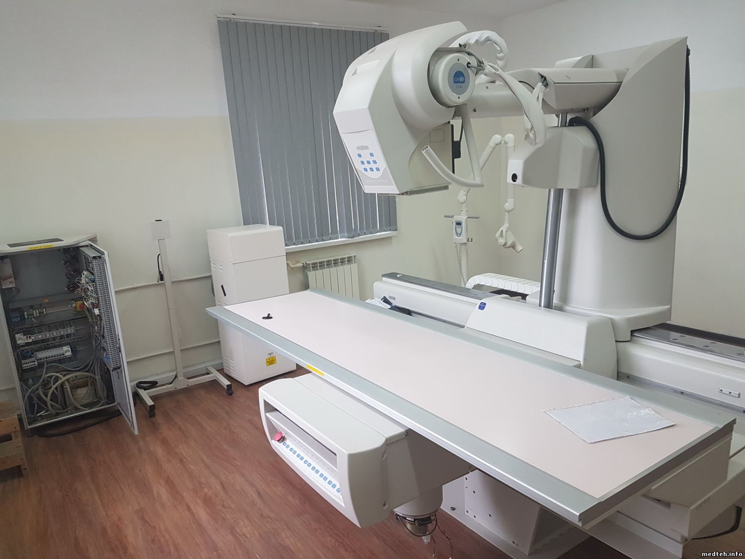

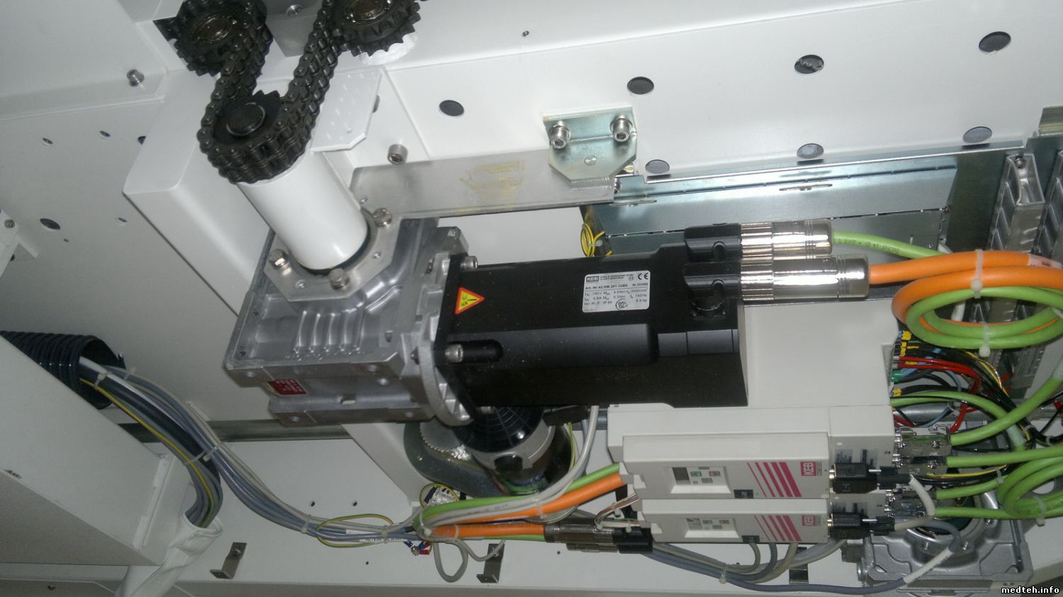

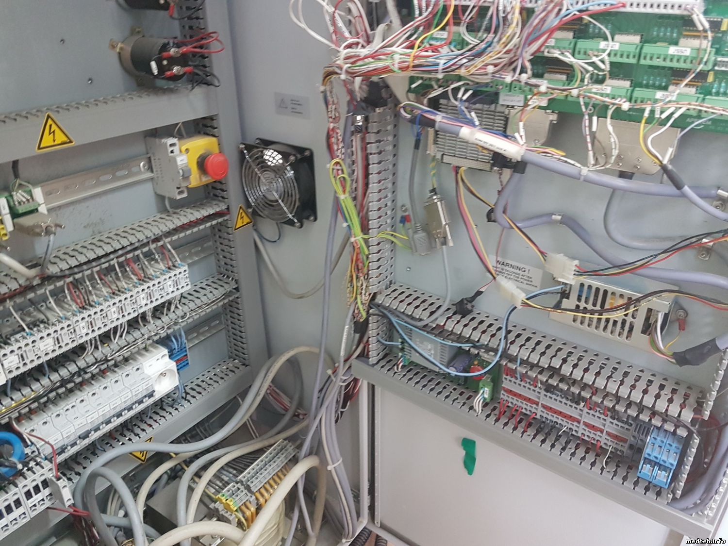

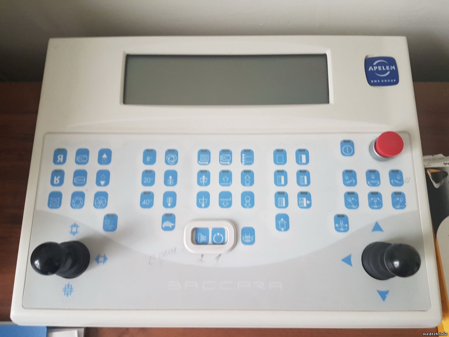

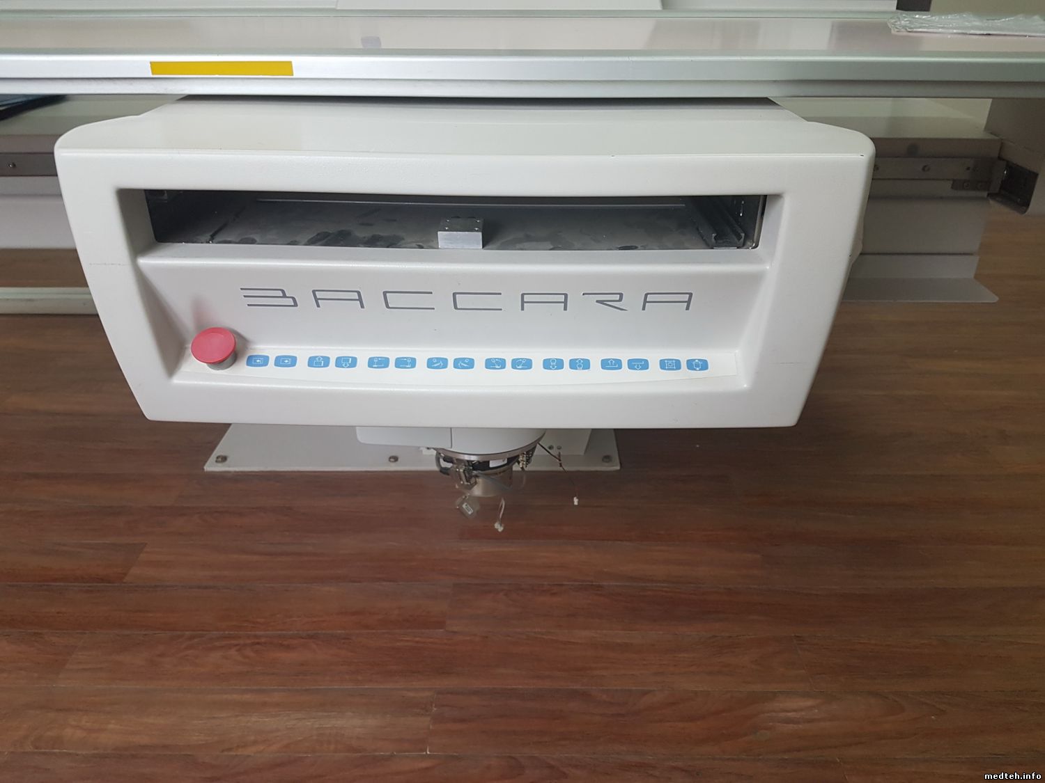

Стол Baccara, пульт Ahtlem, пульт/питающее Спектр. Слетела прошивка на флешке компьютера ящика управления стола. Раздавили плату скопии (камеры). Заклинил привод перемещения колонны.
Нужна прошивка флешки, по возможности помощь в остальном.

заклинило фокус или право, лево?

Там под столом два двигателя. Произошла рассинхронизация. При передвижении колонны вроде дёргается и клинит. В момент движения под стол попал предмет.
При борьбе предмета с камерой победил предмет, в случае со столом этот табурет развалился, но движения стали клинить.

Имел возможность эти аппараты ставить, прошивка есть, но надо его прошивать , инструкцию могу скинуть, пришли те свою почту, или пишите на почту finanstula@yandex.ru
