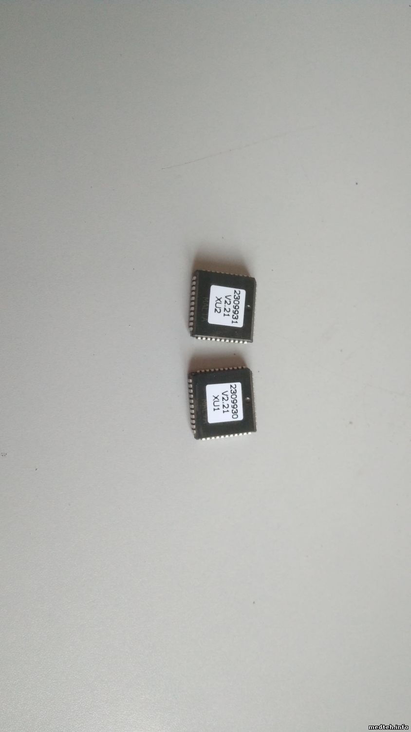

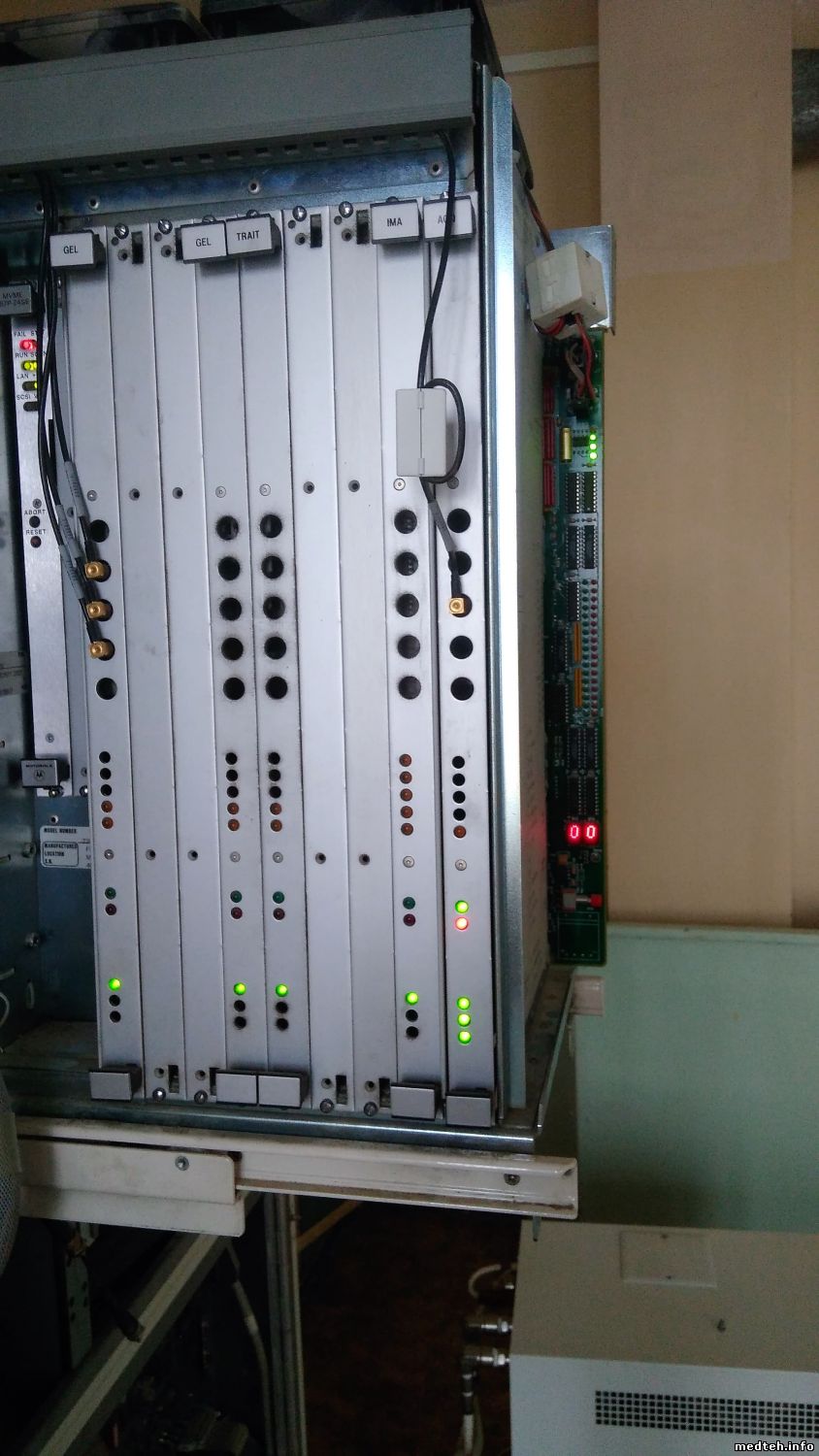

И вот новый поворот снова беда. Умер компьютер генератора, на панели выдал ошибку "M3502 Check RAM sum".
Иду к компьютеру генератора, а там горит индикатор FAIL, статус компьютера 00.
Выдергиваю плату процессора, и ничего не меняется.
На связь с сервисной программой MPH не выходит(если я все правльно делаю), подозренеи на чипы с прошивками Xu1 - XU4. Что можно сделать?
P.S. батарейка желтая села.

Если мне не изменяет память то там должна стоять энергозависимая память фирмы dallas, батарейка находится внутри микросхемы. ЕЕ нужно заменить произвести калибровку аппарата и сделать новый чексум (не помню точно как в программе называется уже 5 лет этот аппарат не обслуживал). И у вас все заработает.
hafДата: Пятница, 29.Мар.2019, 12:27 | Сообщение # 11
У вас сообщений: 100
стоит чип с батарейкой жеелтой сверху, но может я не тот модуль копаю:)
