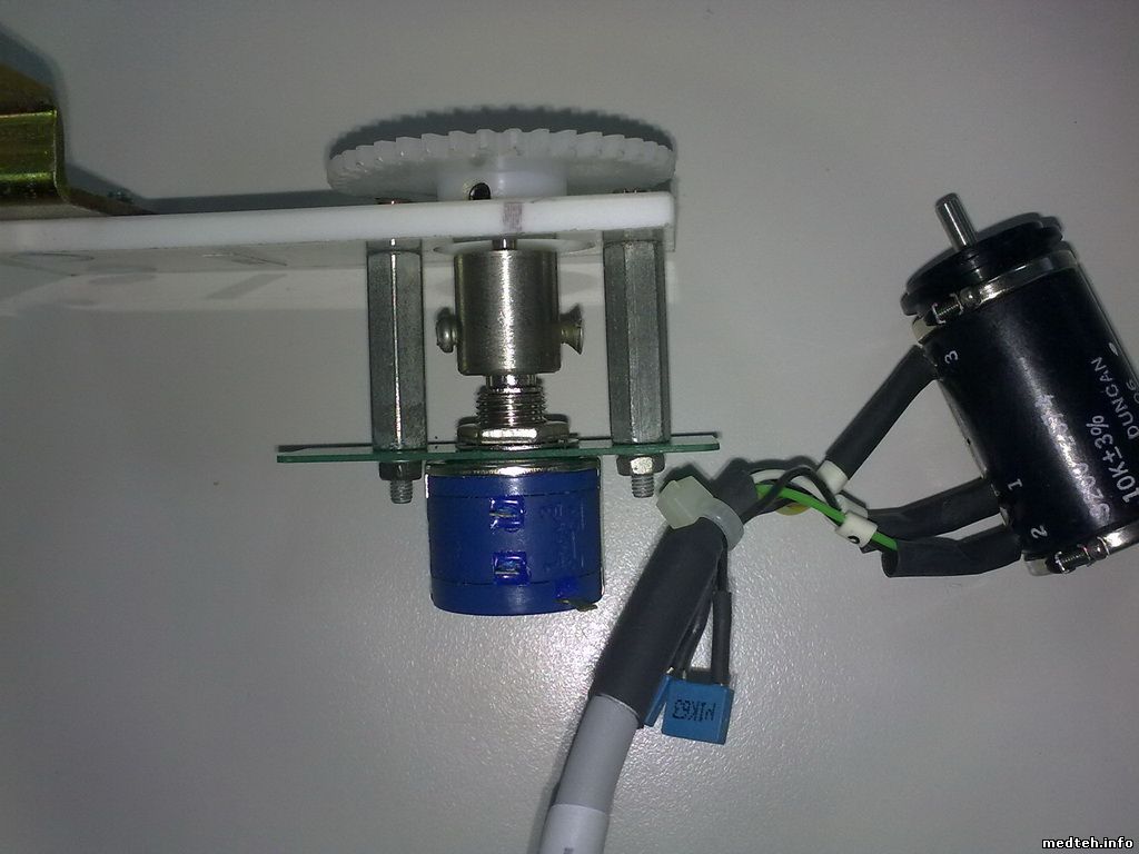

Судя ро видео сначала потенц в колонне, потом скатываете стол и под железячкой ещё один. Желательно комплект. Перед заменой выставите всё ровно по середине. В колонне, если нет родного можно использовать временно такой.
