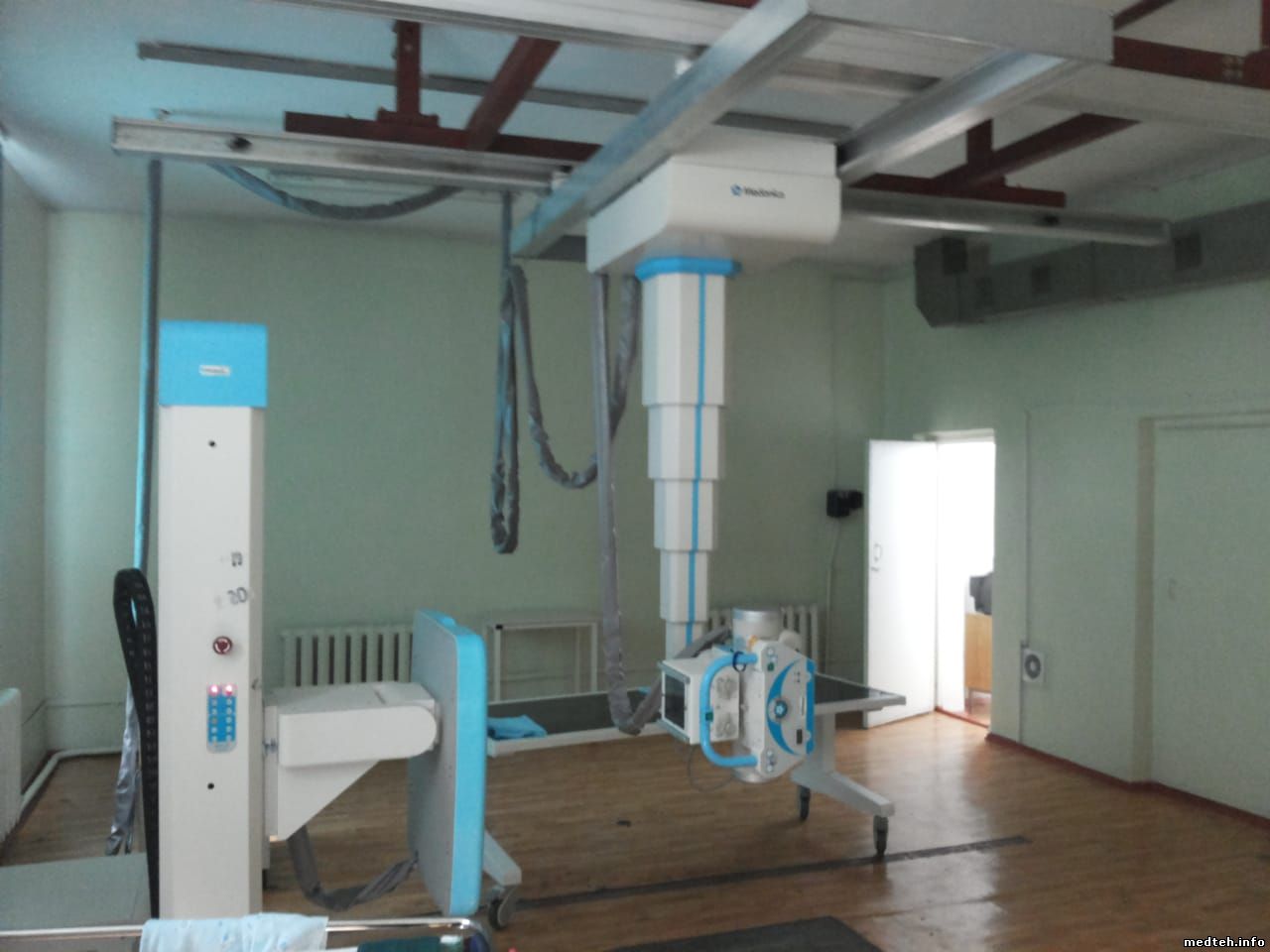

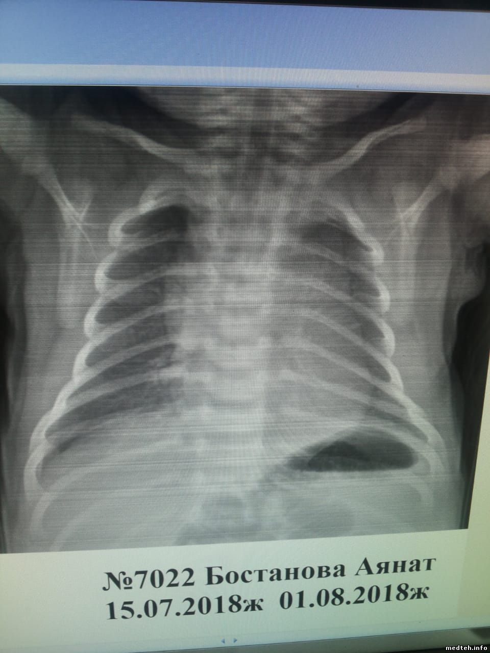

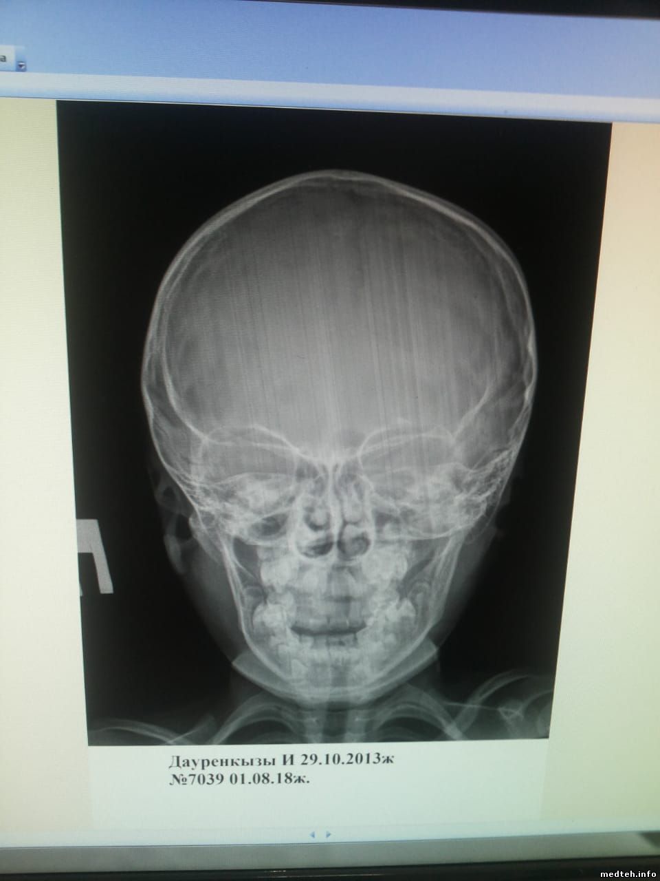

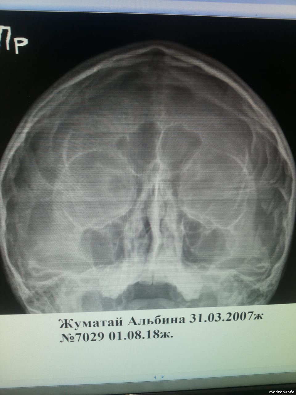

Здравствуйте дорогие форумчане, аппарат medonica blue-dr штатив потолочный, стойка детекторная, после хорошего скачка напряжения появились полосы на снимки, если раньше помогало полное выключение и перезагрузка то после последнего скачка напряжения полосы остались, ошибок никаких не показывает, сталкивался с похожей проблемой на филипсе помогла каллибровка трубки с детектором, но с данным аппаратом увиделся в первые мануал который имеется это строго описание работы и ошибки, кто сталкивался с данным аппаратом подскажите в чём может быть проблема, если в калибровке то как каллибровка делается на данном аппарате, за любую помощь буду очень благодарен фото прилагаю.
