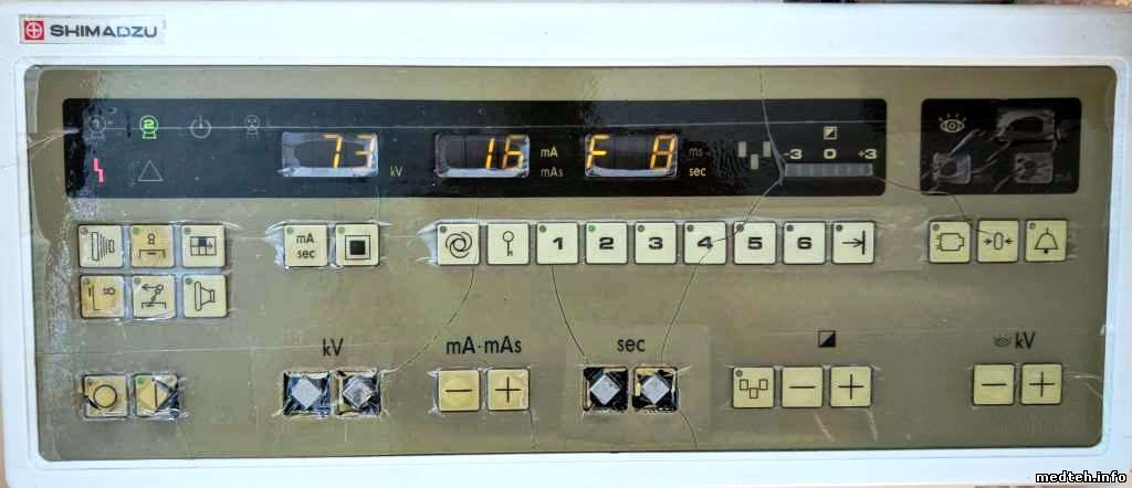

Аппарат Shimadzu UD150L-F на 3-и места - стол, вертиграф и скопия.
Есть большое желание переставить трубку со скопии (труба 1) на стол (труба 2), так как труба 2 закончилась.
Кстати, ведёт себя труба 2 очень интересно. Работает до напряжения 62 кВ во всех режимах, а при напряжении >= 62кВ высвечивается ошибка, фото во вложении.
Хотелось бы найти описание ошибки и инструкцию по замене-настройке трубки.
Сообщение отредактировал eone - Вторник, 14.Авг.2018, 18:15

Нашел бумажный инсталейшн мануал.
Посмотрел настройки трубок.
Переключил на генераторе высоковольтные провода, изменил тип трубки. Трубка 1 ведет себя также как и Трубка 2.
Есть особенность. При длительности импульса до 10 мс работает при любых напряжениях и токах.
При напряжении больше 62 кВ перестает работать и длительности импульса больше 10 мс перестает работать.(фото пост 1)
umitkadaifciДата: Среда, 29.Авг.2018, 17:59 | Сообщение # 3
X-RAY
Турция
ISTANBUL
F8 Means are "Measuring tube voltage in excess of allowable range"
You need to make FVR adjustment, if not solved you must be change x-ray tube.
FVR adjustment are mA calibration for x-ray tube
Best Regards
Umit KADAIFCI
www.kadaifci.com.tr
info@kadaifci.com.tr
eoneДата: Четверг, 15.Ноя.2018, 18:17 | Сообщение # 4
инженер электронной техники
Ч
umitkadaifci, спасибо.
Изучил схему, посмотрел контрольные точки. В точке задания высокого напряжения сигнал был, на входе преобразователя напряжение-частота сигнал отсутствовал. Оказалось, что потёк электролит, повредил дорожку задания напряжения для рентгенографии.
Для скопии задание бралось отдельно, поэтому она работала. Поменял пол сотни конденсаторов, продублировал дорожки. Аппарат ожил!

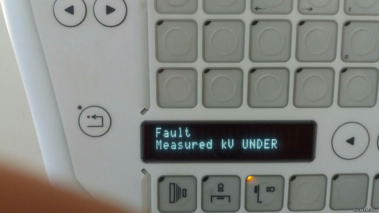

InsendioДата: Четверг, 14.Мар.2019, 11:00 | Сообщение # 5
Программист
Узбекистан
Здравствуйте, уважаемые форумчане.
Устройства стартует нормально и без ошибок, но при запуска рентгена, через пару секунд на дисплее отображается такая ошибка:
"Fault Measured kV UNDER".
Состояние платы проверили, всё нормально (вроде бы), понятное дело, что ошибка связана с напряжением, но с чем именно и куда копать - неизвестно.
Подскажите, если кто, что-то знает?

AlexiumДата: Четверг, 14.Мар.2019, 12:22 | Сообщение # 6
Пособия как из программиста сделать рентгентехника нет. А разводить флуд по теме проверки кабелей, трубки, бака и ВВ наконечников, на мой взгляд, - бессмысленно.

mukapotapДата: Суббота, 21.Май.2022, 13:49 | Сообщение # 11
У вас сообщений: 43
Нужно смотреть форму и амплитуду импульса на UDCONT. Use a properly adjusted oscilloscope (with memory) to monitor the voltage between
CP32 TkV and GND of the UD cont 2002 PCB. The voltage will be measured at the
rate of 1V/20kV each.
Или просто нужно откалибровать.
