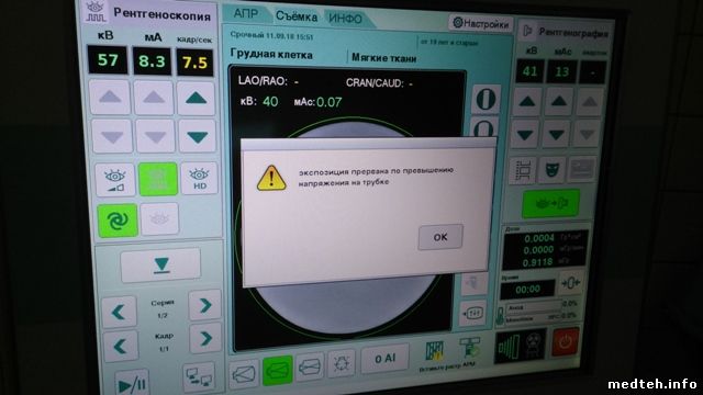

На аппарате отсутствовало изображение и высвечивалось сообщение "экспозиция прервана по превышению напряжения на трубке". Был износ нити накала на трубке. После чего была заменена трубка. Трубка снимки делает хорошо, но ошибка генератора осталась. Может эту ошибку, можно как-то сбросить?

Аппарат снимки скопии и графии делает хорошо, но вышеуказанная ошибка генератора осталась. Нет конкретики у этой ошибки о каком напряжении идет речь (анодное, катодное, нити накала)? К примеру, на графии даем 41 кВ , получаем 40 кв. По логике вещей, все работает. Может эту ошибку, можно как-то сбросить? Вытащить линейки оперативной памяти при отключенном аппарате с мамки, включить, выключить и втащить линейки вновь? Батарейку? К сожалению, нет кодов доступа к сервису. Может оттуда можно скинуть ошибку?

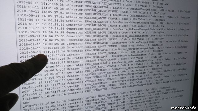

cудя по точному времени логах идут ошибки 626,638
