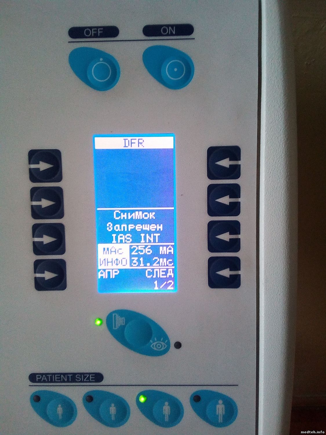

evgeny12449Дата: Среда, 17.Фев.2021, 06:21 | Сообщение # 17
У вас сообщений: 38
Чтоб не плодить темы!
Сможет кто-нибудь подсказать, что значит вот эта надпись (см. фото)?
Нигде в инструкциях эту аббревиатуру найти не удаётся.
инструкции на этот аппарат. Нужны схемы подключения хотя бы.
Что нужно? У меня есть кое-что, (тоже не все ), напишите, отсканирую.
Сообщение отредактировал evgeny12449 - Среда, 17.Фев.2021, 06:25
zxc2007zxcДата: Четверг, 25.Фев.2021, 21:47 | Сообщение # 18
У вас сообщений: 150
Вологда
evgeny12449, я так понимаю питающее эпсилон ,смотрите состояние инверторов ошибки в сервисе если нужен мануал скажите почту
