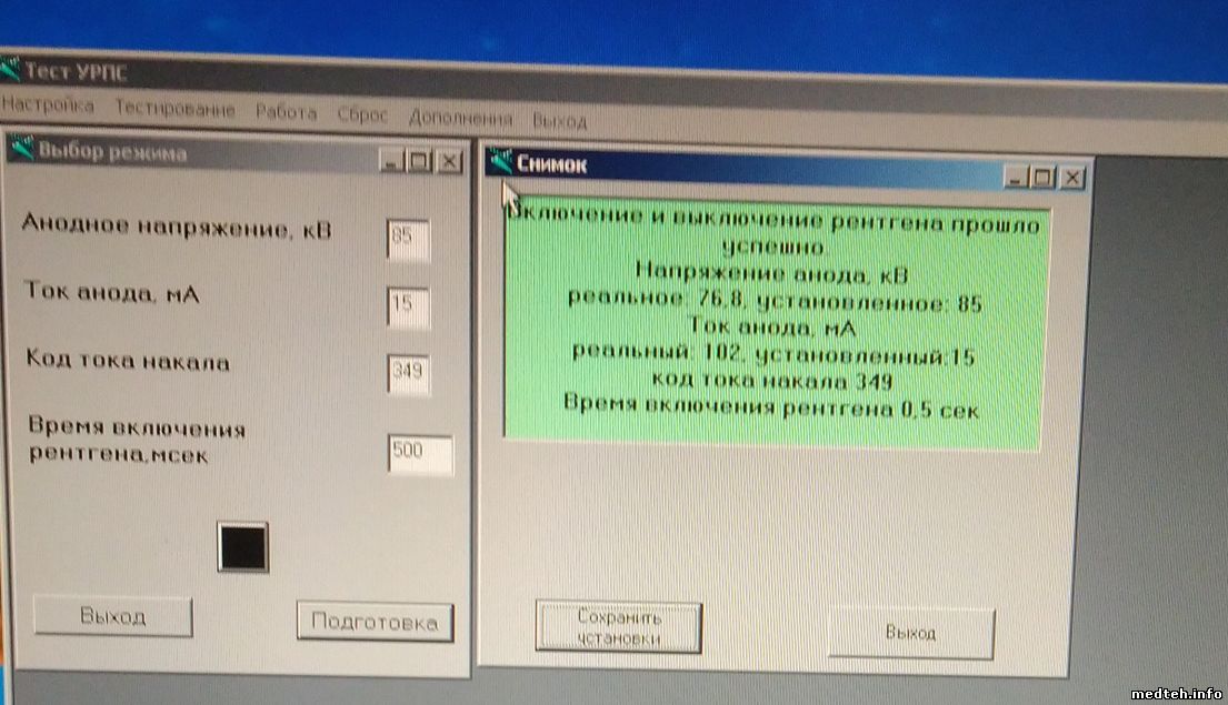

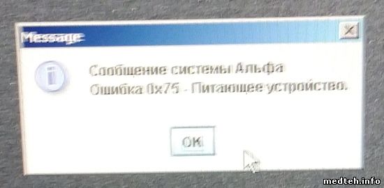

Помогите понять что за ошибка 0х75.
После выполнения снимка появляется
Сообщение системы Альфа
Ошибка 0х75. Питающее устройство.
Букварь говорить что это сообщение об ошибке позиции 5 или типа того. Как понять в чем истинная причина неполадки?
Программой работы с УРП снимки проходят. Установленный и полученный анодные токи сильно отличаются.
Фотки приложу. Правда фотки с экрана монитора.
