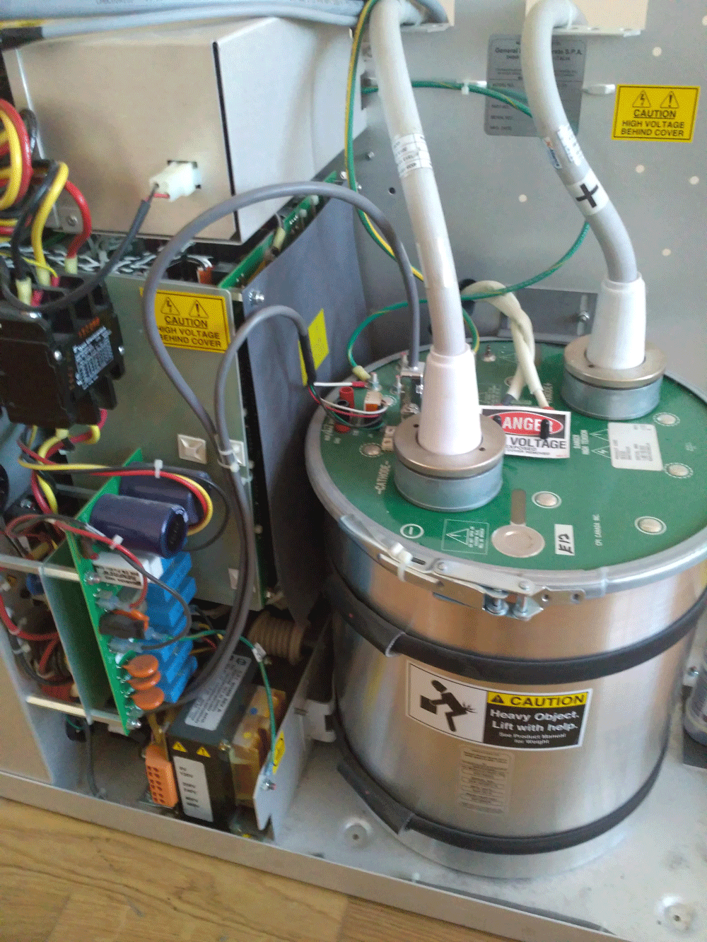

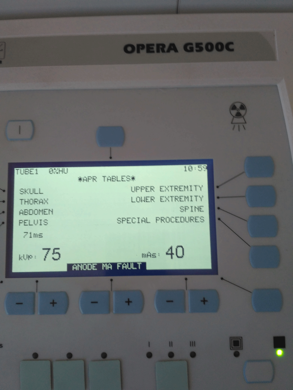

Решил выделить в новую тему, возможно, в прикрепленных гуру пропустили.

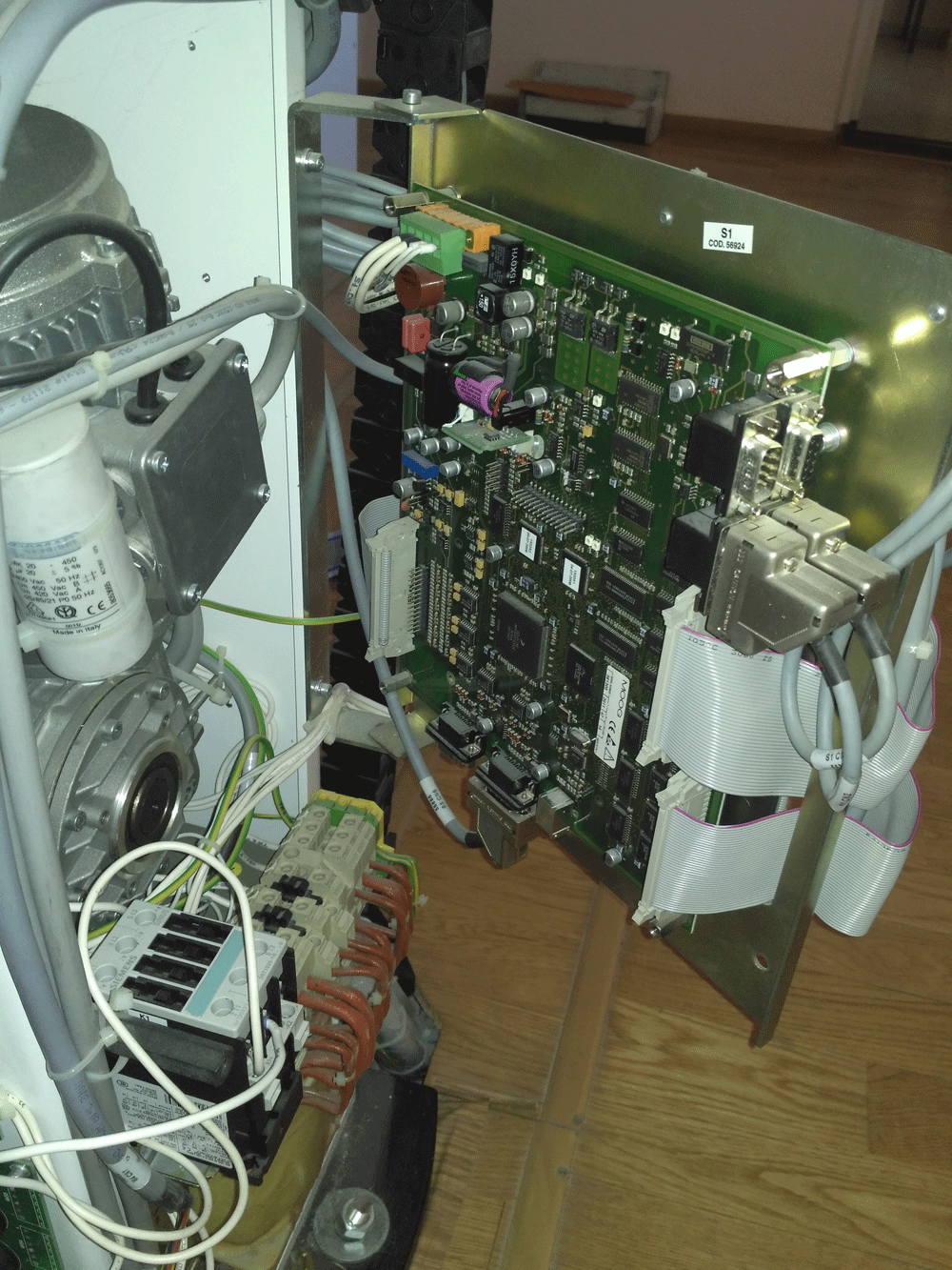

Проблема с Оперой Т20. Настораживает, что перелопачивание форума ничего не дало. Все работает, за исключением последнего нажатия - нет высокого. Ошибки не выдает, просто при нажатии второго микрика сообщение внизу "anode ma fault".
Грубо из 20 нажатий пару раз выдало "неисправность катода".
Катоды звонятся, аноды тоже, при нажатии первой кнопки на анодах появляется напряжение 220 В.
Прошу ткнуть носом, что проверять дальше.

rusnakvv, Какой у Вас генератор, консоль (пульт), ручной режим или АПР, какие параметры экспозиции, какие рабочие места?
Желательно фото.
rusnakvvДата: Вторник, 15.Янв.2019, 08:13 | Сообщение # 3
У вас сообщений: 48
инженер электронной техники
Молдова
Рыбница

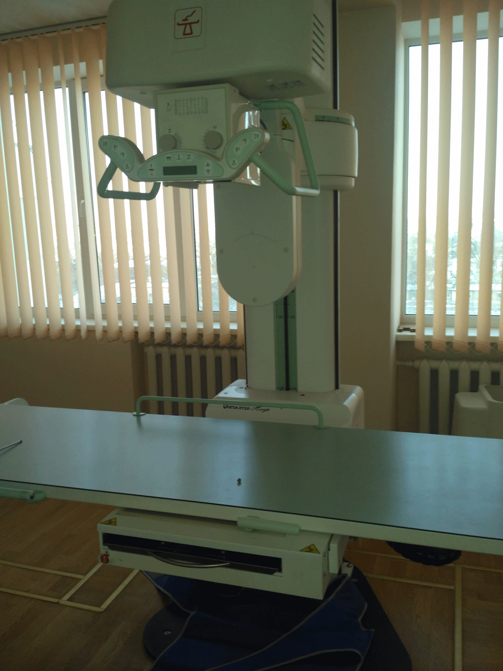

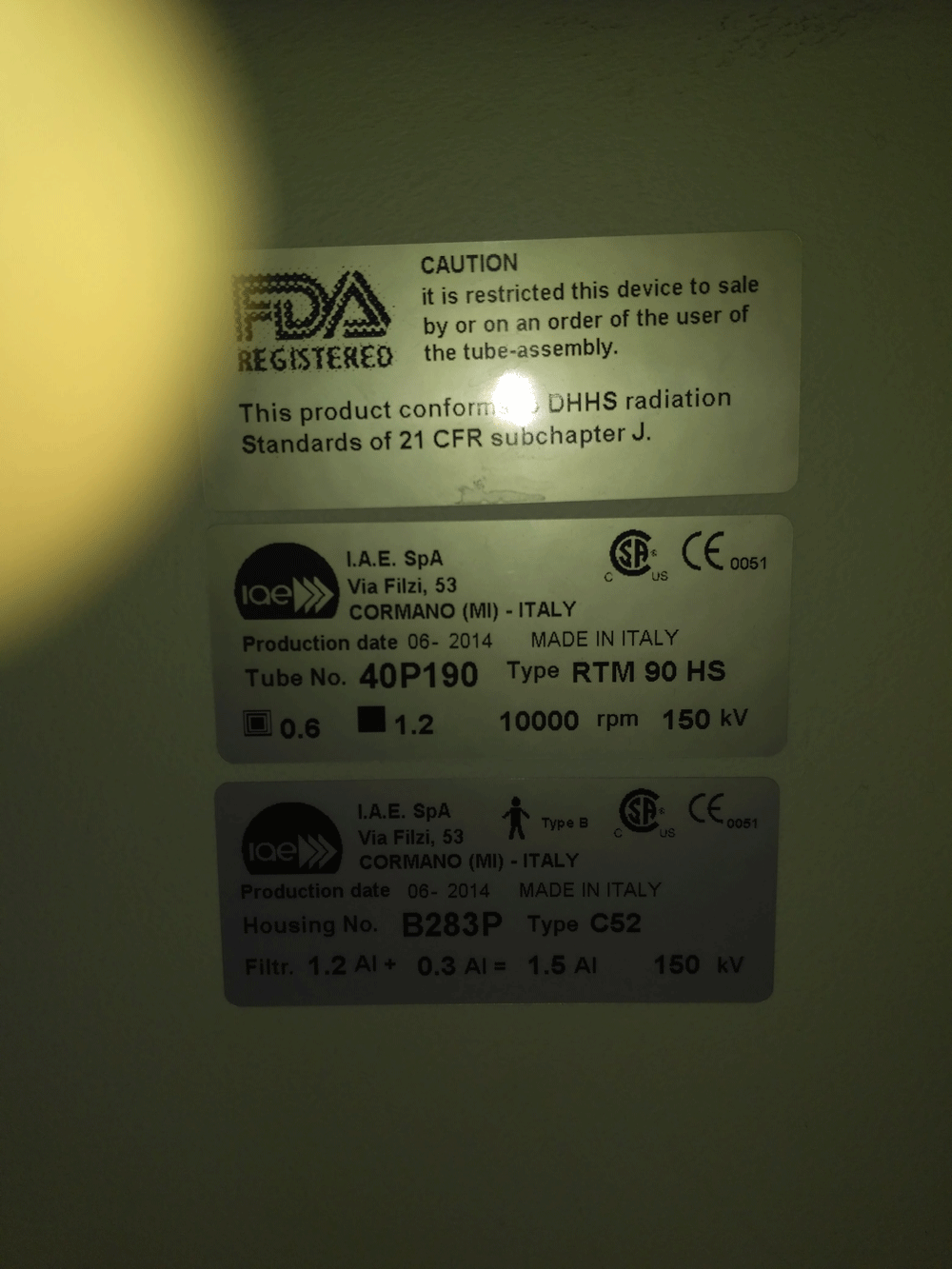

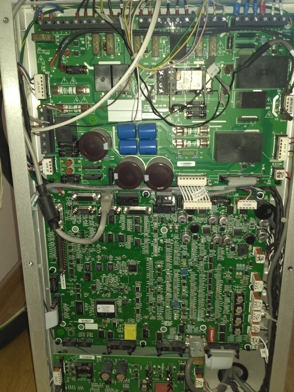

передаю фотки.
насчет рабочих мест - 2, нет скопии. Режим ручной.
Теперь - не знаю радоваться или плакать, но когда интересовались у лаборантки насчет экспозиции (если надо, вышлю фотки средней, томографии и т.д.), выяснилось, что при томографии рентген работает, при обычных снимках пишет; Anode ma fault
1124542.gif (802.2 Kb) · 5564764.gif (579.2 Kb) · 6615976.gif (516.4 Kb) · 3566289.gif (931.9 Kb) · 8272514.gif (547.8 Kb) · 9364936.gif (736.7 Kb)

sekosДата: Вторник, 15.Янв.2019, 23:50 | Сообщение # 4
У вас сообщений: 194
Пенза

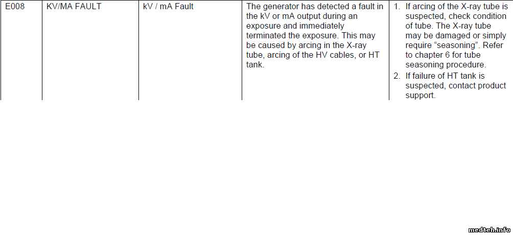

У Вас похоже на это:
Сообщение отредактировал sekos - Вторник, 15.Янв.2019, 23:51
bespalnik72Дата: Среда, 16.Янв.2019, 05:33 | Сообщение # 5
У вас сообщений: 319
Проверьте наконечники высоковольтных кабелей в стаканах генератора и особенно R трубки ,если нужно добавьте или замените силикон..

proff1279omegaДата: Пятница, 18.Янв.2019, 08:55 | Сообщение # 6
У вас сообщений: 217
Ещё можно поменять местами анод и катод кабели и на трубке и на генераторе.Если появится ошибка катода то разбираться с кабелями.
rusnakvvДата: Вторник, 22.Янв.2019, 17:25 | Сообщение # 7
У вас сообщений: 48
Молдова
Рыбница
Неожиданный финал, даже пока не знаю, закрывать тему или нет.
В общем, аппарат заработал, но я совсем не уверен, что в результате моих действий.
Для начала я повытаскивал аноды и катоды, везде они в смазке и чистенькие без намеков на прогар.
Затем, по совету Kupagen прошелся по разным параметрам:
Тогда нужно больше конкретики по снимкам:
а). при снимках на столе без решётки:
- ток 200 мА, напряжение 50 кВ малый фокус - проходит или нет;
- ток 200 мА, напряжение 50 кВ большой фокус - проходит или нет;
- ток 150 мА, напряжение 100 кВ малый фокус - проходит или нет;
- ток 200 мА, напряжение 100 кВ большой фокус - проходит или нет;
б). при снимках с решёткой (в столе):
в). параметры экспозиции как при томограмме (ток, кВ, время, фокус), только в режиме обычного снимка - проходит или нет;
г). если на каких-то кВ снимки проходят - попробовать погонять значение тока от минимума до максимума при времени экспозиции 0,1с;
д). при томограмме высокое может проходить из-за более низких кВ и малых значениях анодного тока. Если что-то из этого увеличить - ошибка может проявиться.
От безысходности можно начать с калибровки токов рентгеновской трубки. Она проходит от минимума до максимума по кВ и мА при малых значениях времени. Калибровка идёт по каждому фокусу отдельно. При наличии проблем с излучателем они, в большинстве случаев, при калибровке проявляются.
По пункту А работали все, кроме третьей, по пункту Б работали первые 2, вторые две - нет. По пункту В работало.
Начали по пункту Г, все заработало, вернулись обратно к пунктам А и Б, все заработало. Прогоняли несколько раз, все было нормально. Девочкам сказали, чтобы в понедельник они перезвонил и сказали, все ли нормально.
В общем проработал в четверг, пятницу и понедельник - все хорошо.
Мог ли он заработать от этой прогонки или ждать опять поломки?

petroveechДата: Среда, 23.Янв.2019, 07:05 | Сообщение # 9
У вас сообщений: 1072
Иженер
Резиночки кольцевые стояли? Уберите. Не контачило, болезнь у них со временем. Вазелин поменять обязательно, ТО называется.
Цитата sekos ()
Если хотите быть уверенным в исправности генератор-трубка, проведите калибровку.
Калибровать не советовал бы. Аппарат не новый, труба не менялась скорее всего. Не пройдёт.
И на будущее. Разберитесь сначала, что у вас есть управление столом, а что рентген питающее устройство. Потом начинайте тему.

У Вас канадский генератор CMP 200, а поставщики на него наклеивают свои шильдики.
Для калибровки нужен service manual.
