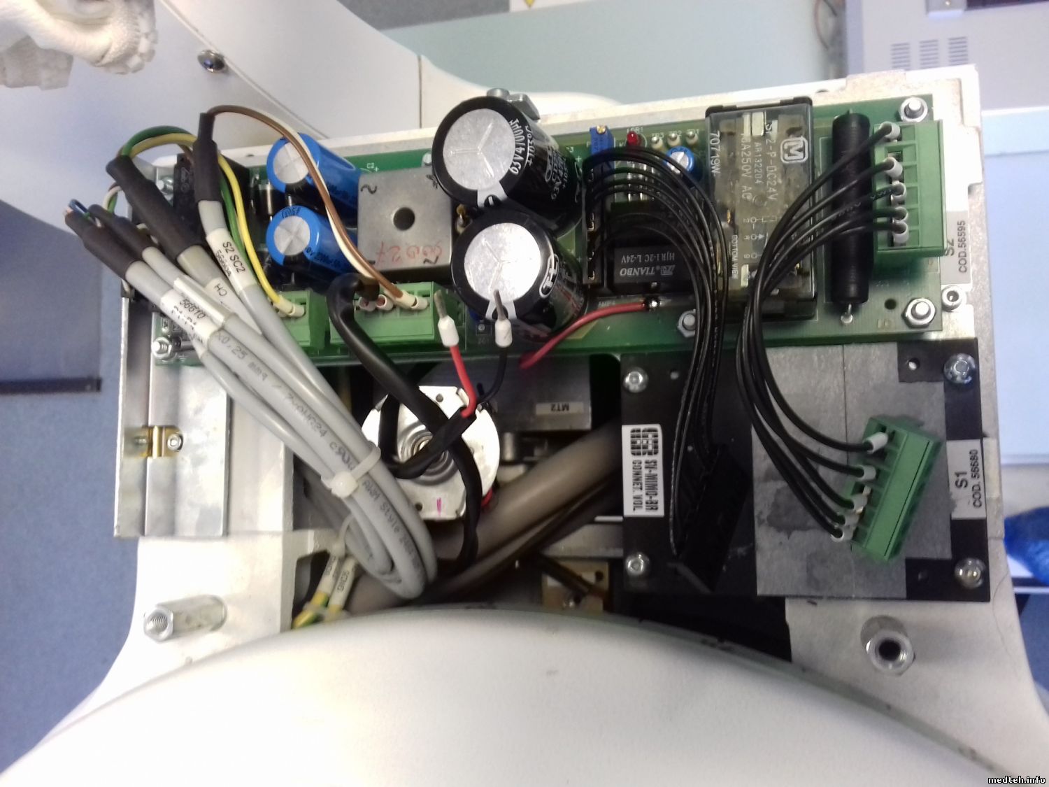

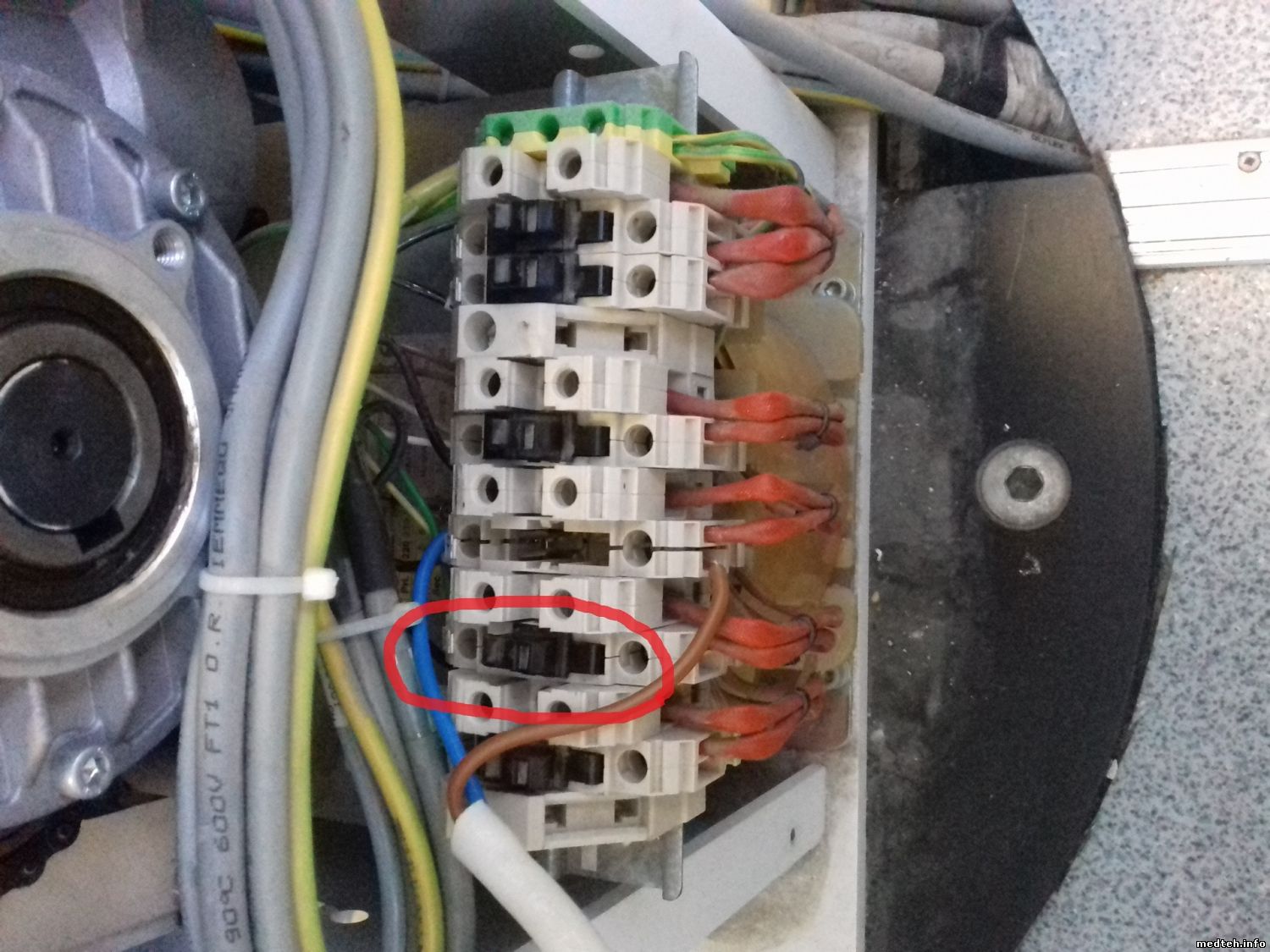

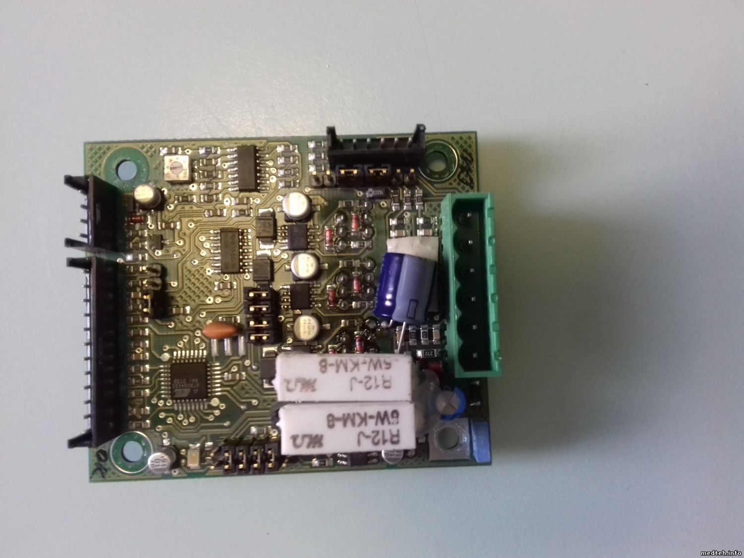

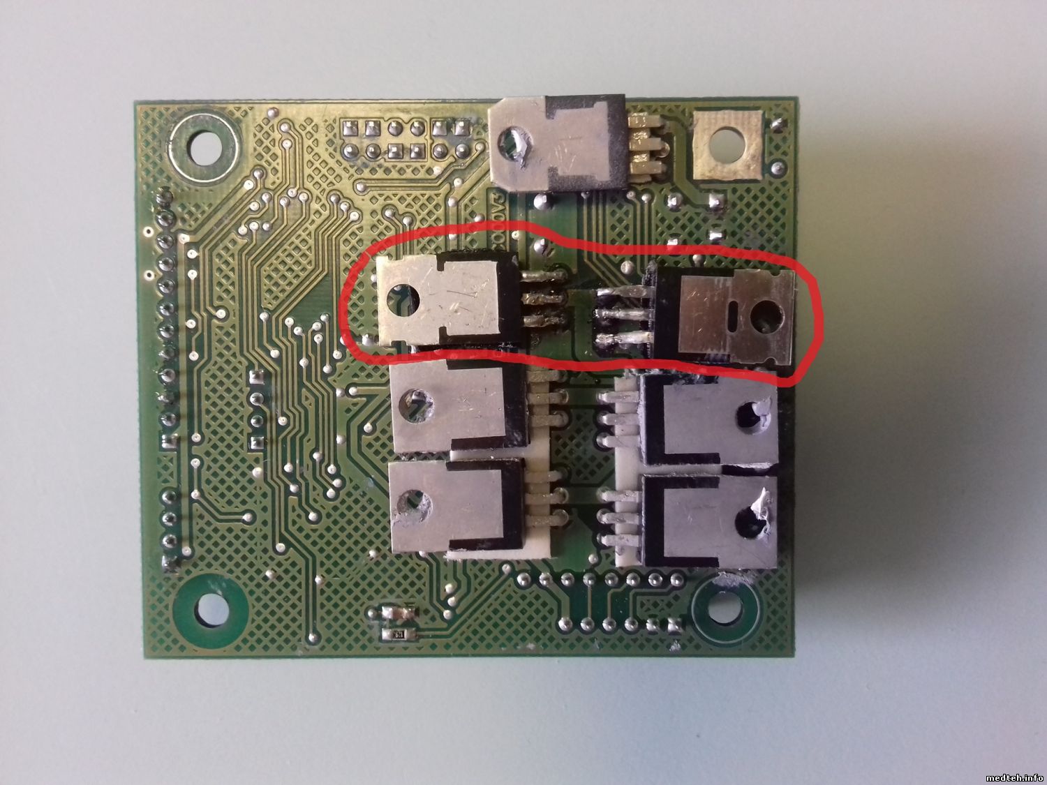

На аппарате Opera RT20 бренда GMM не работает привод поворотного механизма рентгеновской трубки. Постоянно выбивает предохранитель (отмечен на фото) находящийся за задней крышкой и сгорают два транзистора IRF640N на малой плате (отмечены на фото). Замена транзисторов позволяет работать 2-3 дня.Затем всё повторяется.
Какие будут мысли.

Я правильно понял, что на фото плата управления приводом(драйвер)?

Да на фото плата управления двигателем.

Проблема заключается в том, что он "живет своей жизнью". Периодами работает как надо, но иногда во время нажатия на кнопку,в одном либо в обратном направлении, стойка начинает дергаться(1-2 секунды),после чего головка начинает быстро идти в выбранном направлении,при чем напряжение на двигателе возрастает до 48В, в этот момент начинает загораться диод,который сигнализирует ошибку. Отпускаешь кнопку проходит 3-4 секунды, восстанавливается нормальная работа. Спустя какое-то время все повторяется.

На opere t90, "дергание" говорит о неисправности потенциометров, которые определяют положение движущихся узлов штатива.
