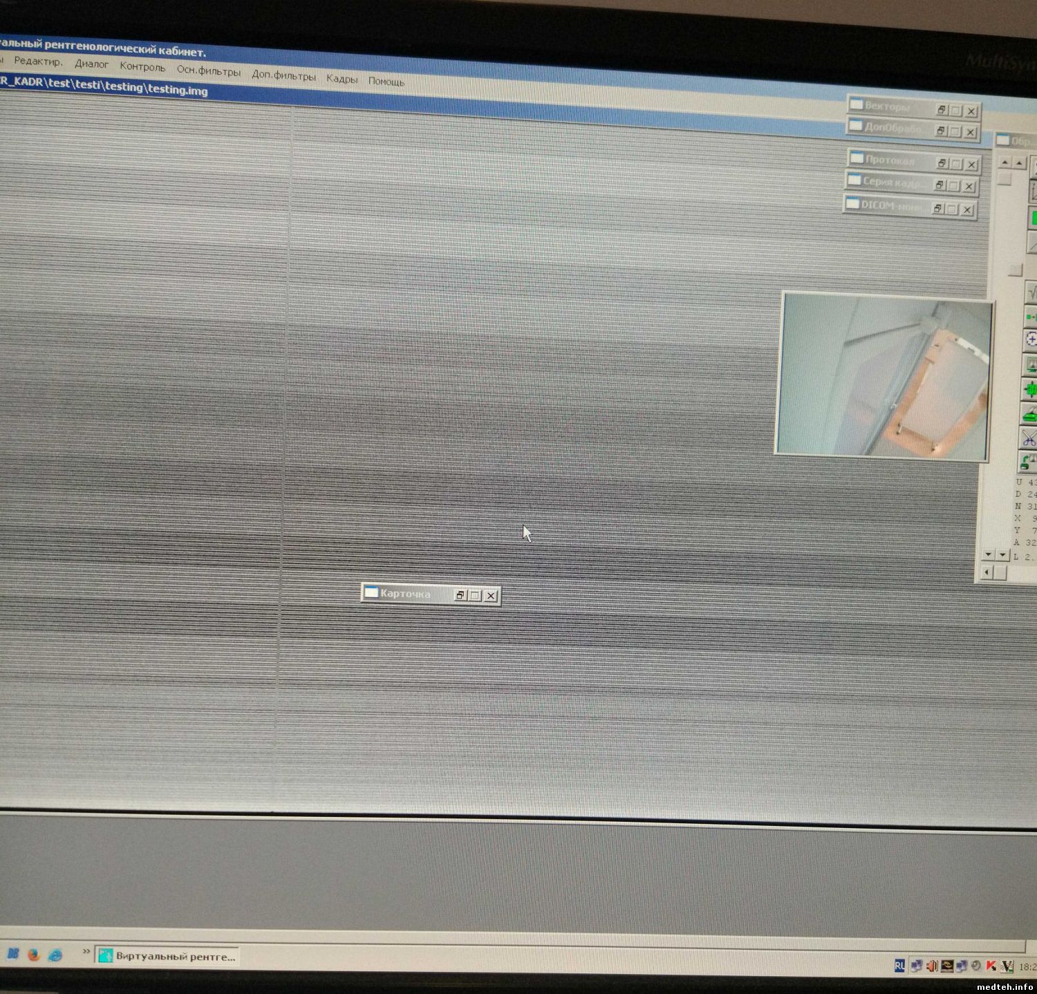

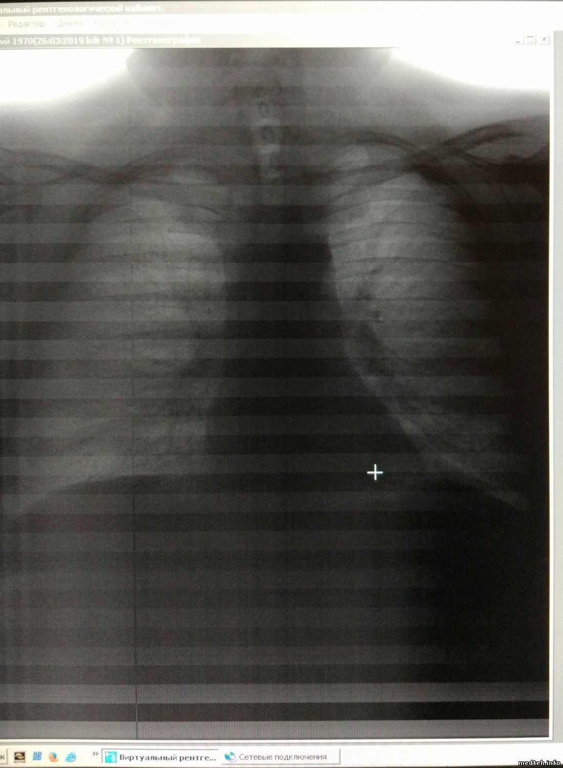

Есть в хозяйстве такой "Взгляд орла", в целом за прошлые года проблем с ним было не много, а вот сейчас не могу понять - периодически полосит картинка, куда мог, залез, поменял часть кабелей (грешил на наводки), детектор проверить негде. Главное, нестабильная неисправность - то есть, то нет..
Может кто-нибудь посоветовать, в какую сторону копать ? Фотки прилагаю..

Судя по фото-виноват детектор,но как вариант-плата обрботки видеосигнала в компе лаборанта,к ней подходит кабель от детектора.

в комп с детектора сигнал идет по сетке ( приходит на сетевую карту) коннект на 100, все проходит.. обработчик, по ходу, в мик 24, но на неё документации нет, там 2 платы, одна типа сетевой, мы ее проверяли на другом детекторе ( все в норме), а вот вторую не можем на нем проверить - она немного отличается ( вроде как наличием памяти ), и, видимо софт под нее отличается.. - вобщем наша плата в том детекторе кроме квадрата малевича ничего не кажет.. unknown
Биение анода вроде не должно иметь место - дефект не постоянный, есть еще предположение с проблемой по заземлению, будем проверять...

1. Заземление. Наличие оного.
2. Процедуру калибровки детектора делали?

Пока не добрался до аппарата.. Начну с земли.. Если честно, калибровку детектора на них никогда не делал.. надо почитать доки.. Есть там подводные камни ?

По моему скромному опыту - на сканирующих флг - подобная "тельняшка" легко корректируется регламентной процедурой калибровки.

В тестовой программе Миковского детектора тест связи проходит нормально, потери пакетов нет?
Еще как возможный вариант в вашей флюшке используется питающее производства Научприбор, то может быть еще виноват блок САТ (стабилизатор анодного тока).
