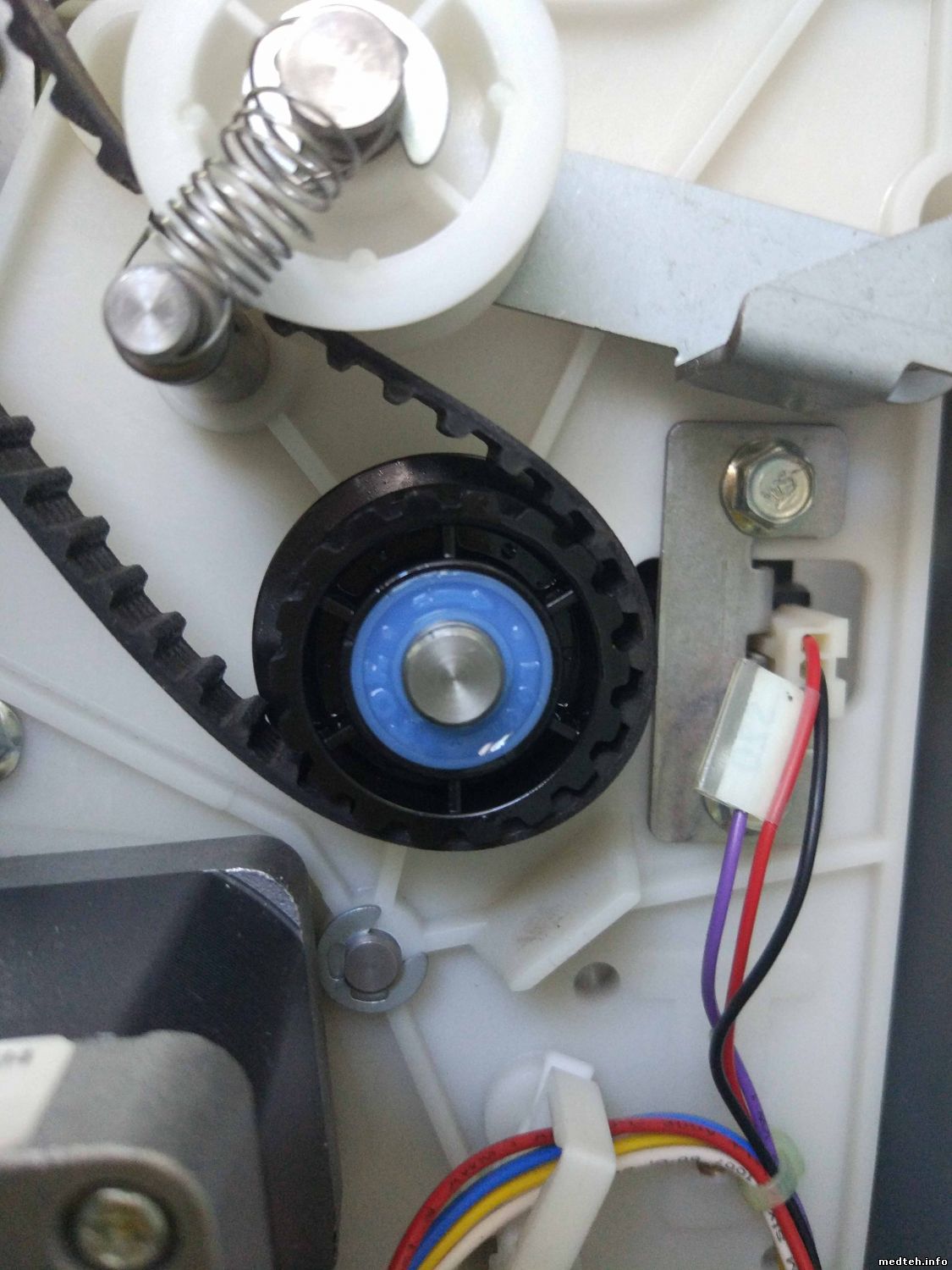

Может у кого есть лишняя, можно б.у. шестерёнка из MOD14 (точнее, не шестерёнка, а чёрный зубчатый шкив на ремень с обгонной муфтой), собственно, накрылась обгонная муфта. Ещё как-то работает, но частенько сбоит ...
Ещё интересует, как народ решает проблемы с присосками - неужели меняет целиком пикап юнит ? :)
(Вклеить в корпус шкива подходящую обгонную муфту я могу ... biggrin )

... не присасываются.. biggrin Резина со временем теряет эластичность, бывает, появляются микротрещины.. - как результат, периодически роняет пленку..

... в шестеренку - обгонную муфту с шестигранником от автомодели, в пикап - присоски от полиграфических машин... Как у нас в народе говорят - голь на выдумки хитра.. wink
