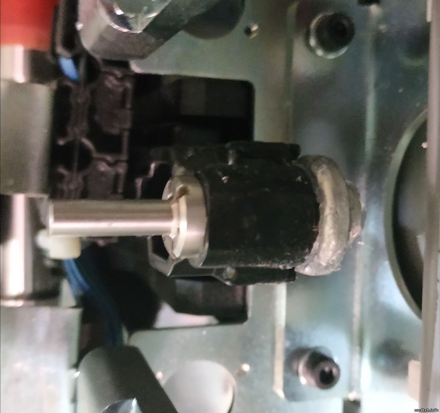

UBelyaevДата: Суббота, 31.Дек.2022, 21:59 | Сообщение # 6
Севастополь

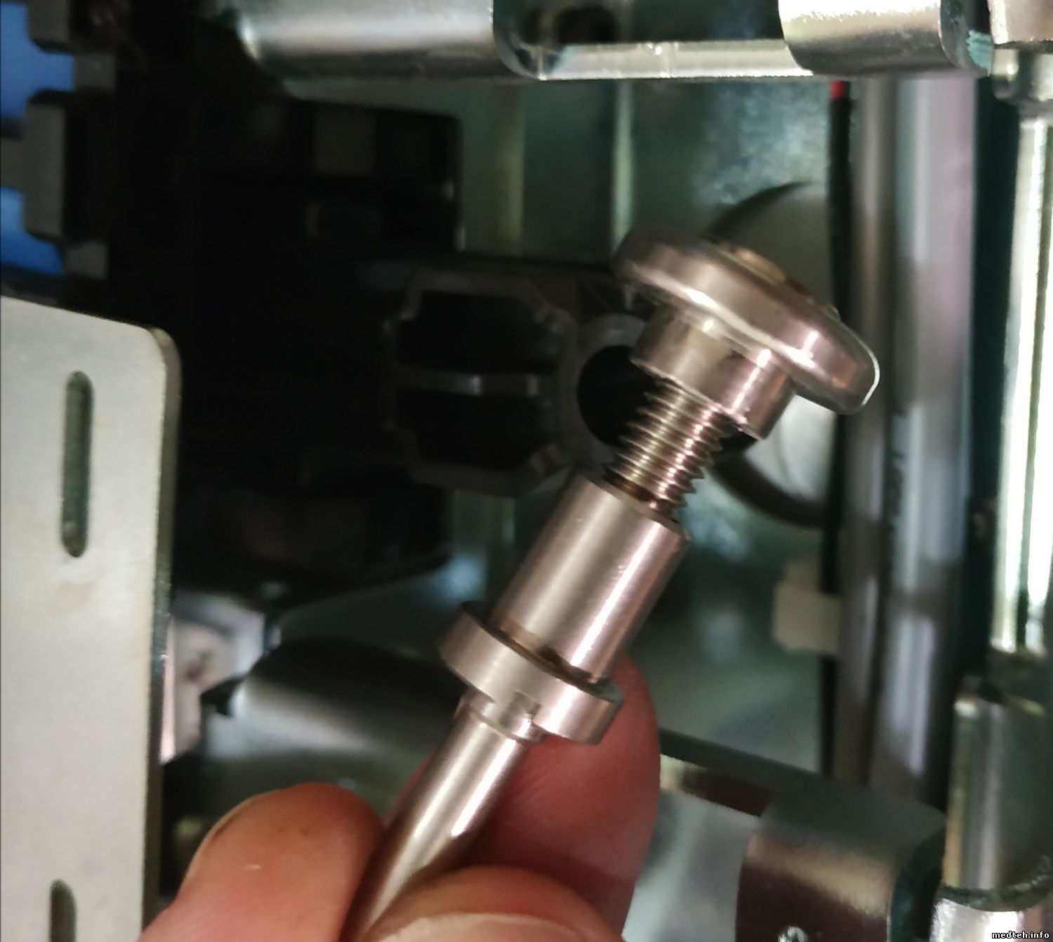

Треск и щелчки, не может отдать кассету, выпадает в ошибку. Открутилась гайка, крепящая шток подачи экрана. При установке регулировка высоты его должна быть такой высоты, чтобы в исходном положении шток был заподлицо с плоскостью установки кассеты, 19-20 мм выступающая часть штока.

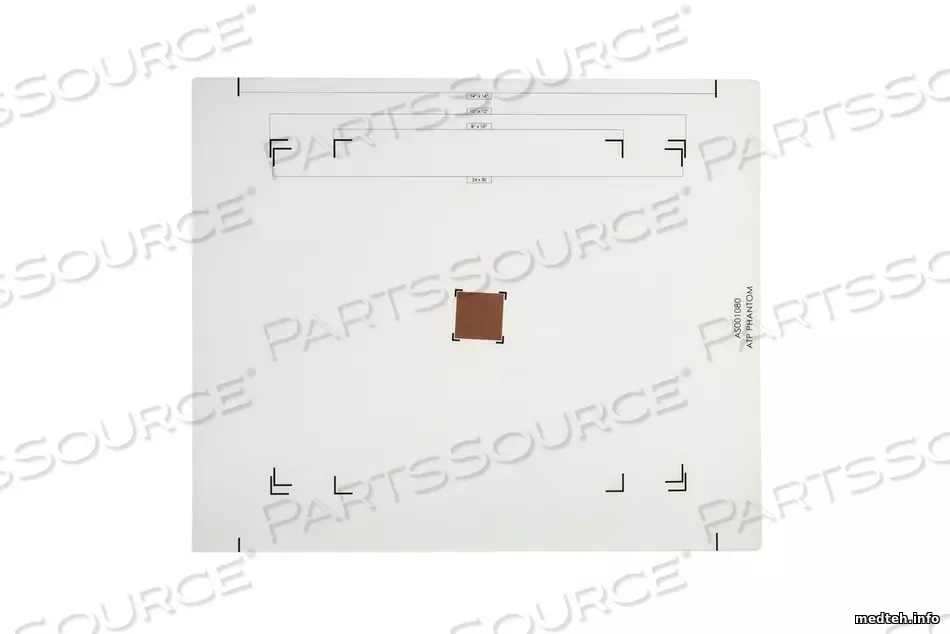

В инструкции на CARESTREAM VITA FLEX CR сказано: "Поместите фантом ATP на одну из следующих кассет".
Так вот, фантома в наличии нет. Кто-нибудь держал в руках эту штуку?
Из чего она изготовлена?
Судя по картинкам - пластик (какой он толщины?).
В центре квадратик - какой материал, какой он толщины и размеров?.
bespalnik72Дата: Четверг, 19.Окт.2023, 09:46 | Сообщение # 9
У вас сообщений: 320
Это тонкий фторопласт размером с большую кассету, в середине квадратик из медной фольги.

Как использовать, я понял, а размер квадратика я вычислил по фото.
У меня только вопрос: толщина квадратика - то ли фольгу вырезать, то ли 1-2 миллиметра взять. Или это некритично?
Я уж думал, просто монету-рубль положить в центр, но пока там тайм-аут взяли, решил тут спросить.

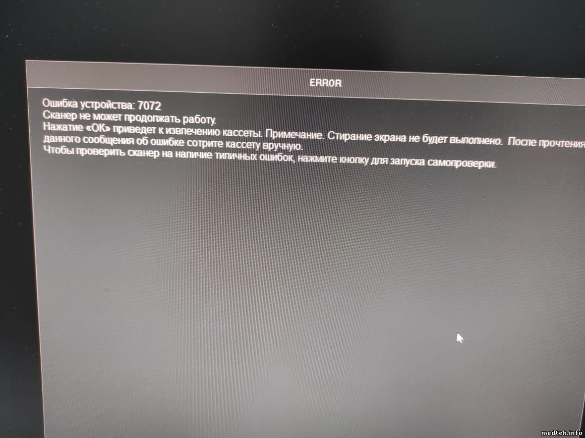

Если ещё кому-то интересно моё решение по поводу ошибки 7072, опишу это решение.
7-мь лет назад в сканере Carestream Vita CR лопнула пружина в, так называемом, порту ухода.
Офиц. представители выставили КП на 40 000 и срок до 2-х месяцев. Это долгий простой для больницы.
Купил или взял старую (не помню уже) рулетку шириной ленты 19 мм. Разобрал и извлёк возвратную пружину.
Отмерил нужной длины часть, просверлил на конце отверстие диам. 5-ть мм. Заменил этим заводскую пружину.
7-мь лет работает без проблем.
Так вот. Рассмотрев внимательно поведение экрана во время ошибки 7072 в сканере Carestream Vita Flex, обратил внимание, что экран не может поднять порт возврата за определённое время, или совсем. Особенно тяжёлый экран большой кассеты. Видимо, сказывается долгая работа кассет, притирка или ещё что. Было принято решение о замене родной пружины, очень жёсткой, на пружину с рулетки. Так как в этих сканерах порты ухода одинаковые.
Не стал отделять всю конструкцию от основания, для простоты снятия - установки порта ухода просверлил снизу отверстие для отвёртки. А далее всё описано ранее. Теперь ошибок нет, всё работает и со старыми экранами.

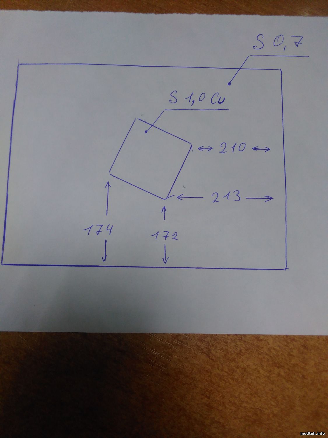

Не всё так просто с фантомом.
Просто лист пластика с квадратиком - не работает. Квадрат - 5*5 см, толщина 1 мм, медь.
Как только не клали его, не настраивается.
А вот получили фирменный фантом, положили наш квадратик на кассету, поверх него фантом, повернули квадратик точно так же, как на фантоме, убрали фантом, остался только квадрат на кассете, и всё сработало!
Размеры, прилагаю.
