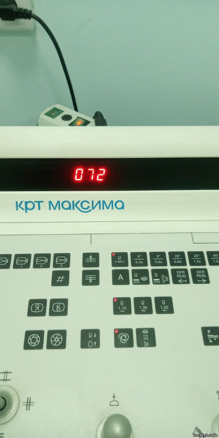

Добрый день ! ошибка 072 Электрон крт максима. не двигается стол. что может быть ? спасибо
pajerikДата: Пятница, 17.Апр.2020, 10:55 | Сообщение # 6
У вас сообщений: 84
рентген
Привет
terbunyДата: Пятница, 17.Апр.2020, 11:55 | Сообщение # 7
У вас сообщений: 230
рентгенотехник
Проверьте тубус, он должен находиться в исходном состоянии.

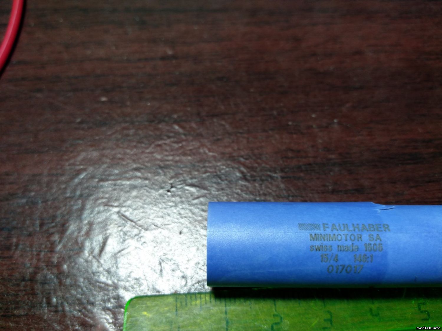

deniska580Дата: Суббота, 18.Апр.2020, 00:26 | Сообщение # 8
У вас сообщений: 38
пенза
Дело в двигателе. Кто ими торгует ?
GotieДата: Суббота, 18.Апр.2020, 08:10 | Сообщение # 9
У вас сообщений: 50
Пенза
Запчастями для Оперы можно найти как в Москве, так и в Питере в конторах, которые рентгеном занимаются. Хотя думаю можно и аналог найти. Ты бы выложил фото движка.
deniska580Дата: Суббота, 18.Апр.2020, 15:28 | Сообщение # 10
У вас сообщений: 38
пенза
Вот фото

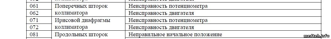

petroveechДата: Понедельник, 20.Апр.2020, 08:31 | Сообщение # 11
У вас сообщений: 1072
Иженер
Отключи диафрагму, в ручную раздвинь на максимум. И ищи потом.
019 001
002
003
004
Ирисовая диафрагма представлена
Ирисовая диафрагма не представлена
Прямоугольная диафрагма
Диафрагма не представлена

GotieДата: Понедельник, 20.Апр.2020, 09:08 | Сообщение # 12
У вас сообщений: 50
Пенза
Если выбрать команду 019, то тогда уже выбрать пункт 004 и тем самым отключить колиметр из системы. И тогда в действительности руками выставлять размеры шторок или совсем развести чтобы не мешались. Тут как фантазия уже заиграет.

Anakonda2aДата: Понедельник, 20.Апр.2020, 14:28 | Сообщение # 13
У вас сообщений: 508
Инженер по Т.О. мед. техники
Подольск
Нюанс: там под декой еще один коллиматор и его ручками не подвигаешь.
