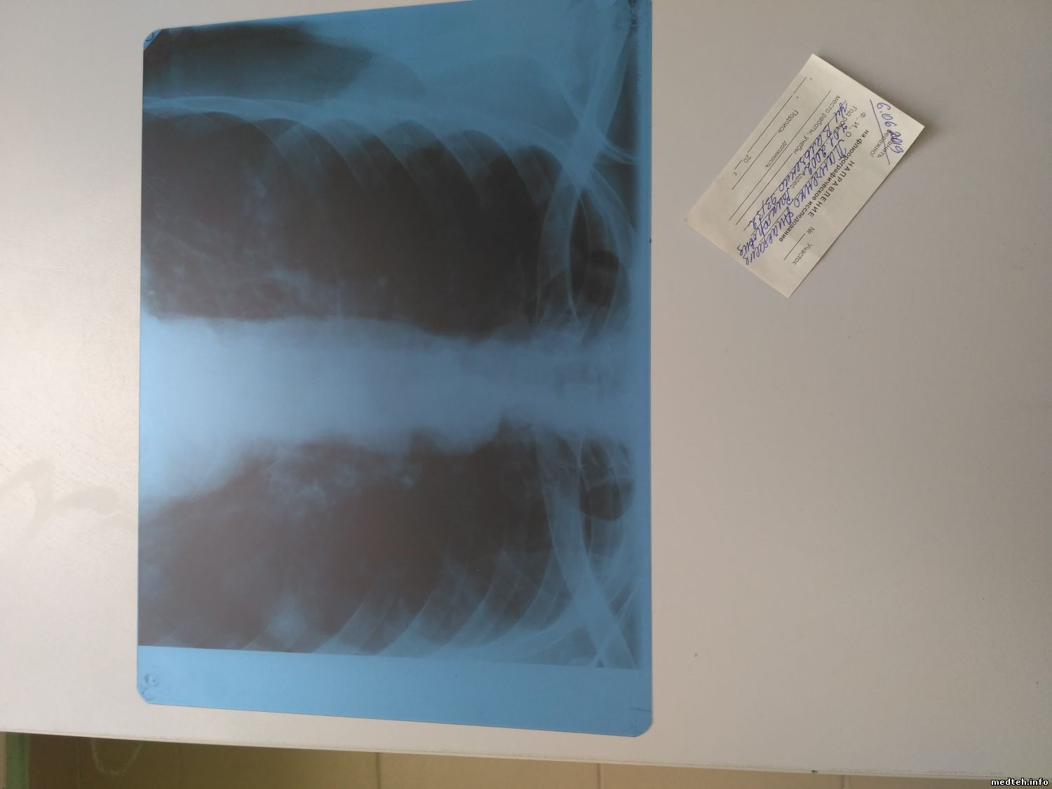

Обрезает с одной стороны часть изображения (если смотреть на стол, то с левой стороны). В режиме томографа не режет.

Рабочих мест - 2, обрезает на обоих, но на максимальных размерах. Обрезает не освещенную часть (освещается нормально), а именно снимок, если смотреть на стол, то с левой стороны.

обрезка выглядит так:

Судя по резкости (четкости) границы, начинать надо с плоской диафрагмы (шторки) в снимочном устройстве.
rusnakvv, совпадение светового поля глубинной диафрагмы (коллиматор) с рентгеновским можно с помощью экрана. Люминисцентного или усиливающего из кассеты.
