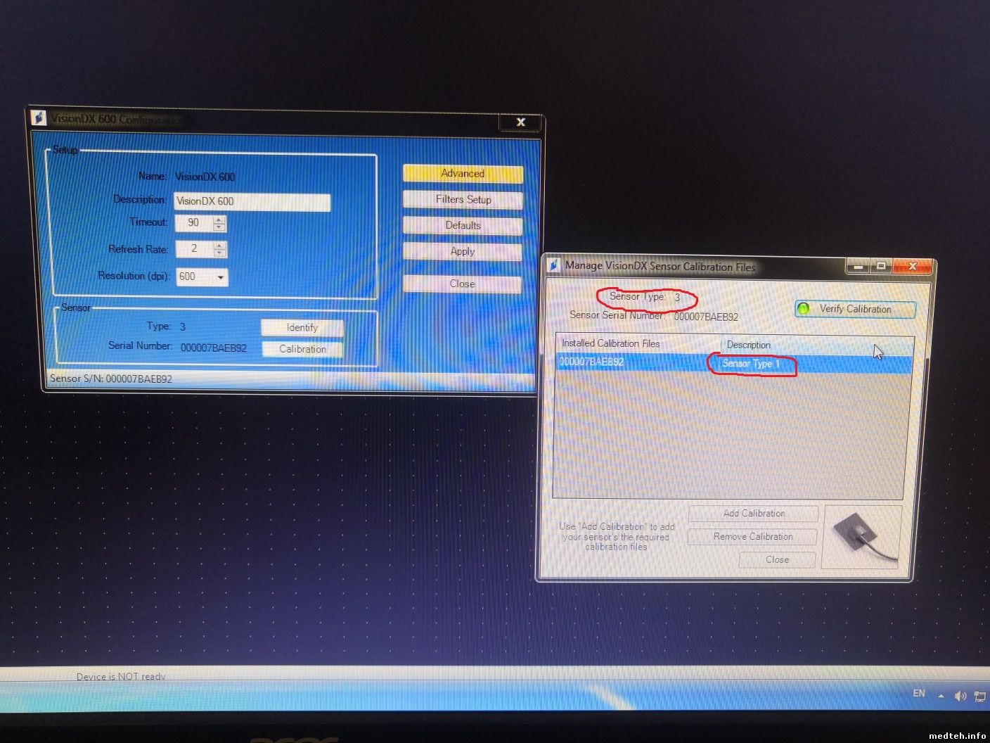

Ситуация следующая : раздобыл ПО ( спасибо ambrose ) , сенсор определяется , подгрузил калибровочный файл, но вовремя снятия экспозиции, снимок не приходит на комп. Рентгеновское излучение есть , проверял через кассету . Подозрение падает на калибровочный файл, по скриншоту видно что ПО определила сенсор как 3 типа. Файл для первого. Есть ли у кого корректный файл для данного сенсора?
