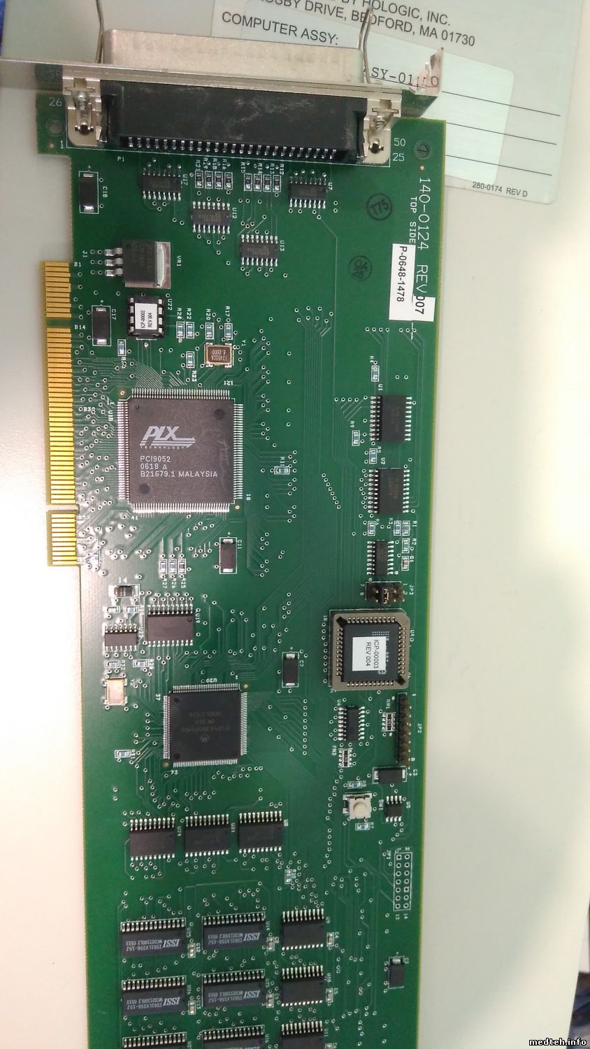

Возникла небольшая проблема с компом от денситометра - полетела материнская плата, пытаюсь восстановить ее, но шансы что-то малы. Теперь вопрос знатокам - как правильн установить с новья софт на комп с другой материнской платой, чтобы поженить вдовца - плату конвертора. Диски в комплекте шли, и виндас ставил тот же, что и на оригинальном компе, дрова типа тоже установились, но софт с платой упорно не работает, пишет сначала ошибку денситометра(типа нет питания), следующая ошибка тайм аута соединения с устройством.

hafДата: Понедельник, 26.Авг.2019, 06:07 | Сообщение # 5
У вас сообщений: 100
перед смертью матери плата работала, успел проверить.
На текущей материнке не дает подменить прерывания, перед загрузкой ОС только видно кому какие прерывания раздает.
Диагностических прог для проверки связи? что то очень похожее есть, но в них я не увидел как настроить. В ближайшее время выложу софт какой есть.

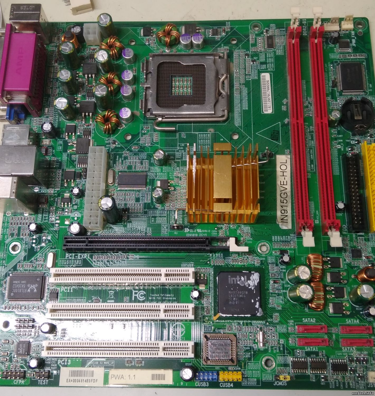

hafДата: Вторник, 03.Сен.2019, 11:34 | Сообщение # 7
Цитата petroveech ()
Какая мать?
EL-I915GV-TMI или IN915GV-HOL
