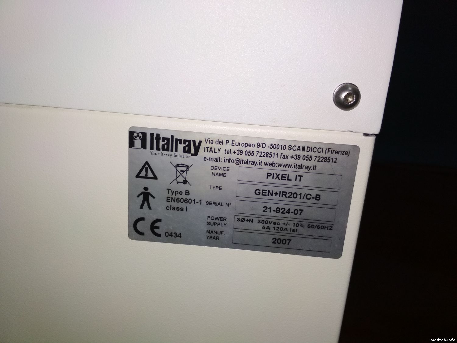

Так же прикрепил фото шильдика генератора во вложении
