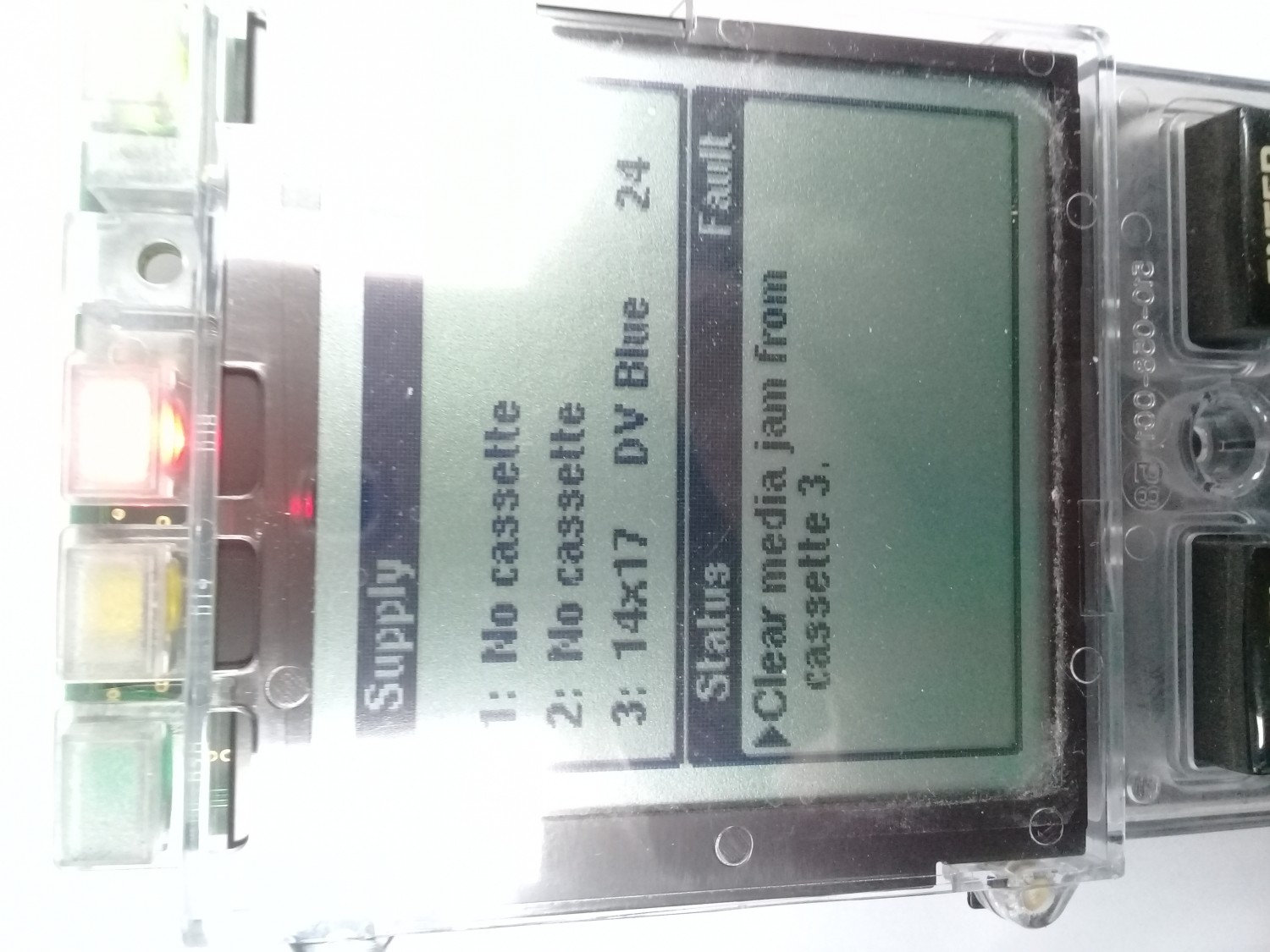

Здравствуйте, всем.
Есть несколько принтеров, у которых одна и та же беда - при включении (инициализации), либо, когда уже
инициализация прошла и отправляешь на печать тестовую страницу-выдаёт ошибку,которая есть на фотке во вложении.
Насколько я помню (хотя могу и ошибатъся), на исправном принтере, в процессе инициализации ролики захвата несколько раз свозят туда-сюда лист плёнки и возвратят обратно в лоток. В данном случае, ролики опускаются несколько раз на поверхность плёнки, но движения нет и после этого выходит ошибка.
С кассетами 8х10 и 14х17- одинаково.
Заранее благодарен.

A jam as occurred with media from the indicated cassette.
т.е. замятие

Ну это и без документации видно-оно пишет на дисплее(на фотке видно), хотя замятия никакого и не было.

Скорее всего:
- глючит датчик;
- датчик замкнут, а должен быть разомкнут.
Предлагаю разобрать, почистить все датчики, мне обычно помогает.

Дело в том, что они (ролики) даже не начинают крутиться, то есть, движок, который их вращает не начинает
стартовать.
Проверил вокруг и даже сравнил с рабочим принтером, все движки и датчики всё нормально.
Ладно хоть есть люди, которые пускают на аппараты (разбирать). Видимо, придётся менять блоки и платы, чтобы
выяснить.
